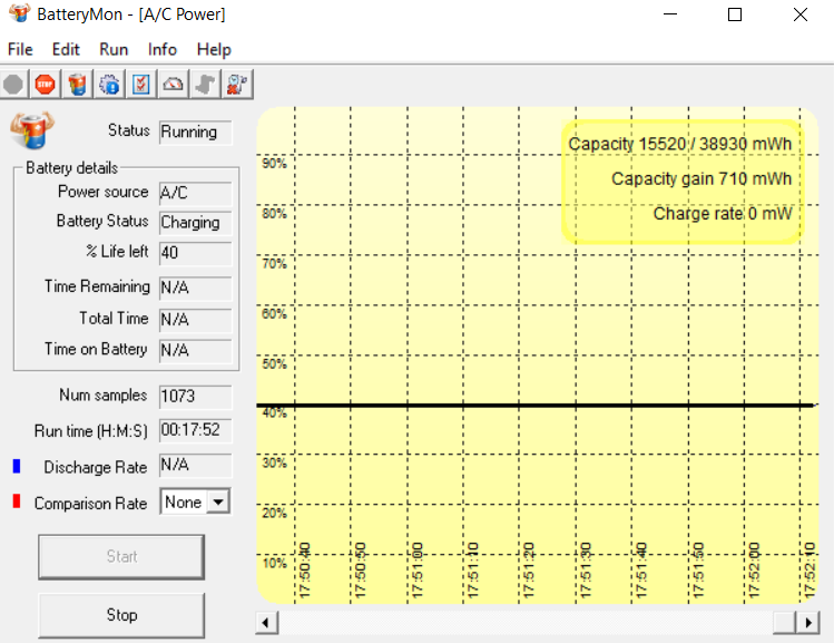

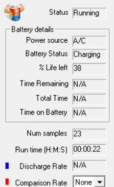

    Więc przy odpalonym Linuxie z pendrive sytuacja wygląda tak samo... przerywane ładowanie. BatterMon na zmianę pokazuje takie informacje jak poniżej
    Lenovo Yoga 500 15 - przerywanie ładowania bateriiLenovo Yoga 500 15 - przerywanie ładowania baterii

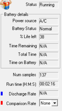

    Po chwili "ładowania" laptop naładował 2% i Charge Rate spadło do 0

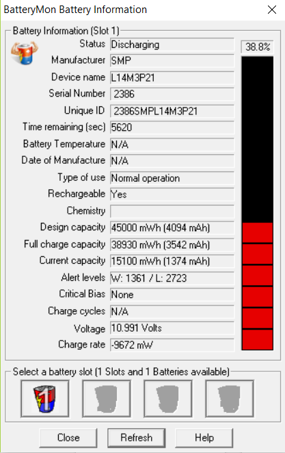

    Daj jeszcze screen z zakładki Info-->Battery Information lub kliknij na ikonę baterii i daj screen.
  • #8 17065935
    brokieb
    Posty: 168
    Pomógł: 2
    Ocena: 3
  • #9 17065968
    mati211p
    Posty: 16922
    Pomógł: 2585
    Ocena: 1133
    Jakbyś jeszcze uchwycił podczas ładowania w końcowej fazie wartość napięcia ile wynosi, bo to chyba pod obciążeniem lub po przerwaniu ładowania (10W poboru, więc chyba pod obciążeniem)? Trzeba ustalić, czy wartość ta ma związek z niedomaganiem układu ładowania, czy też jest wynikiem awarii samej baterii. Wartość napięcia przy pełnym naładowaniu powinno być coś w granicy 12,6V, jako, że jest to bateria 45Wh 11,1V 4050mAh. Widać też, że już FCC jest nieco niższe od DC (Zużycie na poziomie 14%).
