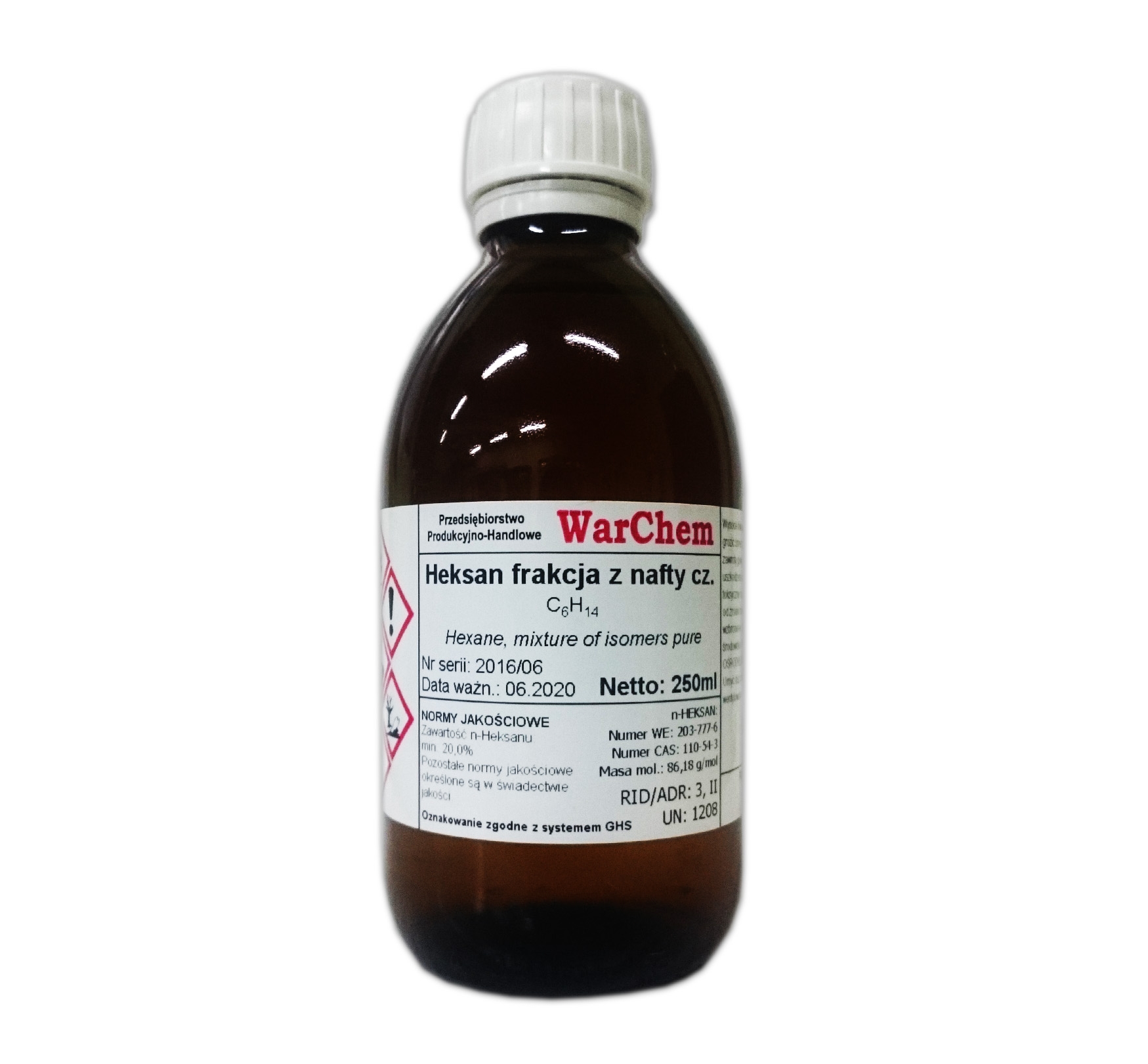

    onepiotr napisał:
    i potem heksanem.
    Czyli rozpuszczalnikiem ftalowym (olejnym) w składzie ma ten heksan LINK Czy raczej o czysty heksan chodzi?
    Czym rozpuścić silikon ? zalewy elektroizolacyjneCzym rozpuścić silikon ? zalewy elektroizolacyjne
  • #7 16982423
    onepiotr
    Poziom 25  
    Posty: 632
    Pomógł: 55
    Ocena: 218
    Pani napisała dosłownie: heksan.
    Ftalowego nie zastosuję na stole z racji jego smrodu. Heksan też nie lepszy bo w specyfikacji widnieje: zapach benzyna. :(
    Dziwne? Bo czytałem że stosowany w spożywce przy produkcji oleju jadalnego!
    No więc trzeba to "zwąchać".
