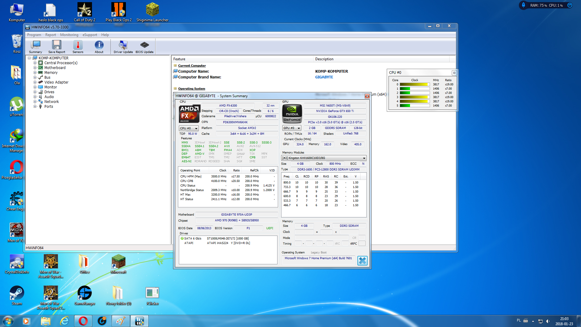

    310artur napisał:
    Dodatkowo odczyty z HWiNFO w trybie sensor only.
    • Komputer się zawiesza - Komputer się zawiesza od czasu do czasu! test.png (984.72 KB) Musisz być zalogowany, aby pobrać ten załącznik.

    Tryb sensor only miał być.

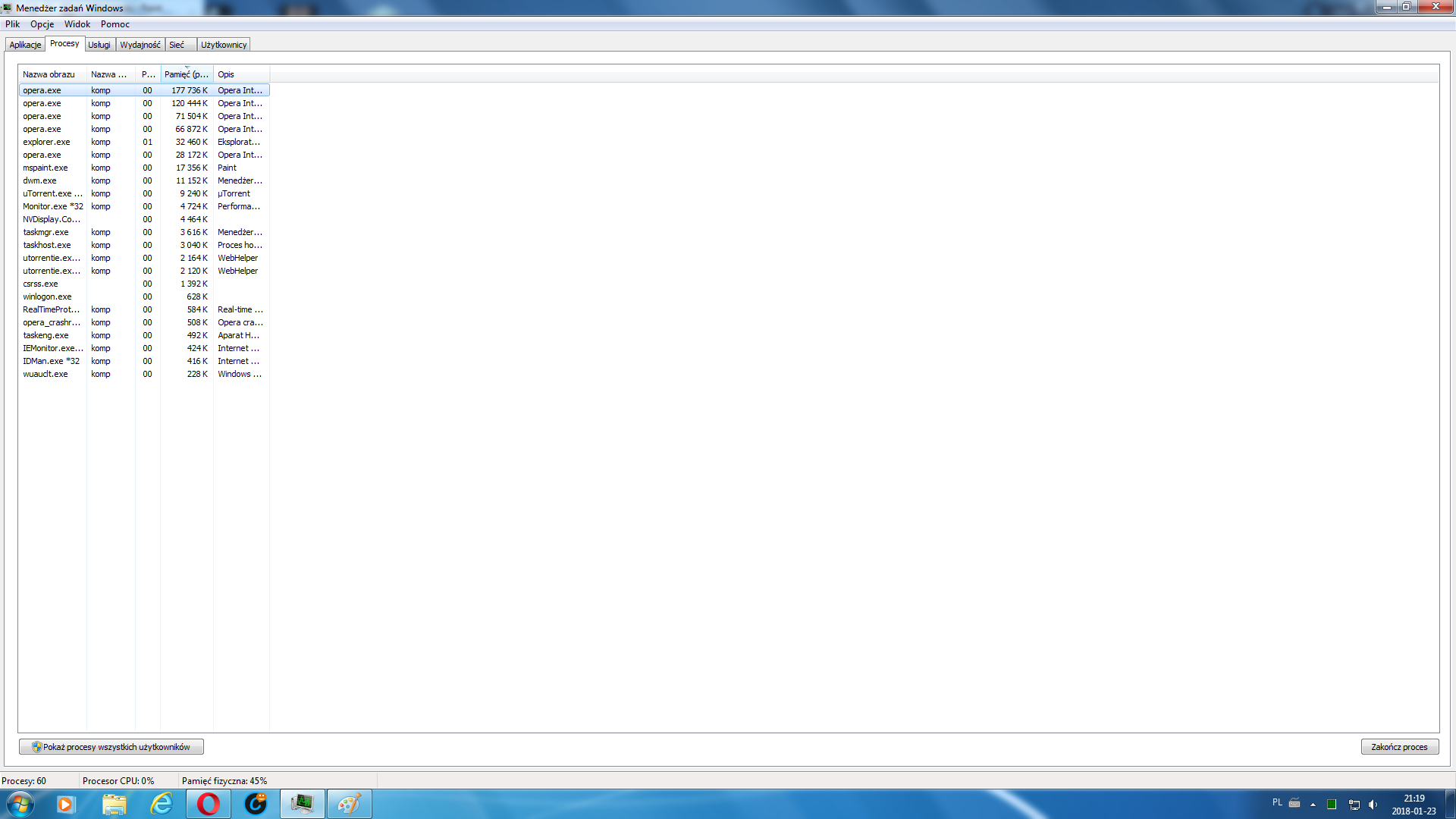

    Co ty masz uruchomione że 75% RAM zajęte - widać opere i painta. W operze 20 kart czy jak?
    Daj jeszcze screeny z CPU-Z z zakładki memory i z zakładki SPD po wybraniu slotu w którym jest RAM włożony

    Tutaj zdjęcie z menedżera:
