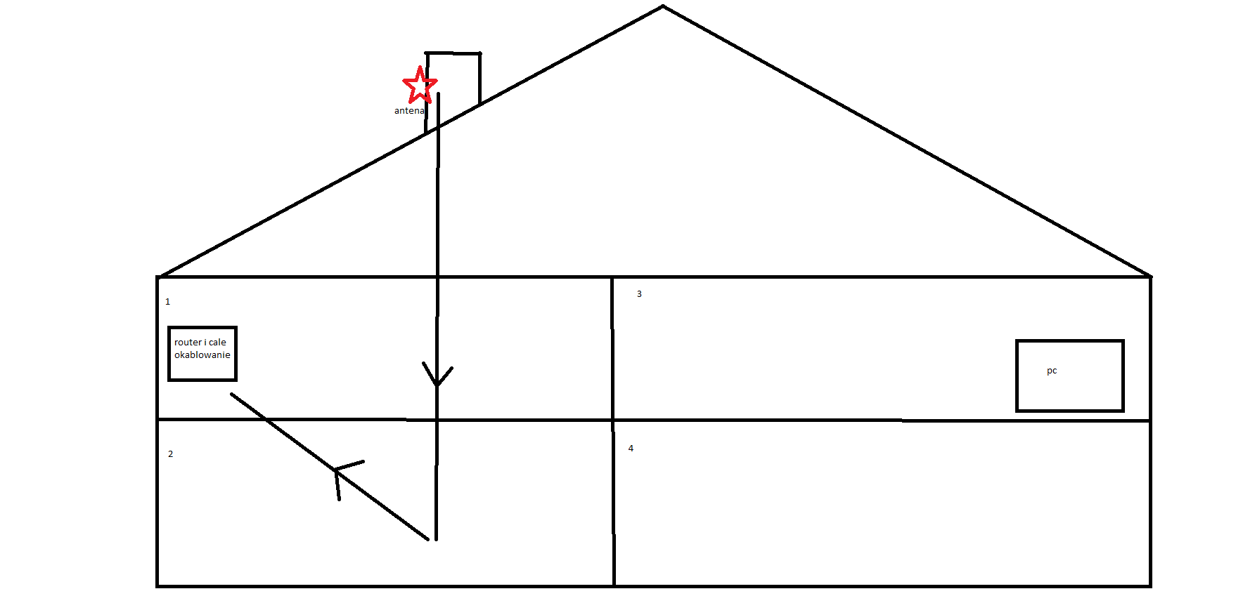

    mam straszny problem którego nie mogę rozwiązać. Potrzebuje mieć internet na kabel w moim PC. Aktualnie mam karte sieciową lecz na niej ping mi skacze na co nie mogę sobie pozwolić. Zrobiłem szkic, aby wam zobrazować mój problem.Jak podłączyć internet kablowy w pokoju bez wiercenia ścian?
    Kiedyś pc był w pokoju nr 1 i nie było żadnego problemu, lecz teraz jest w pokoju nr 3 i nie mam możliwości przewiercenia ścian.
    Ma ktoś jakiś pomysł aby w pokoju nr 3 był internet na kabel?
    1) Może da się dołożyć drugi router do sieci wifi i poprowadzić kabel ethernet bezpośrednio w pokoju 3?
    2)kiedyś widziałem takie coś https://www.ceneo.pl/27366876#tab=click_scroll zdało by egzamin ewentualnie jakieś inne adaptery?
    Wifi odpada, musi być kabel. Ma ktoś może jaki pomysł jak wybrnąć z sytuacji? będę wdzięczny.

    zeba1 napisał:
    2)kiedyś widziałem takie coś https://www.ceneo.pl/27366876#tab=click scroll zdało by egzamin ewentualnie jakieś inne adaptery?
    To jest naprostsze rozwiązanie i najlepsze.

    Wszystko zależy w jakim trybie pracuję antena.
    Jeśli to zewnętrzny CPE do którego "idzie" skrętka i działa jako router WISP to możesz kabel przeciąć na strychu tam wpiąć zasilanie dać switch i od niego przewód do komputera i routera.
    Musiał byś pozyskać info od operatora.

    zeba1 napisał:
    posiadał/posiada ktoś może to urządzenie i jest w stanie coś o nim powiedzieć i o jego działaniu?
    To stara wersja na 2 przewody - dziś korzysta się już z 3 przewodów i musi być do tego inny sprzęt.
    Faza w gniazdkach też winna być tak samo podłączona - jeśli kupisz to co sam podałeś w linku, powinno na tym być spokojnie 20-30 Mb.

    20-30 Mb/s to ja mam na karcie sieciowej przez wifi, lecz wtedy ping mi skacze wyglada to mniej wiecej tak w konsoli cmd
    20ms
    20ms
    20ms
    20ms
    1300ms
    800ms
    20ms
    20ms
    20ms
    i tak ciągle, wiem, że przez kabel tak się z pingiem nie robi(testowalem podpinając laptopa)

    zeba1 napisał:
    20-30mbps to ja mam na karcie sieciowej przez wifi
    Ale czego oczekujesz z PLC za 150 zł?
    Wydaj 300/400 zł a będziesz miał i 100 Mb.
