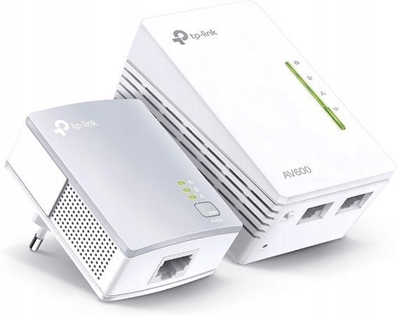

    Witam. Mam problem. Mieszkam w bloku i urządziłem sobie mały warsztacik w piwnicy i wszystko super, tylko jest mały problem. Mianowicie praktycznie brak internetu w piwnicy. Próbowałem rozwiązać ten problem poprzez powerline TP-Link, ale to jest totalna kaszana. Z racji że mieszkam na 1. piętrze, mogę pociągnąć szachtem kablowym kabel internetowy do domu, tyle że w domu już mam mały problem, bo rozdzielnia i przy okazji szacht znajdują się w przedpokoju, a router stoi w pokoju i nie mam jak tego kabla pociągnąć do routera. I jedyna opcja jest taka, żeby w rozdzielni podłączyć router i ten router połączyć z routerem z Vectry. A ten router, co jest w rozdzielni, połączyć poprzez kabel, co poleci do piwnicy. Myślałem jeszcze nad mobilnym netem. Akurat jestem w T-Mobile i jest porażka, kiedyś pamiętam, super śmigał mi Play. Chyba że wy macie jakiś inny lepszy pomysł, bardzo mi zależy, aby mieć neta w piwnicy. Dziękuję bardzo za pomoc.

    Hej. A jak masz instalację elektryczną do piwnicy, to możesz przesyłać nią internet. Sa takie zestawy TP-linkowe. Ja to przerabiałem i działało. Z III pietra do piwnicy.
  • #5 21406278
    pkpintercity
    Posty: 1187
    Ocena: 58
    No wlasnie to mam i daremnie dziala non stop zrywa.
    Na taki zestaw PLC trzeba wyłożyć najmniej 500 zł, wtedy jest szansa na cokolwiek.
    #8 21406330
    cysiekw
    Posty: 5429
    Pomógł: 1002
    Ocena: 1408
    Czy PLC masz na tej samej fazie?
  • #9 21406340
    pkpintercity
    Posty: 1187
    Ocena: 58
    Tak bo mam instalacje jednofazowa. Instalacja w mieszkaniu nowa. Po drodze plc ma rcd i dwa esy. Jest wpiete bezposrednio do gniazdka zadnych przedluzyczy czy listew

    Ale ten model nie ma gniazdka. To jest model tp link AV600
    Para adapterów TP-Link AV600 z dwoma portami Ethernet.
    I dlatego działa kiepsko, bo transfer jest tylko przez 2 przewody elektryczne (L/N).
    Trzeba było wybrać wersję droższą na bolec uziemienia, wtedy transfer by szedł 3 przewodami elektrycznymi (L/N/PE).
    I trzeba było wybrać FritzBox, Devolo, a nie takie badziewie.
  • #14 21406559
    pkpintercity
    Posty: 1187
    Ocena: 58
    To wystarczy by PLC miało problemy. Na próbę przełącz piwnicę na ten sam obwód (by pominąć urządzenia).
    Jutro zrobie tak ze omine rcd i esy zobaczymy co wyjdzie
    ma rcd i dwa esy.
    Oba elementy z cewkami. Nawet te kilka zwojów potrafi podobno (nie miałem osobiście okazji testować) wprowadzić niezłą reaktancję na częstotliwościach pracującego PLC.
    ze omine rcd i esy
    Tylko pamiętaj, żeby wstawić i dobrze dobrać inne zabezpieczenie. Może bezpieczniki topikowe, zamiast włączników instalacyjnych? Trochę byłoby szkoda mieszkania czy jeszcze co gorszego sie stało, kiedy taki chiński wynalazek by się uszkodził i nie miał żadnego odcięcia od instalacji.

    Wkurzyłem się, wywaliłem te daremne PLC i pociągnąłem kabel do piwnicy i spokój. Speedtest pokazuje 890 Mb/s w piwnicy i 1024 Mb/s w domu.
