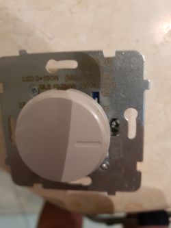

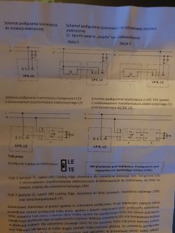

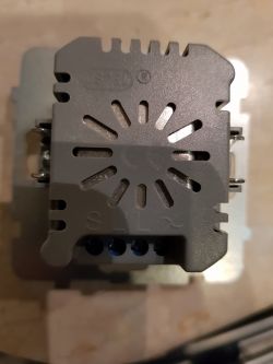

    Zakupiłem lampe led z transformatorem. Zawiesiłem ale zbyt mocno świeci i postanowiłem zainstalować ściemniacz do led. Zakupiłem ale nie potrafie go podłączyć . Zaczyna mi lampa mrygac ale to chyba zły obraz mojego podłączenia. W puszce mam 3 przewody - uziemienie (zółto zielony) czarny i niebieski. Załączam kilka zdjęć z instrukcji i może ktoś mi wytłumaczyć jak mam to cudo podłączyć

    Przełącznik jest na TE czy na LE?

    Obecnie na LE

    w sklepie mowili ze TAK - ona mi mryga tak jakby sie programowala ale guzik jakos wychodzi . Moze zle podczepiam na dzien dobry - Faza pod L a czarny pod ten z falką

    Jeżeli masz transformator na zasilaniu to przełącz na TE
