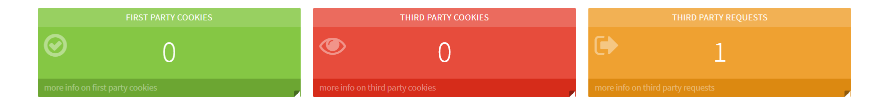

    Lata temu grafik komputerowy stworzył mi stronę firmową. W jaki sposób mam teraz sprawdzić, czy gromadzę pliki cookies? Mam co prawda standardową formułkę na tej stronie o tym, że serwis korzysta z cookies, ale nie mam pewności czy faktycznie je gromadzę. Korzystałam już z cookie-checker.com, ale nie potrafię zinterpretować wyników. Ta strona wyświetla mi się po holendersku (?) Czy jest jakieś proste narzędzie, najlepiej w jakimś popularniejszym języku?

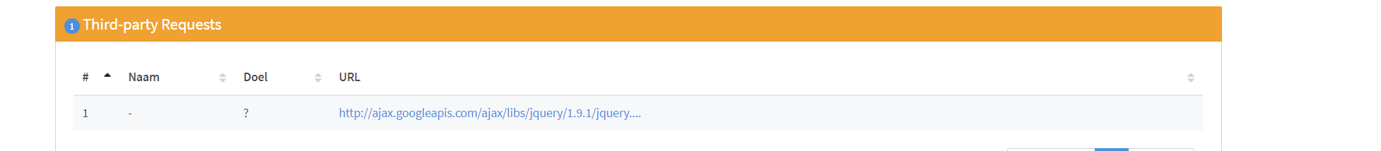

    Albo inaczej:
    W checkerze dostałam takie wyniki w załączeniu. Co one mówią?jak sprawdzić pliki cookies na swojej stronie internetowej?jak sprawdzić pliki cookies na swojej stronie internetowej?
    Mówią one o tym, że przebadana strona nie wykorzystuje plików cookie. Dokładniej rzecz ujmując, zielone okienko to ilość cookies wykorzystywanych przez badaną witrynę bezpośrednio, czerwone okienko to ilość cookies wykorzystywanych przez elementy na stronie niebędących integralną częścią witryny (np. reklamy i banery ze stron trzecich). Żółte okienko pokazuje ilość żądań wysłanych od użytkownika do serwera nienależącego do odwiedzanej witryny (np. żądania pobrania reklamy i jednoczesne wysłanie informacji o jej kliknięciu) - nie jest to związane z cookies, ale umożliwia np. nieautoryzowane przesłanie informacji podmiotom trzecim.
