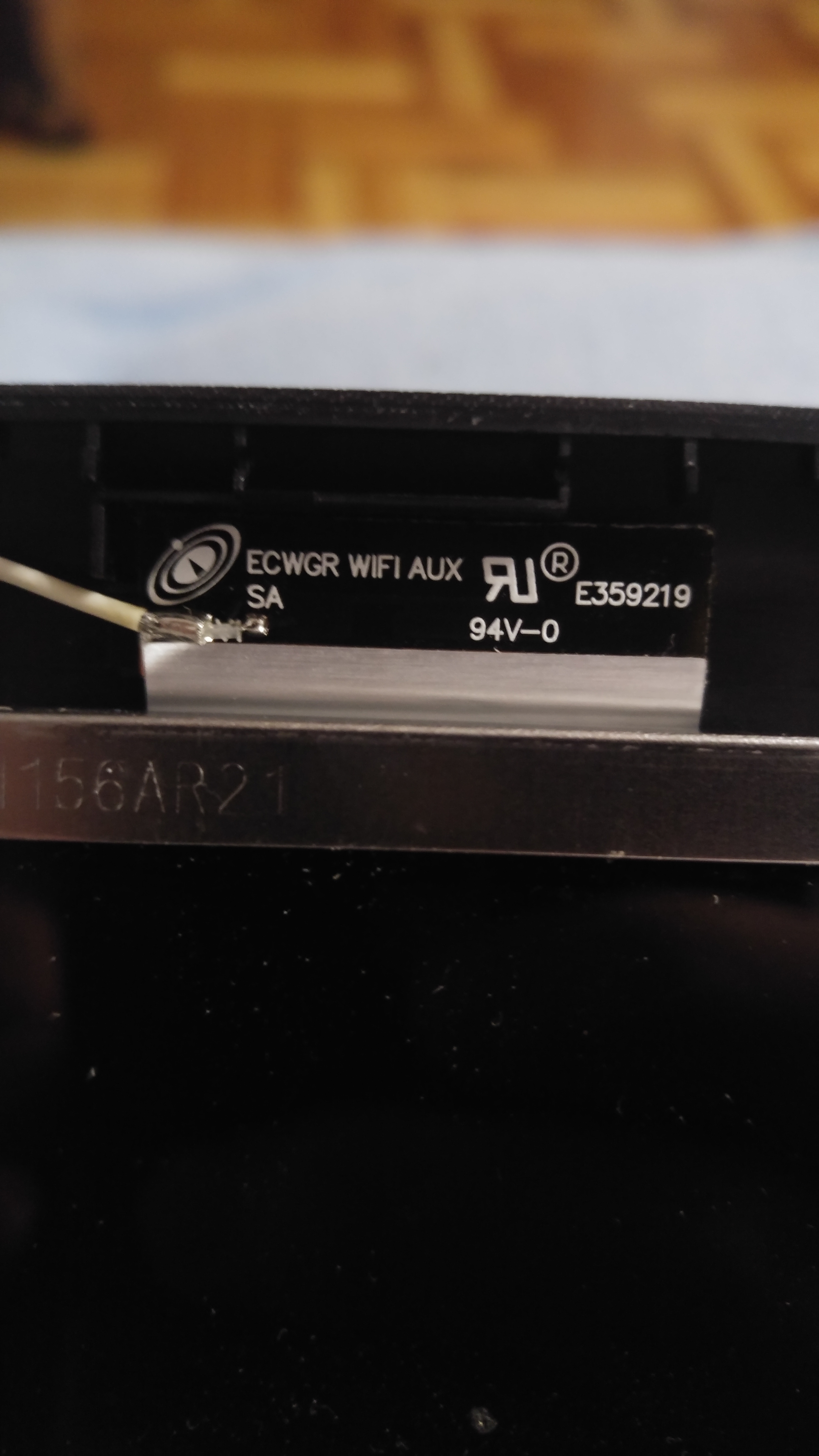

    Lenovo G510 - Brak działania WiFi kilka metrów od routera
    Dokupię gdzieś taką? Zrobiłem zdjęcie tej co aktualnie jest w moim laptopie.
  • #14 17001567
    dt1
    Admin grupy komputery
    Posty: 48282
    Pomógł: 7324
    Ocena: 8310
    Nie muszą być dokładnie takie same, ale muszą mieć zbliżony wymiar, żeby się zmieściły na miejsce poprzednich, długość kabla musi być też taka sama lub minimalnie większa (za krótki kabel - nie dociągniesz do karty, za długi będziesz musiał zwijać - o ile jest miejsce gdzieś po drodze).
