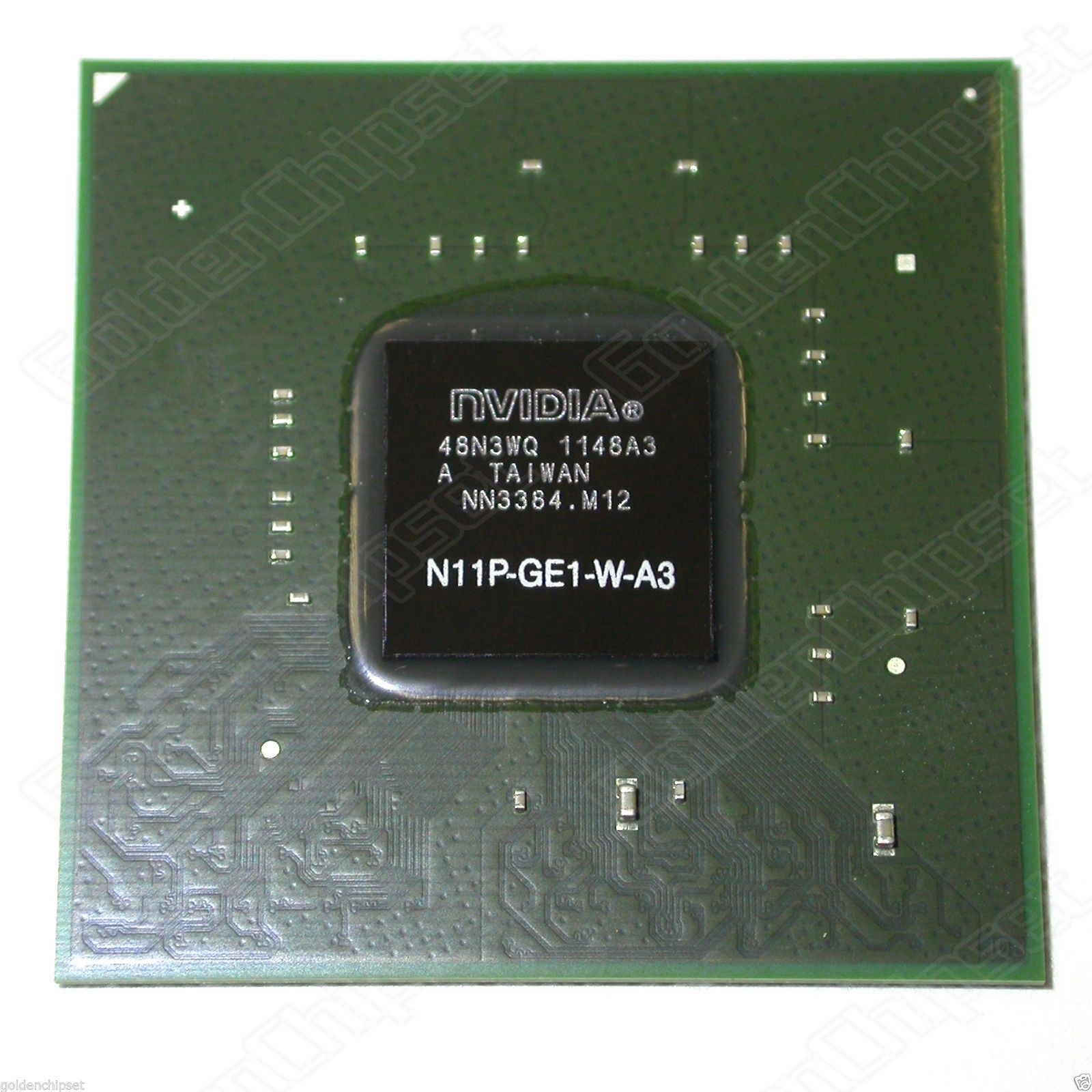

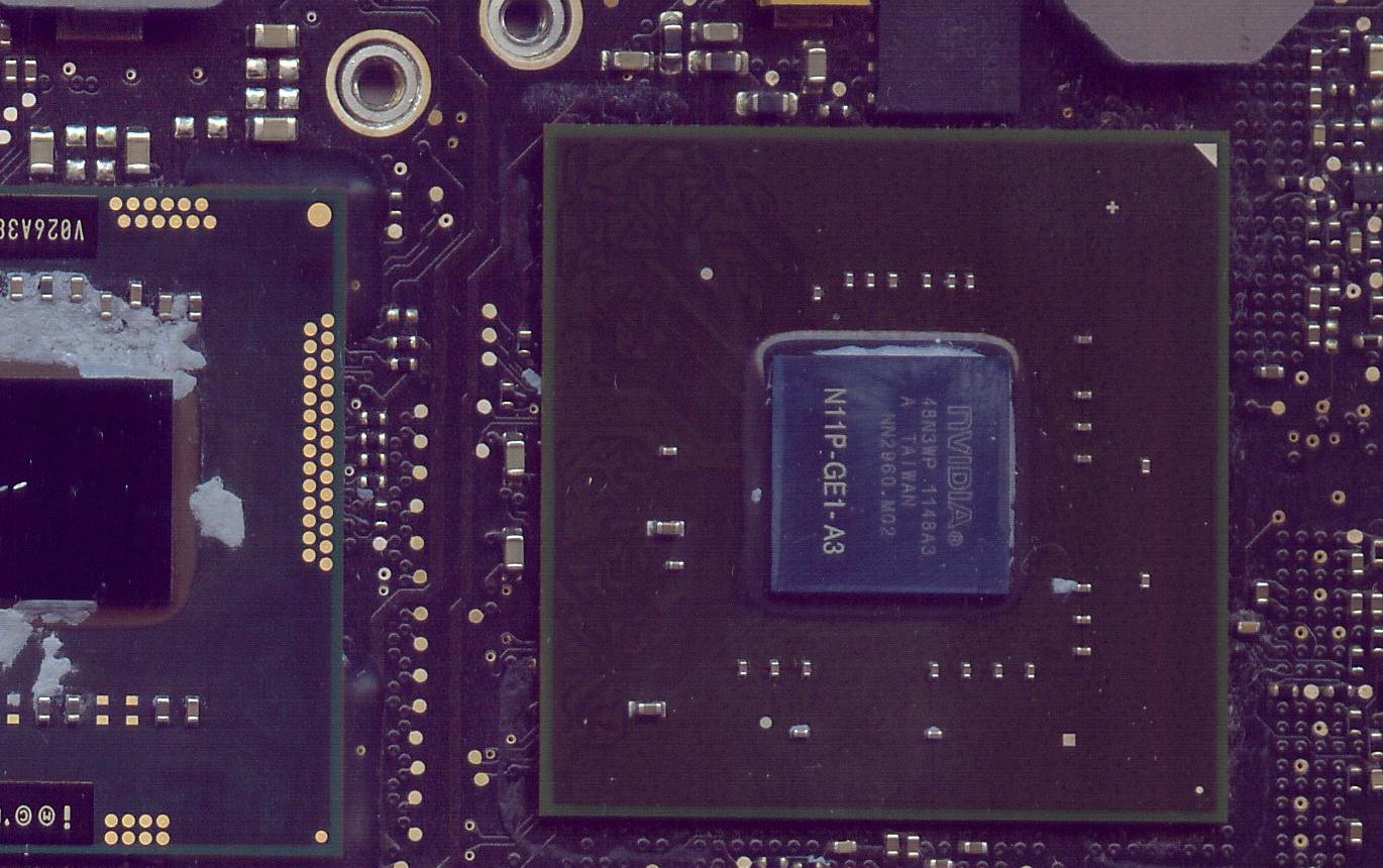

    Być może problem z RAM grafiki (chyba Hynix)
    Programik Techtool ... testuje te RAM (patrz zał.)
    Ten nowy OS stwarza problemy.
    W razie czego mam SM na ten mb 820-2850 pod chip gpu (org.) N11P-GE1--a2
    Można i zamienić na N11P-GE1-A3 nVidia GF330M
    (to remark)
    MacBook Pro Mid-2010 - Niestety nie da się skrótowo...
    Org. na ebay
    Apple MacBook Pro A1286 (MID 2010 i5) pcb: 820-2850
    Apple WHITE_ARROW, MLB, K18
