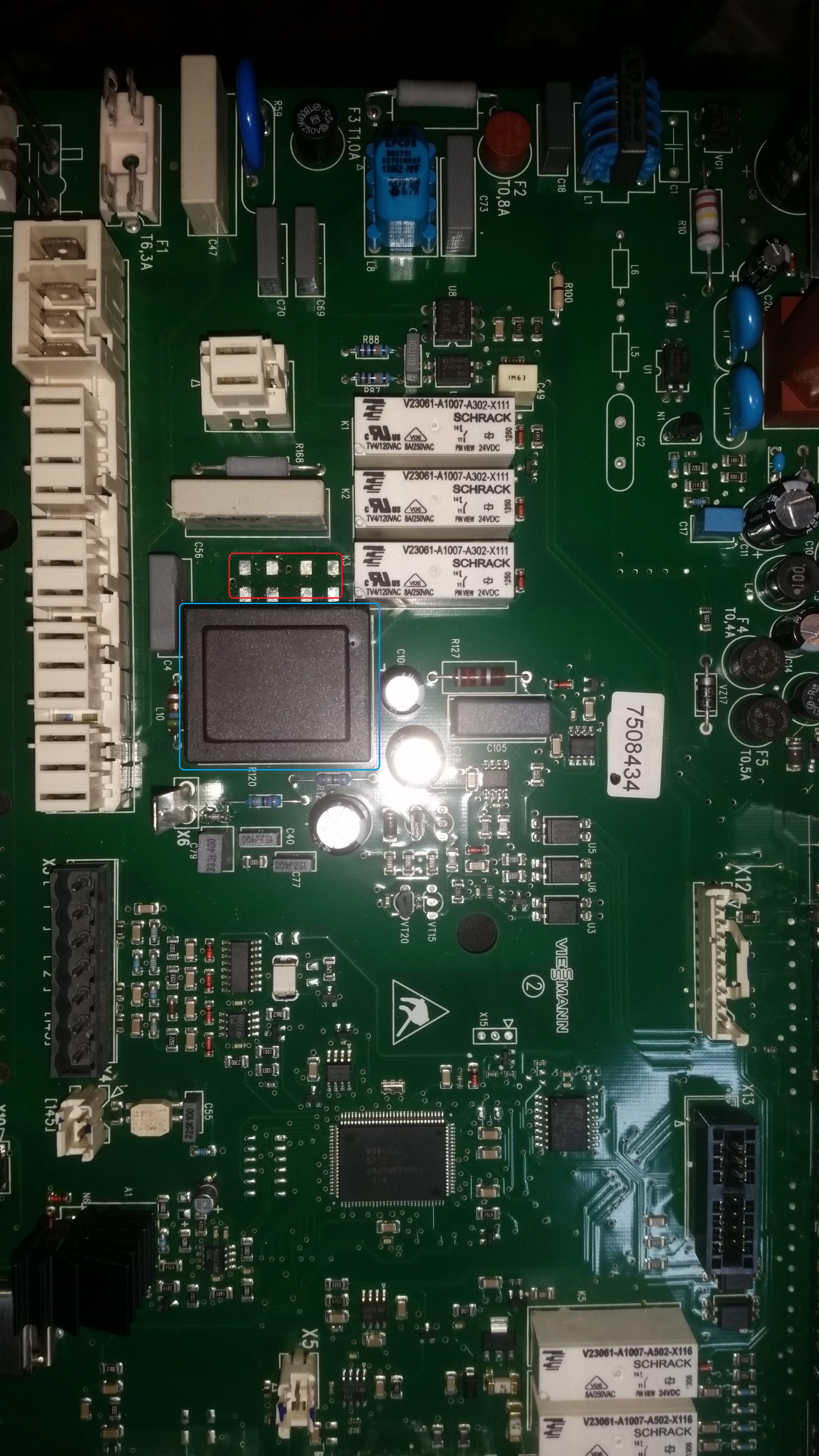

    Mam uszkodzone elementy (3 z 4) na wyjściu kontrolera. Są one usytuowane na płycie od wyjścia przekaźnika do wtyku zasilającego zawór. Mają na celu zabezpieczyć płytkę przed uszkodzeniem ścieżek w przypadku przeciążenia i tak się stało. Na wtyk zaworu kapała woda i doszło do przeciążenia. Reszta sprawna, przekaźnik załącza tylko napięcie nie dochodzi do wyjścia.
    Pytanie co to za elementy, bo nie mogę ich zmierzyć (ten jedyny sprawny jest poniżej dokładności miernika 0,1ohm). Wyglądają jak rezystory smd 0,5W, ale tylko dwa kolory. (1 Srebrny albo Biały 2 Fiolet) Pomoże ktoś ?
    Na zdjęciu widoczny pacjent x 4

    "napięcie nie dochodzi do wyjścia" :!: (może uszkodzone styki). A jak z napięciem na "wejściu" tego przekaźnika :?: . Podrzuć zdjęcie PCB tego kontrolera.
    P.S.
    Ten podzespół ze zdjęcia, może być rezystorem jak i jakimś dławikiem, itd. ...
    Przecież nic nie stoi na przeszkodzie aby w miejsce tego "elementu" wstawić (na czas próby) rezystor, np.1Ω/0,5W.

    Możesz mieć rację
    Zaraz wylutuję przekaźnik i sprawdzę na stole.
    Pomyliłem się powyżej co do elementów, za co przepraszam. Zasugerowałem się pomiarem omomierzem. Finalnie wychodzi na to, że są to diody, które mają zabezpieczyć chyba w tym wypadku przed przepięciami, ponieważ "wyjście" przekaźnika załącza zawór (dwie cewki 230V). Znaczy, że mam sprawne trzy na 4, czyli jedna jest przebita więc teoretycznie napięcie powinno się pojawić.
    Odpalam lutownicę i lampę do prześwietlenia płyty, muszę teraz schemat utworzyć, bo wylutowałem elementy bez zrobienia zdjęcia :P.
    Pozostaje jednak pytanie, jaki to rodzaj diody ?
    Nie ma sprawy, każdemu to się może zdarzyć.
    Zaznacz na zdjęciu, które.

    Na zdjęciu płyty jest miejsce po wylutach.
    To są dokładnie te co na zdjęciu pierwszym.
    Ok. widzę, co nie świadczy że widać. Czy ten element zaznaczony na niebiesko, to transformator :?: . Zrób zdjęcie PCB od drugiej strony (bardziej oświetlony, aby było widać poszczególne "ścieżki".

    Płyta jest trójwarstwowa.
    Nie mogę znaleźć drugiego bieguna podłączonego poza tym co na schemacie.
    Czy to możliwe, że zawór zasilany jest połową przebiegu, a drugi biegun uzyskany z drugiego półokresu ?
    Musze sprawdzić zatem napięcia cewek zaworów. Zawór 206 VDC

    Powinienem był zacząć od narysowania schematu....
    Teraz się wszystko wyjaśniło, dlaczego po uszkodzeniu jednej diody, cewka nie wstawała.
    To "powielacz napięciowy" i uszkodzenie drugiej diody dyskwalifikuje go z działania.
    Zamysłem było uzyskanie DC z AC, bo cewka wymaga niskiego prądu i wystarczyło w ten sposób, oszczędzając miejsce na PCB.
    Dzięki za zainteresowanie. Teraz tylko muszę odszukać kodu diody (V wsteczne)

    Dołączam kompletny schemat
    Dementuję wszystkie bzdury napisane przeze mnie powyżej :D
    Wszystko jasne.
    Zwykły Gretz zasilany dwustronnie z uszkodzonym bezpiecznikiem i przebitą diodą.
    Dziękuję kolego za "zmuszenie" do podświetlenia płyty. Było ciężko, bo trzy warstwy i dużo ślepych zaułków, a w sumie taki prosty schemat jak ze szkoły podstawowej :)
    Pozdrawiam !
    Zostawiam wątek, może komuś się przyda. Vitodens 200w ;)
