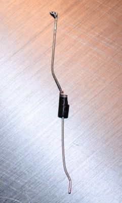

    Przypadkiem, proszę nie pytać jak, spaliłem element, który był dolutowany na wyjściu z zasilania zabawki (na zdjęciu).
    Czy ktoś się orientuje co to za element? Oznaczenia ma trochę dziwne, ale też przyznam że dokładnie nie widać. mniej więcej coś takiego: górna linia W400 a dolna M10.
    Niestety nie jestem tego na 100% pewien. [img-0] Spalony element na wyjściu zasilania zabawki - W400 M10 - identyfikacja i zastąpienie
    Z góry dziękuję za pomoc.

    To DIODA a nie rezystor...

    Spójrz, czy nie jest to oznaczenie 1N4001 lub np. 1N4007.

    Po dokładniejszym przyjrzeniu się i wreszcie skojarzeniu.
    W dolnej linii jest zapewne oznaczenie MIC, a nie M10, odpowiadające nazwie jednego z producentów podzespołów.
    Na 99% jest to dioda serii 1N400X i najłatwiejszym wyjściem będzie zastąpienie jej modelem 1N4007 posiadającym najwyższe dopuszczalne napięcie z całej tej serii.

    Właśnie nie bardzo było to widać, ponieważ część opisu została "urwana" i nie mogłem odczytać. Później kiedy dowiedziałem się, że to dioda, raczej wyglądało na 1N4001.
    To faktycznie było MIC. Kupiłem 1N4007, ponieważ krócej trwała wysyłka.

    Element został rozpoznany jako dioda 1N400X
Użytkownik zgłosił problem z uszkodzoną diodą na wyjściu zasilania zabawki, której oznaczenia były nieczytelne. Po dyskusji, uczestnicy forum zidentyfikowali uszkodzony element jako diodę z serii 1N400X, sugerując model 1N4007 jako najłatwiejszy do zdobycia i o najwyższym dopuszczalnym napięciu. Użytkownik potwierdził, że element to dioda MIC, a ostatecznie zakupił model 1N4007.
