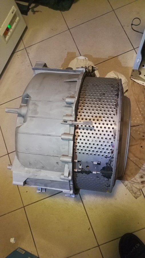

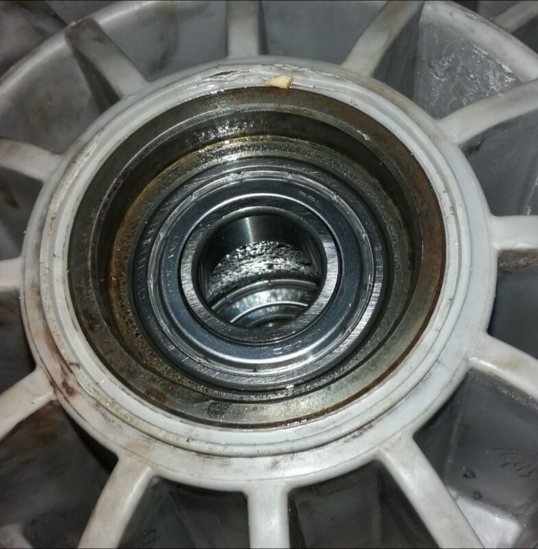

    Mam problem z wyciągnięciem bębna z łożysk, które chcę wymienić. Wszystko rozkręciłem. Jak na załączonych zdjęciach, zewnętrzny płaszcz mam rozebrany (jest dzielony i skręcany na wkręty) i nie mogę wyrwać bębna wewnętrznego. Oś siedzi w łożyskach i ma duże luzy (co było słychać i czuć zanim zabrałem się do rozbierania pralki) ale nijak nie chce wyjść. Czy ten model ma jakoś inaczej? Mam na siłę wybić oś bębna czy może coś jeszcze trzeba zrobić?
    W oś bębna (poprawnie wałek), należy wkręcić śrubę, aby było w co uderzyć, a raczej, mocno napierniczać kilkukilogramowym młotkiem.

    Pomysł z śrubą marny. Nie wkręcaj. Podeprzyj na dwóch taboretach zbiornik, osia do gory podłóż pod bęben jakiś recznik na podłogę by wypadajac z lozysk się nie potłukł i wal młotkiem w os poprzez klocek drewniany lub aluminiowy

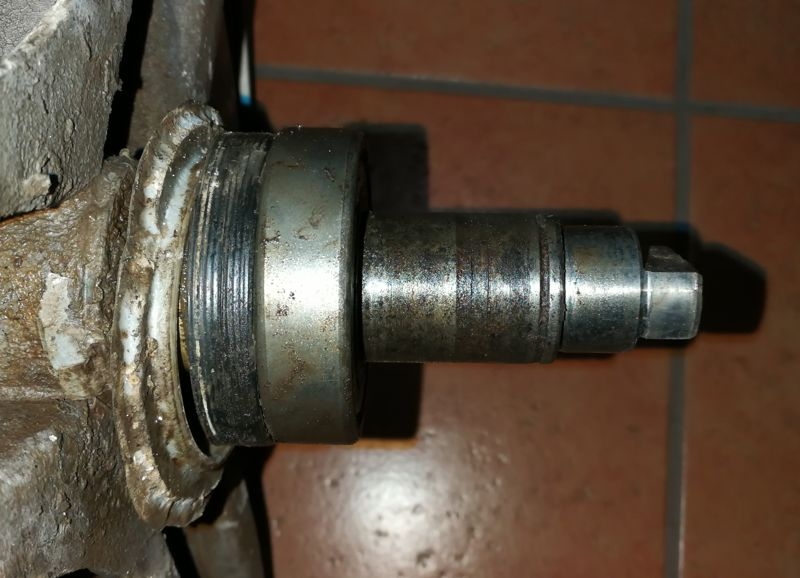

    W końcu się udało, a w zasadzie prawie się udało. Ostre nawalanie w ten wałek w końcu przyniosło skutek ale mój problem nie został jeszcze do końca rozwiązany. Ciężko szło bo okazało się, że ta oś była mocno zapaćkana i o ile wyszła w końcu z zewnętrznego, mniejszego łożyska, to wewnętrzne większe oraz gumowy uszczelniacz został na wałku. Teraz nie mogę ruszyć tego większego łożyska, które na wałku zostało. Nie wiem czy nie będę musiał go ciąć. Przy okazji oderwał się od bębna okrągły kawałek plastiku dookoła gumowego uszczelniacza. Gniazdo łożyska w bębnie wygląda dobrze i mam nadzieję, że ten ubytek plastiku nie spowoduje jakichś problemów w przyszłości. Jak uda mi się usunąć to nieszczęsne łożysko z wałka to chyba poskładanie całości będzie już przyjemnością ;)

    Łożysko z osi zdejmiesz ściągaczem , tylko na końcu osi wkręć śrubę. Robisz naprężenie łożyska ściągaczem i uderzasz na raz dwoma młotkami w to łożysko.

    Teraz wygląda to niestety tak:
    Electrolux EWF10475W - Wyjmowanie bębna z łożysk
    Chciałem odkręcić krzyżak ale niestety udało mi się odkręcić jedną śrubę, a na drugiej załamałem sobie torxa. Normalnie czego się nie dotknę to jakiś problem.

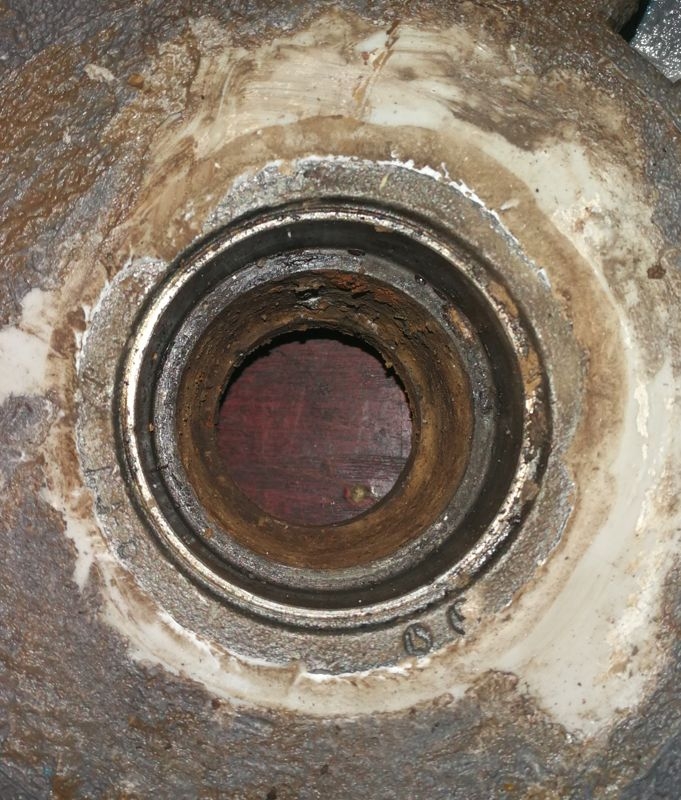

    Zrób jeszcze zdjęcie zbiornika od wewnątrz, tam gdzie obsadzone jest łożysko i simmer - coś mi się tu nie podoba :|

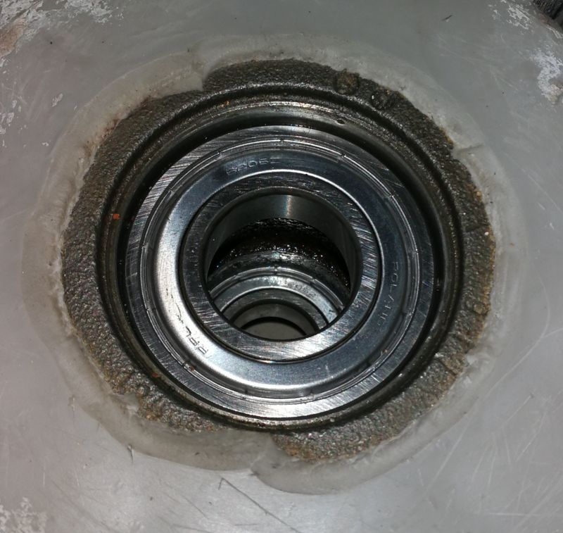

    Pewnie nie podoba Ci się ten plastikowy pierścień, który oderwał się przy wybijaniu. Uszczelniacz i wewnętrzne łożysko wyszło z gniazda i wyrwały ten kawałek plastiku. Wewnątrz wygląda tak:
    Też mi się to nie podoba ale nie wygląda jakby miałby być problem ze szczelnością czy stabilnością. Niestety zakup tylnej wanny to ponad 500 zł, a jeśli jeszcze miałbym wziąć nowy krzyżak yo jeszcze dodatkowo ponad 250 zl. Łożyska i uszczelnienie wanny plus te dodatki to wyszło by, że lepiej kupić nową pralkę.

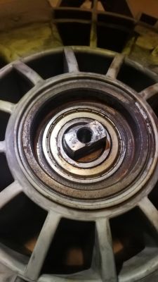

    No niestety nie miałem za dużo czasu na nierówną walkę. Byłem w warsztacie gdzie mieli ściągacze ale w dwuramiennym w końcu urwały się śruby, a trójramienny też nie dał rady ruszyć tego łożyska. Mój domowy warsztat nie jest aż tak wyposażony, a poza tym zimą nie ma zbytnio warunków do długiej pracy (brak ogrzewania daje się we znaki). Na szczęście odkręciłem śruby krzyżaka i wcisnąłem już nowe łożyska. Wszystko czeka tylko na dostawę krzyżaka i uszczelki wanny.

    Nie zapomnij dobrze dać ,,smalcu,, w simering i na bieżnię osi .

    Ja stosuję smar taki jaki mam pod ręką (nawet grafitowy zdarza się). Te specjalnie niby dedykowane są drogie. Daj dobrze w wargi simeringu, na oś też, a zwłaszcza w miejscu bieżni gdzie latać będzie wewn. warga simerinu (nie zaszkodzi też całą oś posmarować przy następnej wizycie w zespole piorącym łożyska wyjdą bezproblemowo).
    Po złożeniu zawsze wykonuję cykl prania na 90 stopni bez oczywiście wkładania jakichkolwiek ubrań czyli tak jak jest zalecane wykonanie pierwszego prania nowej pralki. Smar przedłuża żywotność simera bo jak on padnie to wtedy padają też łożyska.

    Może tak właśnie było bo woda dostała się między łożyska i oś tam ma sporo wżerów. Zastanawiam się tylko czy jest szansa zasmarować oś między łożyskami bo przecież jak już będę ją wciskał przez pierwsze łożysko to ono zgarnie smar i po drugiej stronie już go pewnie nie będzie. Tak czy inaczej dzięki wszystkim za cenne uwagi, jutro przyjedzie kurier to wieczorem jest szansa na zmontowanie całości.

    Najważniejsze jest by bieżnia simeringu i łożysk nie posiadała uszczerbków. Nic tam nie zgarniesz smaru gdyż pierwsze łożysko od wnętrza wanny jest większe .

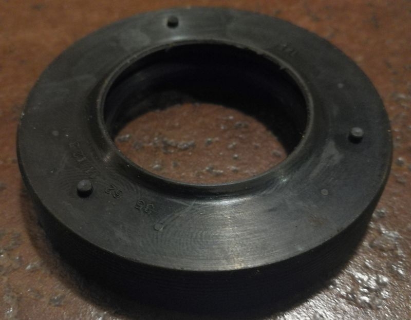

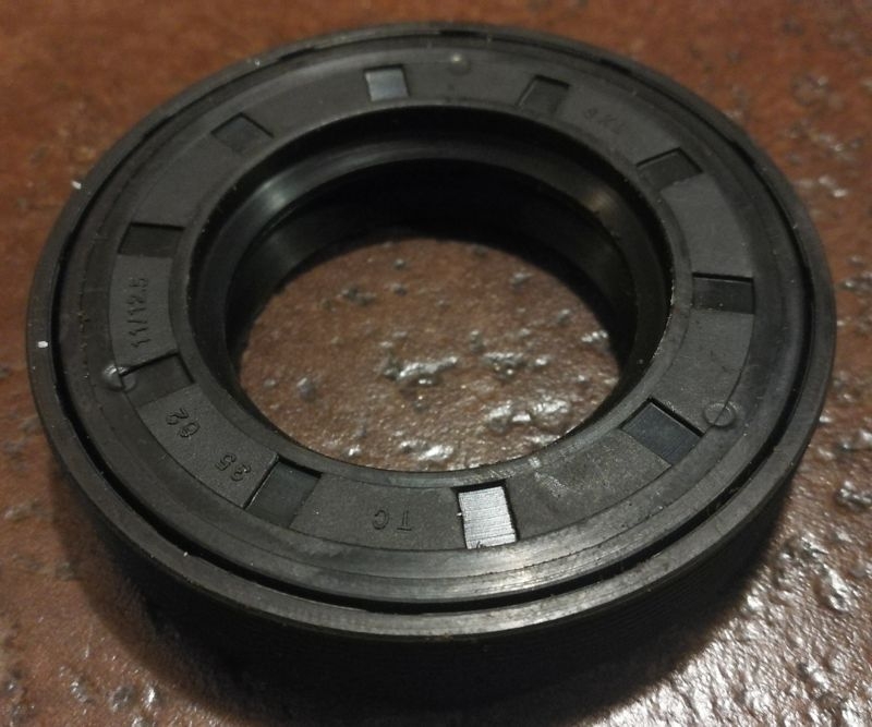

    Myślałem, że wypatrzę na starym simeringu właściwą stronę montażu ale jest dość wytarty i nie mam pewności. Poproszę o potwierdzenie, która strona ma iść do łożyska, a która do krzyżaka?
    Electrolux EWF10475W - Wyjmowanie bębna z łożyskElectrolux EWF10475W - Wyjmowanie bębna z łożysk
    Wygląda mi na to, że ta strona z wystającą wargą w kierunku krzyżaka, a ta z wytłoczonymi prostokątami na obwodzie od strony łożyska.
    Zgadza się.
