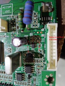

    Odszukaj Q601 na płycie logiki i zmierz napięcie na pin 2,3.
    Dodaje zdjęcie aby upewnić się że dobrze pomierzyłem i odczytałem dobrze piny jeśli źle proszę mnie poprawić.
    LG L194WT - Monitor włącza się lecz jest biały ekran.
    Napięcie na Pinie 2 i 3 to 5.14v (5.15v)
    Sprawdź, czy to napięcie jest na pin 1,2,3 złącza P705, jeśli jest to, szukaj na płycie elektroniki matrycy bezpiecznika, może on się przepalił.

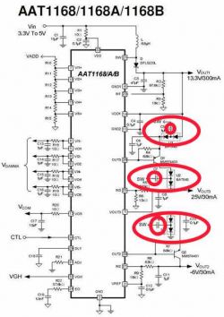

  • #22 17099120
    ganja_6
    Posty: 71
    Ocena: 28
    lisek napisał:
    O monitorze L194WT napisano na tym forum
    Fraza: L194WT Znaleziono 160 wyników (0,14 s)
    przydatnych może kilka...?
    Dzięki za info ale przed napisaniem tematu czytałem i mój temat jest trochę inny.
    Co do modelu matrycy zapomniałem sprawdzić...
    Co dzisiaj udało mi się pomierzyć dodaje zdjęcie co i jak.
    Oczywiście będę miał więcej chwili dodam więcej pomiarów. Jedna sprawa mnie ciekawi i muszę zaczerpnąć waszej opinii co o tym myślicie.
    Układ D2 jest bliźniaczo podobny do D4 napięcie na nim jest tylko przez chwilę jak uruchamia się monitor... czyli udało mi się złapać napięcie 1.5v i szybko spada również jest też tak na Q2.
    Postaram się bardziej rozpisać napięcia jakie są na płycie...
    Jutro dodam bardziej szczegółowo jakie napięcia są na płycie a gdzie ich nie ma.

    Układ U4 MAX1518 się nie grzeje?
    - AAT1164 jego odpowiednik i datasheet Link
    lub Link
    = patrz strona 13., Link
    Coś "ala"
