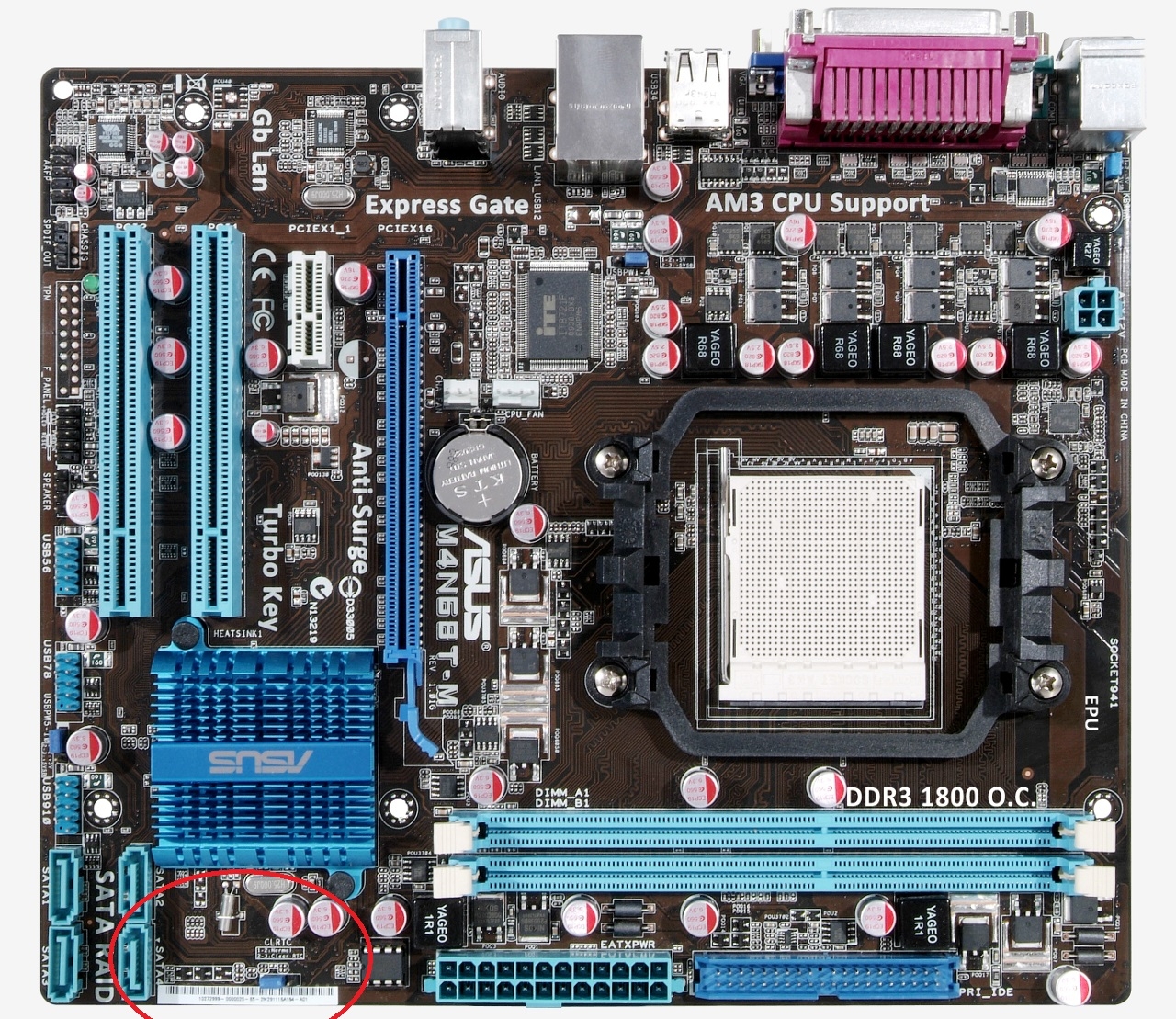

    Jak się nie myle to zworka od reset cmos powinna byc w zaznaczonym miejscu przezemnie Komputer nie uruchamia się - Brak sygnału BIOS w trakcie uruchamiania. Płyta Asu

    Zworka zlokalizowana. Przestawiłem ją na inne piny, a potem znów na domyślne. Nic. Spróbowałbym z tą zintegrowaną kartą, ale nie mam pojęcia o co chodzi. Możecie ciutkę jaśniej? Nie jestem ekspertem w tej dziedzinie. Inną kartę posiadam, ale w innym miejscu, więc nie jestem w stanie wymienić.

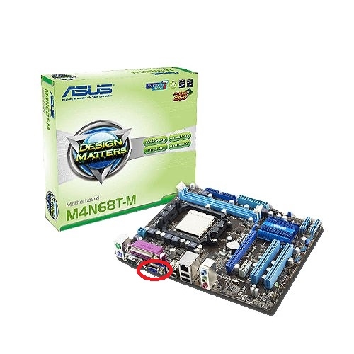

    wyjmij kartę graficzna co posiadasz
    w płycie głównej masz wejście VGA i tam podepnij monitor

    Nie musisz. Masz grafikę w płycie NVIDIA Geforce. Użyj jej jeśli masz jak podpiąć płytę za pomocą D-SUB. To niebieskie "toto" z tyłu do podłączania monitorów...

    Bardziej miało być to w kwestii doradzenia . Źle sformułowałem, a post później opisałem nawet gdzie podłączyć ....

    Tak jak kolega pisał , wyjmij kartę graficzną i zrób reset . Przestaw zworkę , wyjmij baterię . I po paru sekundach przestaw zworkę i spróbuj uruchomić nawet bez baterii ( ona jest miedzy innymi w celu podtrzymania pamięci bios

    Ta zworka co została oznaczona przeze mnie na zdjęciu jest od resetowani biosu inne Cię nie interesują :) obawiam się że na własną rękę już nic nie zrobisz, jedynie serwis który będzie w stanie Ci zweryfikować płytę główną, by zapobiec dalszych uszkodzeń sprzętu .
