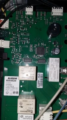

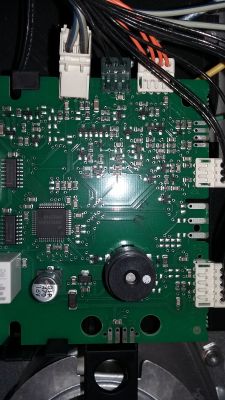

    Panie i Panowie,
    Posiadam piekarnik z mikrofalówką Siemens HB84K552. Urządzenie nie tanie a niemieckim inżynierom nie przyszło do głowy, że raz na jakiś czas może nastąpić przerwa w zasilaniu - zwłaszcza w domu elektryka/elektronika-amatora, gdzie różnicówka wyskakuje kilka razy w miesiącu. W związku z tym niemieckim zaufaniem w stabilność dostarczanej energii elektrycznej zegar piekarnika 'zeruje' się nawet po krótkiej przerwie, a dzięki niemieckiej solidności - urządzenie nie pozwala z siebie skorzystać dopóki tego zegara się jakkolwiek nie nastawi.
    Remedium na ten kłopot byłoby bateryjne podtrzymanie zegara - w najprostszym wydaniu może on cały czas 'świecić' i pokazywać czas, w bardziej złożonym wyłącznie zapewnić ciągłość działania, by po powrocie wskazania czasu były 'kontynuowane' - tu jest mi bez różnicy jak to zadziała.
    Kłopot mam jednak z określeniem gdzie to napięcie podać... rozebrałem piekarnik, dostałem się do bebechów, ale nie zlokalizowałem żadnego układu czasu. Wykonałem sporo pomiarów i testów i przyłożenie napięcia (max 4,5V - nie ryzykowałem więcej nie będąc pewnym, choć pojawia się tam i 9V) do płytki z zegarem i sterowaniem (napięcia wahają się pomiędzy 3-9V w zależności od punktu pomiaru) nie podtrzymywały zegara.
    Czy może ktoś już robił podtrzymanie do Siemensowego piekarnika (podobny model), lub ma ogólnie doświadczenie z podobnym projektem? A może ktoś z Was jest w stanie pomóc mi zlokalizować punkt do, którego trzeba przyłożyć napięcie na podstawie poniższych zdjęć?
    Płyta zasilająca z której wtyczką z pomarańczowymi kablami dochodzi napięcie do płytki z zegarem oraz ta sama płytka z innego ujęcia...

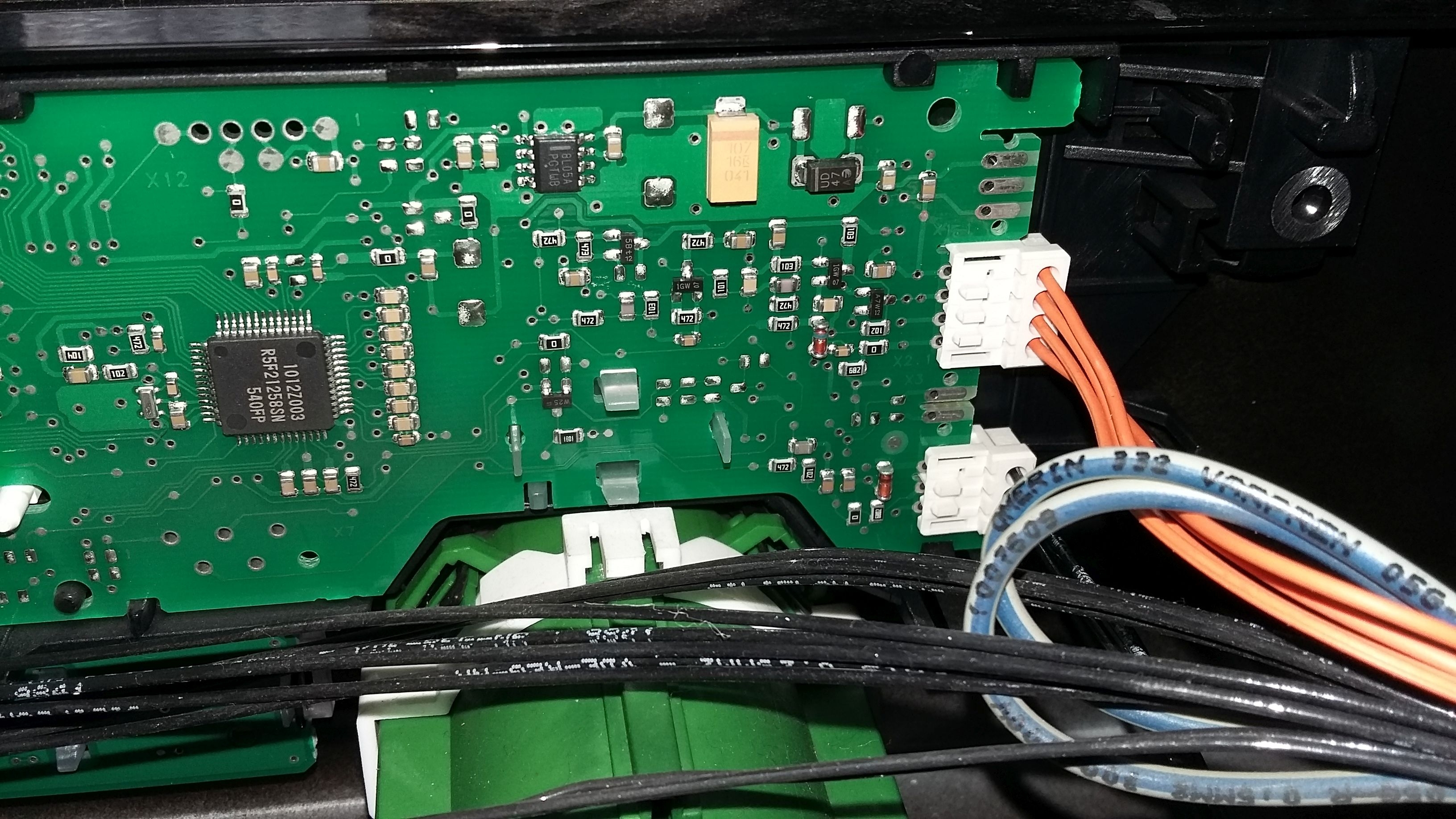

    Płytka z zegarem (napięcie dociera pomarańczowymi kablami) - pomiędzy skrajnymi napięcie stałe to ok 9V, środkowymi 3V, pomiędzy środkowymi a skrajnymi 3-5V:
    Siemens HB84K552 - Bateryjne podtrzymanie zegarka - Jak podłączyć?Siemens HB84K552 - Bateryjne podtrzymanie zegarka - Jak podłączyć?Siemens HB84K552 - Bateryjne podtrzymanie zegarka - Jak podłączyć?
    Zdjęcia są w wysokiej rozdzielczości, na powiększeniach wyraźnie widać opisy układów. Najmniej wyraźny mały scalak w prawym górnym rogu, na lewo od pomarańczowego kondensatora, to stabilizator napięcia. Płytka z zegarem jest wspólna dla wyświetlacza i przycisków sterowania.
    Będę wdzięczny za wszelkie pomysły.

    W żaden sposób tego nie zrobisz - chyba że potrafisz przeprogramować mikrokontroler.
    RTC jest zaimplementowany software'owe wewnątrz procesora. Podtrzymanie zasilania procesora nic nie da - w przypadku zaniku zasilania (brak sygnału 50Hz) urządzenie ma się zresetować - i nie jest to lenistwo niemieckich inżynierów tylko ważny wymóg bezpieczeństwa. Okienko resetu ustalane jest różnie - zwykle urządzenie ma utrzymać ustawienia przy zaniku nie krótszym niż 1s i zresetować się najpóźniej po upływie 10s od zaniku zasilania.
    Możesz oczywiście podać sygnał z generatora 50Hz (jeśli wiesz gdzie), podtrzymać zasilanie procesora (jeśli wiesz jak) i odciąć od procesora wszystkie obciążenia żeby nie obciążać niepotrzebnie baterii (jeśli wiesz, które).

    To trochę tłumaczy, dzięki. Rzeczywiście pamięć zegara to ok 10s i obawiałem się tego, że "taktowaniem" zegara jest właśnie sieć energetyczna...co jednak nasuwa pytania o dokładność tego rozwiązania. Miałem cichą nadzieję, że prąd stały dostarczany do płytki z wyświetlaczem to 'jedyny prąd' potrzebny zegarowi.
