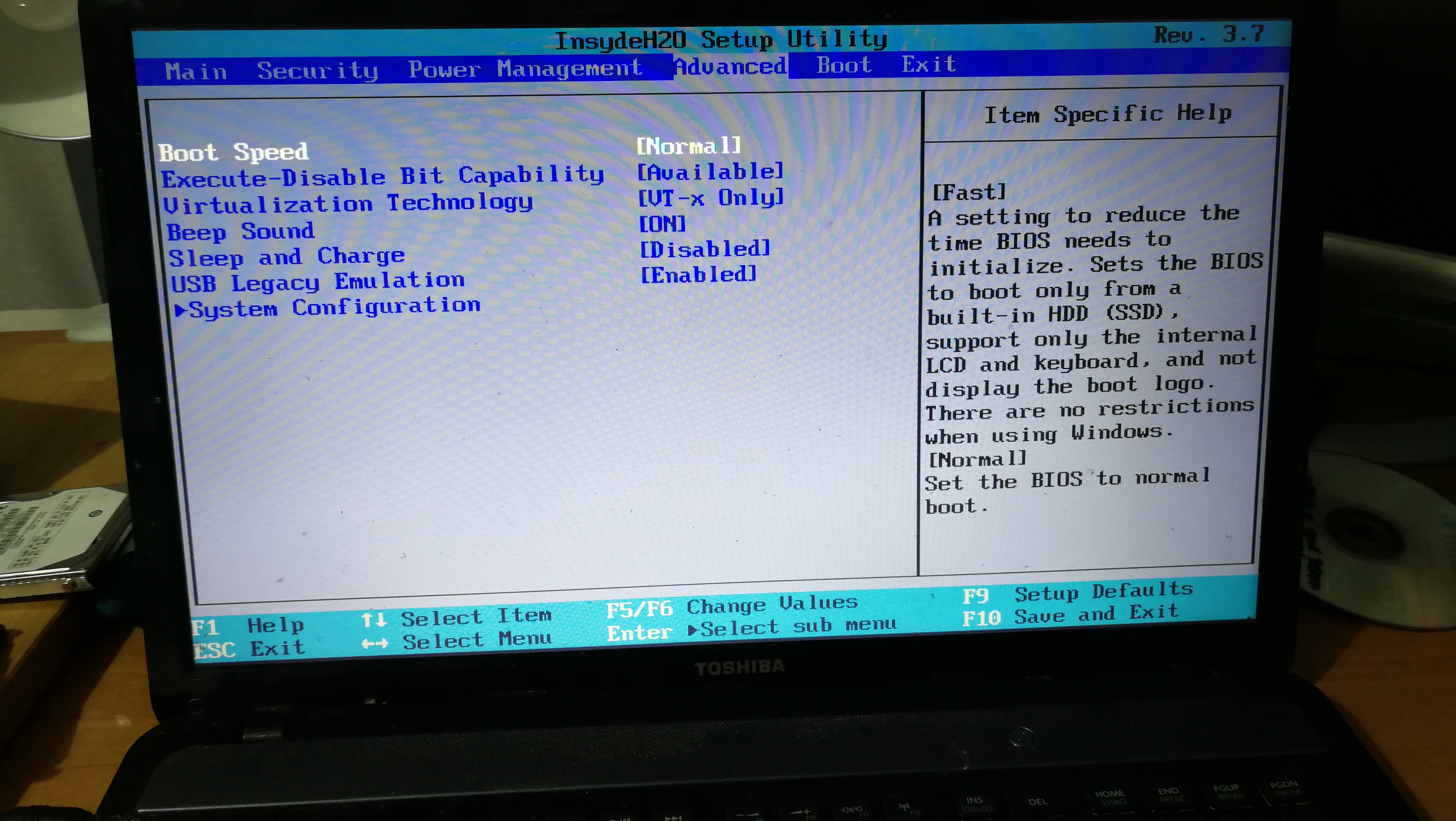

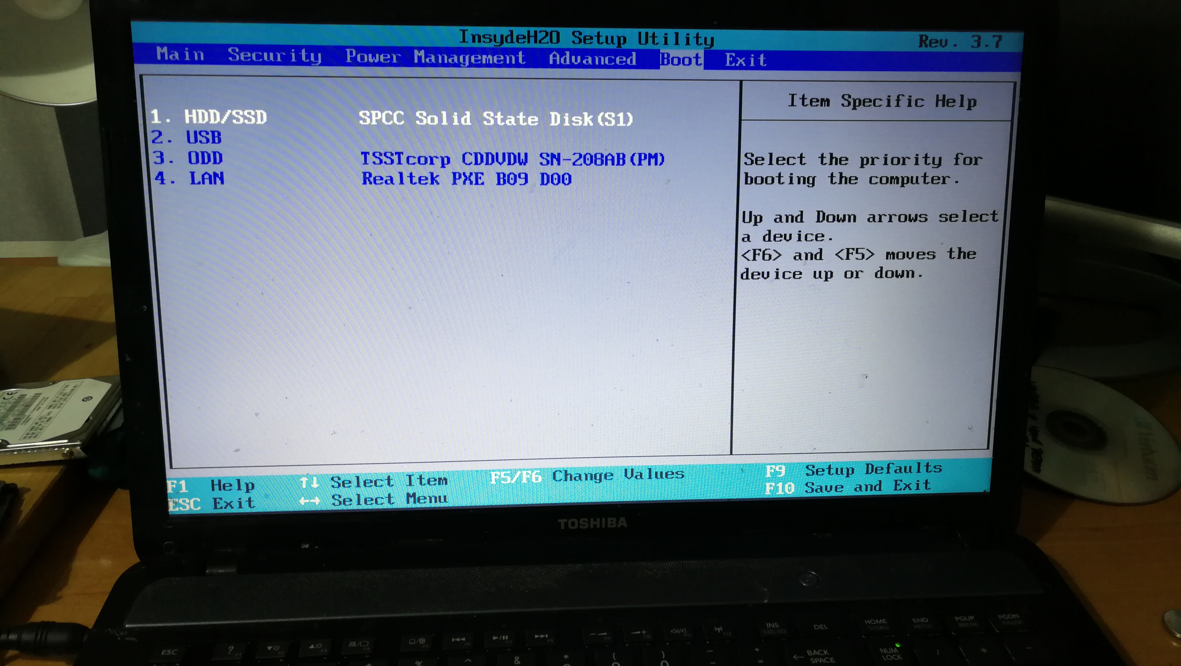

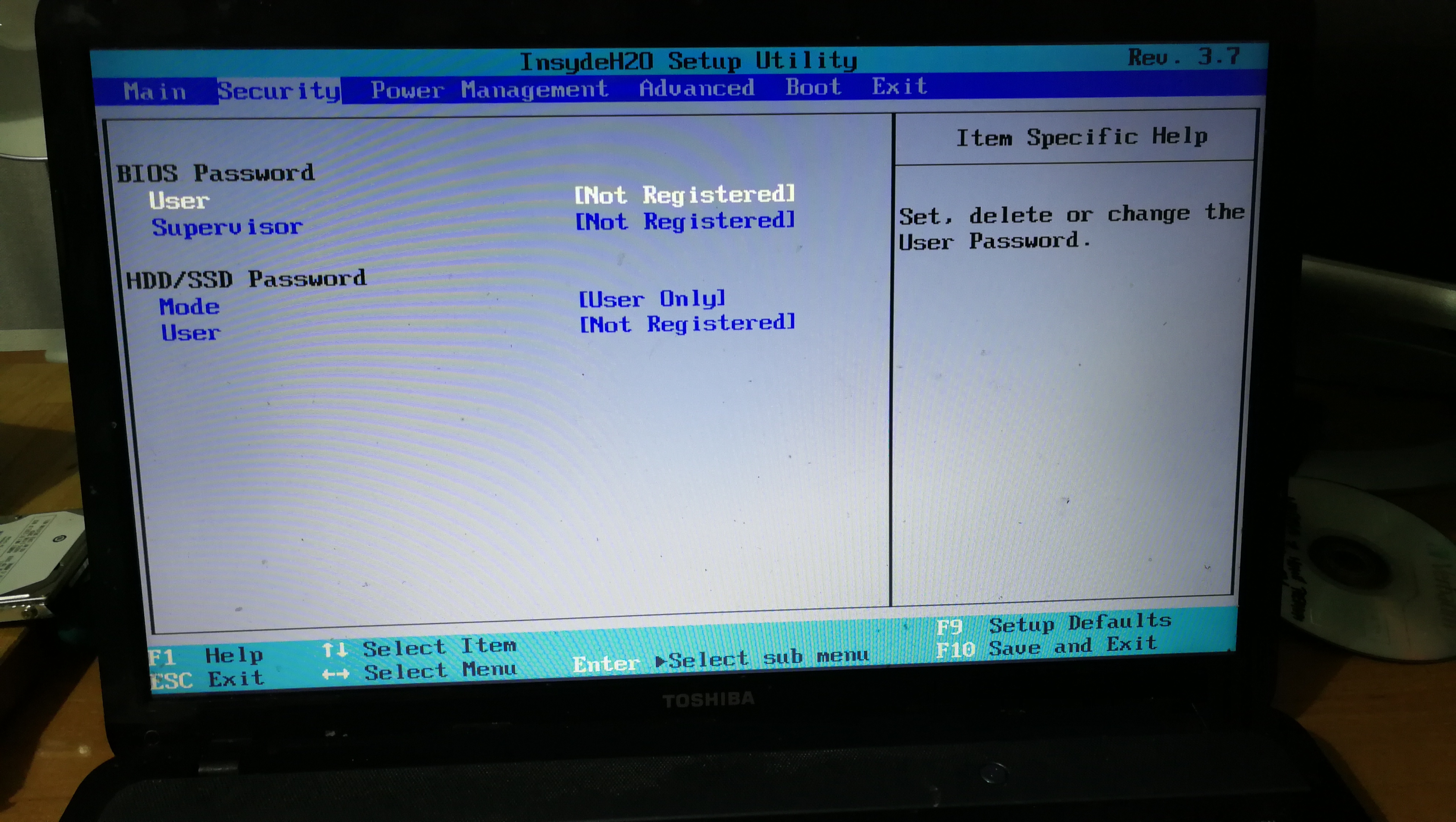

    Posiadam Satellite L875-10E, gdzie chciałem przeinstalować system. Niestety gdy zabootuje z płyty lub USB to mam czarny ekran ze znakiem "_" (podłoga). Ekran co jakiś czas na 3 sekundy robi się czarny i znowu ten znak. Próbowałem już kilka płyt i problem ten sam. Gdy go wyłączę to muszę wyjąć baterię, aby można było znowu zabootować lub wejść do BIOS.

    Tylko jak wgrać na nowo? Pobrany ze strony producenta informuje że jest wgrany już najnowszy.

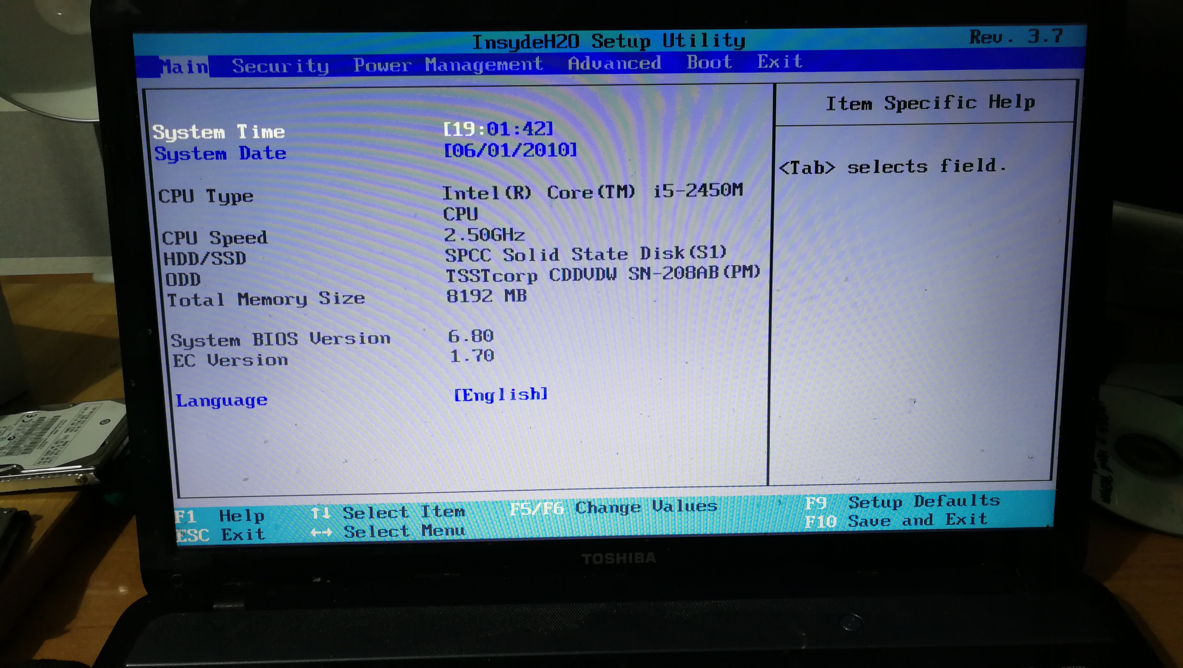

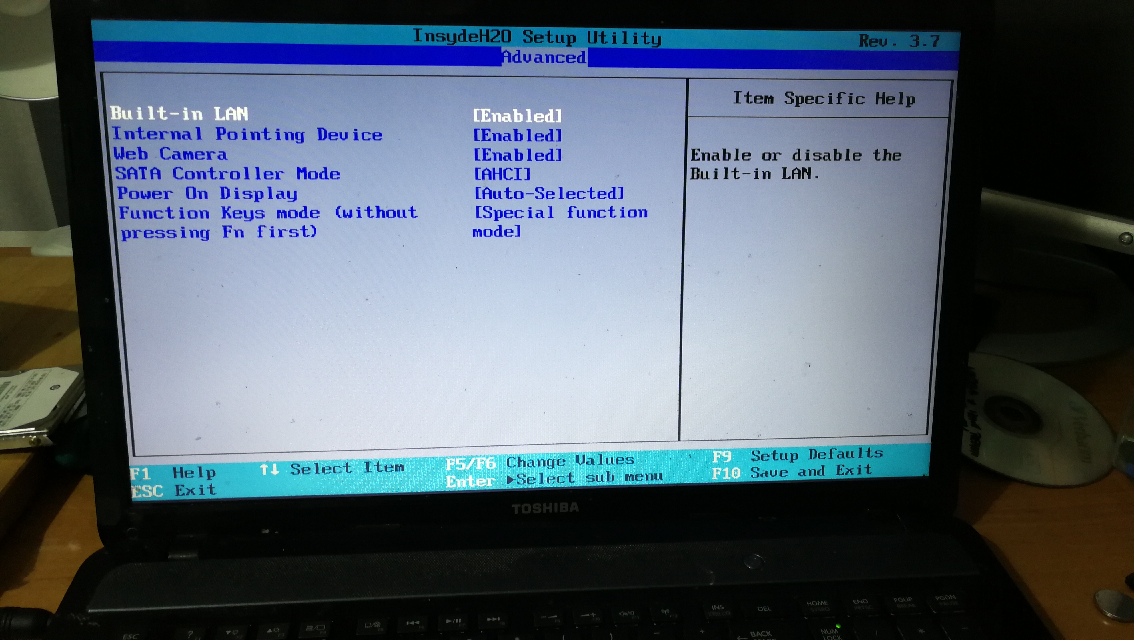

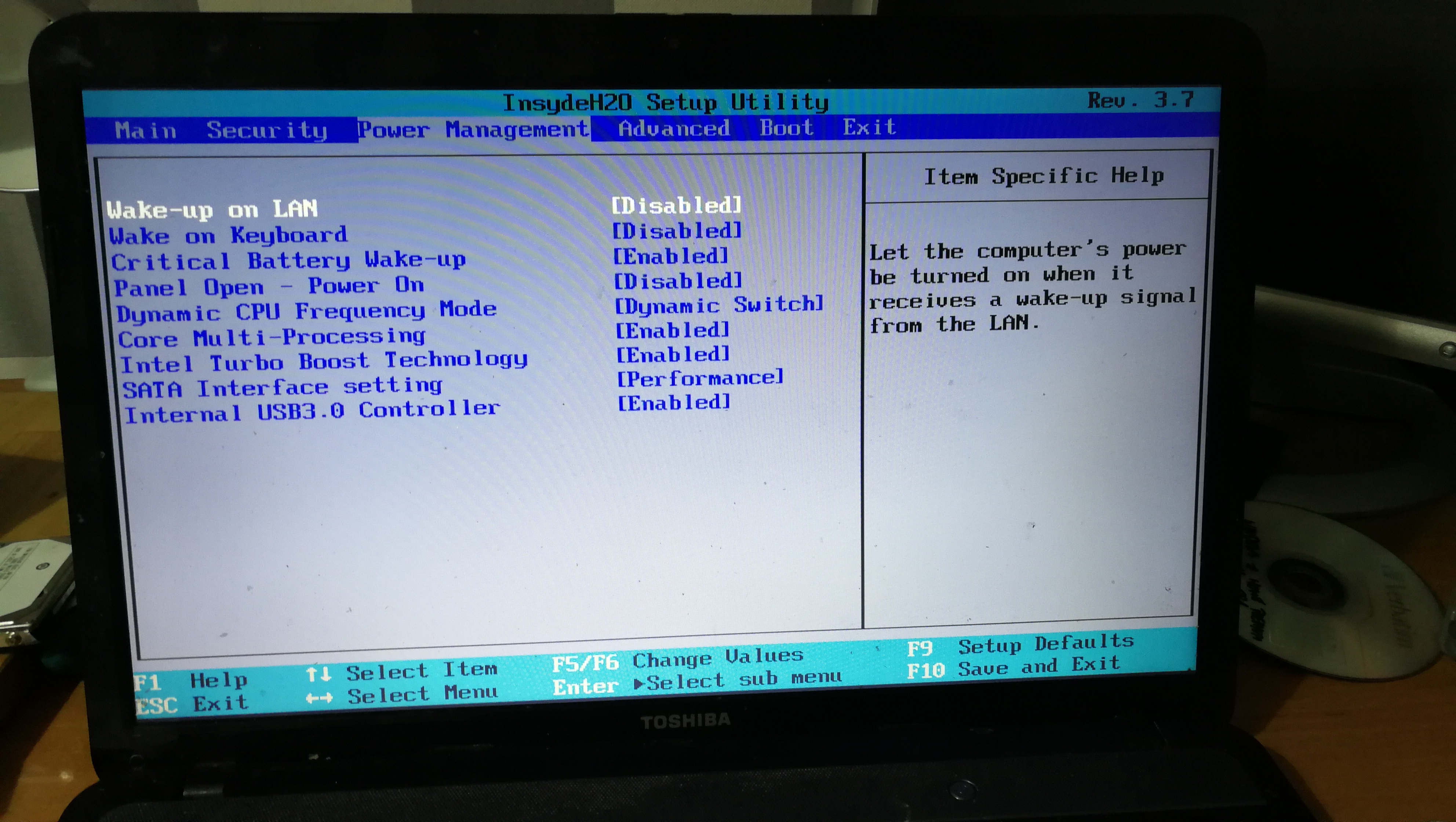

    Udało się zabootować i zainstalować. Wygląda to tak. Po uruchomieniu mam czarny ekran i znaczek "_". Ekran co chwile miga na czarno. Po około 3-5 minutach uruchamia się dalej do systemu i tam działa ok. Tylko dlaczego zawsze przy uruchomieniu muszę tyle czekać?
    Tak wygląda BIOS:
    Toshiba Satellite L875-10E - Nie bootuje ani z DVD ani z USBToshiba Satellite L875-10E - Nie bootuje ani z DVD ani z USBToshiba Satellite L875-10E - Nie bootuje ani z DVD ani z USBToshiba Satellite L875-10E - Nie bootuje ani z DVD ani z USBToshiba Satellite L875-10E - Nie bootuje ani z DVD ani z USBToshiba Satellite L875-10E - Nie bootuje ani z DVD ani z USBToshiba Satellite L875-10E - Nie bootuje ani z DVD ani z USB

    Po uruchomieniu wszystko działa? Wszystkie USB, czytnik kart pamięci, kamerka, w menedżer urządzeń wszystko w porządku? Zasilacz podmieniałeś, uruchom bez baterii, zmierz baterie RTC, wszystkie klawisze na klawiaturze działają?

    Spróbuj "Sata controller mode" ustawić na IDE.

    Zasilacza innego nie posiadam. Bez baterii dzieje się to samo. Wymieniałem już ją na inną CR2032. Klawisze wszystko działa. W menedżerze urządzeń wykrzyknik jest tylko obok:
    Kontroler uniwersalnej magistrali szeregowej (USB)

    Wszystkie już są zainstalowane.
