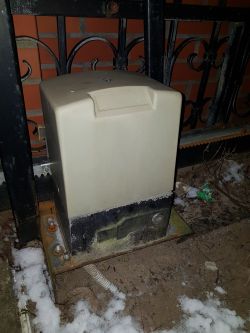

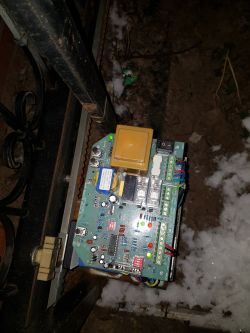

    Nie wiem co to za model automatyki FAAC do bramy przesuwnej.jMam tylko zdjęcie płyty . Chcę do bramy garażowej dołożyć radio które będą obsługiwać piloty FAAC i nie wiem jakie wybrać bo nie znam typu.Jak rozpoznać model automatyki FAAC do bramy na podstawie zdjęcia płyty?Jak rozpoznać model automatyki FAAC do bramy na podstawie zdjęcia płyty?Jak rozpoznać model automatyki FAAC do bramy na podstawie zdjęcia płyty?

    A kto Ci takich bzdur naopowiadał, że to jest FAAC :lol: ?
    Szukaj raczej wśród firm Elektrobim, Stan-Mal, Hato itp.
    Czyli takie firmy które sprowadzają z Chin napędy kontenerami i zalewają rynek bez kontroli jakości badziewiem. Dopiero jak coś się dzieje złego, to coś tam zmieniają...
    Zwróć uwagę, że na elementach masz nazwy chińskich producentów, radio jest z kodem stałym, a fotokomórki są NO - co jest niedopuszczalne w "normalnych" napędach...
    Jeżeli już go masz niestety i póki co napęd działa, to zamontuj sobie dowolny (ale raczej firmowy) napęd do bramy garażowej, dokup dodatkowy odbiornik kompatybilny do tej garażówki (np. Proxima), zlikwiduj odbiornik na płycie chińczyka, podłącz zakupiony odbiornik i ciesz się działaniem obydwu automatów.
