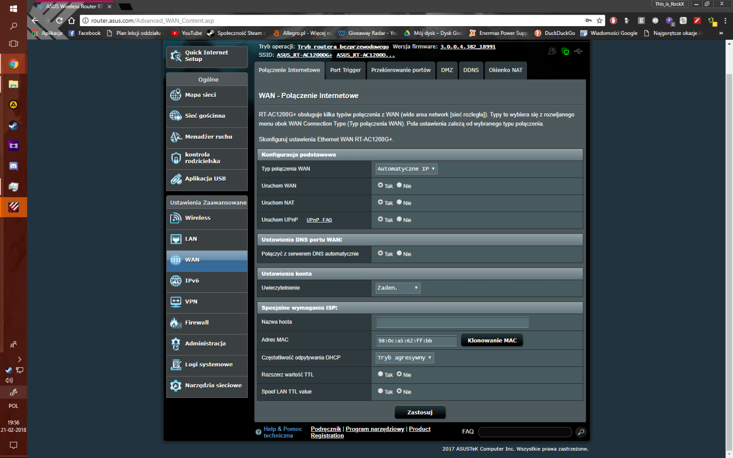

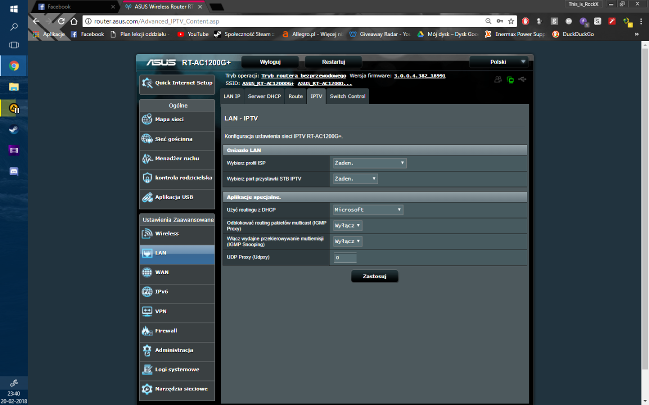

    Witam, przekopałem naprawdę dużo tematów, lecz nic nie działa. Wyjaśnie wszystko. Mam internet radiowy od lokalnego dostawcy z tego co sprawdzałem IP mam zewnętrzne (sam operator to potwierdził). Mam jeden router (ASUS RT-AC1200G+) który mi rozdziela internet na wszystkie urządzenia (telefony,konsole,pc). PC mam podłączony pod router przez kabel (jego wewnętrzny adres to 192.168.1.152). Więc problem zaczął się gdy chciałem uruchomić np, Tunngle (wyskakiwała informacja żeby przekierować porty,) czy serwer Minecraft. Wpisywałem na stronie konfiguracyjnej routera przekierowanie portów ale to nic nie dawało. Poczytałem też że warto wpisać w DMZ adres wewnętrzny PC, i tak nic to nie dało.
    WAN IP:
    Jak skonfigurować przekierowanie portów w routerze ASUS RT-AC1200G+?
    EDIT: Sprawdzałem także tutaj dane porty http://www.whatsmyip.org/port-scanner/

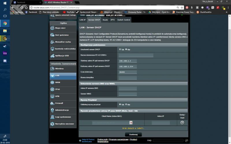

    Zakładka Serwer DHCP - zmień Odblokuj ręczny przydział na Tak - i na liście poszukaj swojego komputera. Dodaj, zostaw i dopiero wtedy bierz się za przekierowanie portów. I nie ruszaj w kompie żadnych ustawień, bo możesz sobie problemów narobić.

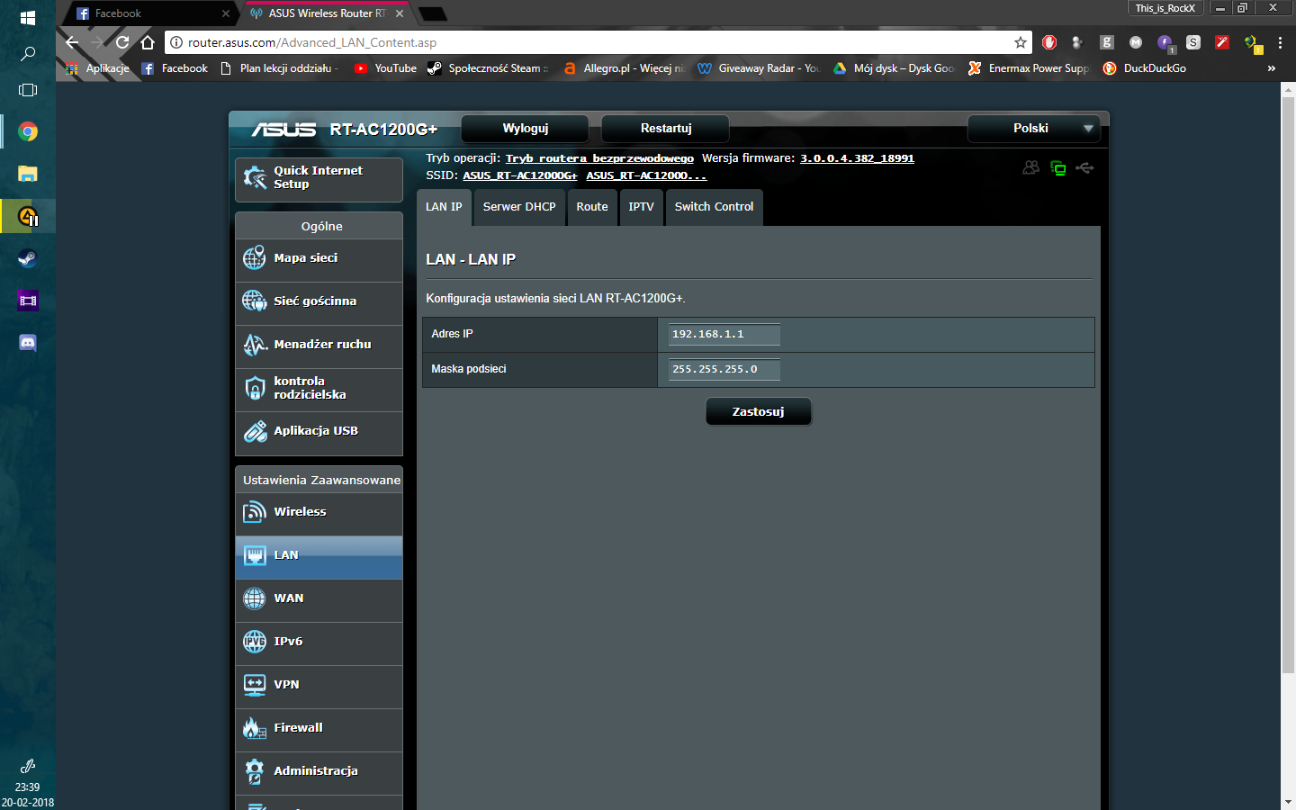

    A na pierwszy screen spojrzałeś? Tak, poza tym że jest źle wstawiony to mamy tam IP z początkiem 192.168. Więc na WAN jego routera nie ma publicznego IP.

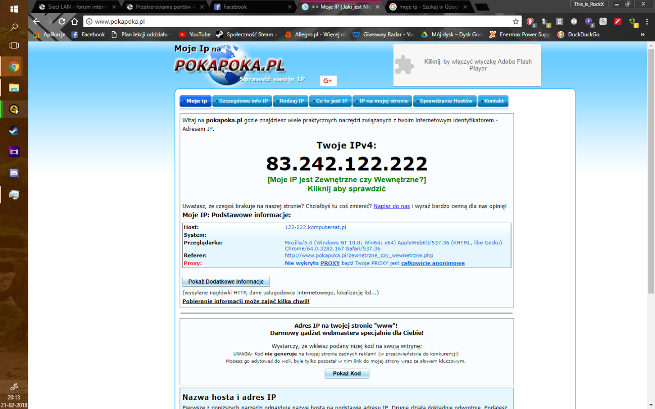

    Moje IP: 83.242.122.222
    Zrobiłem tak, nadal nic

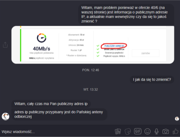

    EDIT: Jak do nich pisałem to tak mi odpowiedzieli

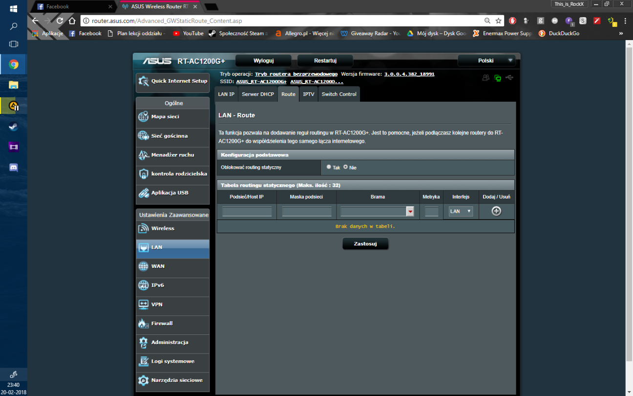

    Pokaż całą zakładkę WAN z Asusa.
  • #11 17053968
    RockX
    Poziom 8  
    Posty: 38
    Ta jedna zakładka czy wszystkie ?

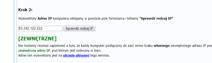

    A to się różni, np. jak wejde na byle jaką strone co ma mi sprawdzić adres ip pokazuje sie tak:

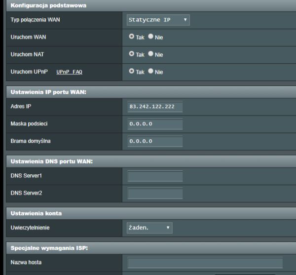

    Spróbuj to IP wpisać ręcznie w ustawienia WAN manualne w Asusa.
  • #17 17054054
    RockX
    Poziom 8  
    Posty: 38
    Co wpisać w masce podsieci i bramce domyślnej ?
    Coś w stylu 255.255.255.0 ?

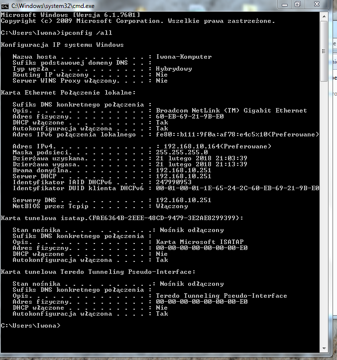

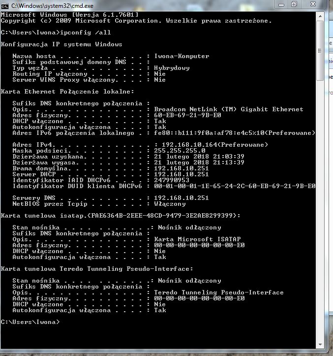

    Podłącz pod antenę bezpośrednio komputer i zrób ipconfig /all
  • #19 17054224
    RockX
    Poziom 8  
    Posty: 38
    Nie mogę podłączyć swojego PC bezpośrednio, ale laptopa tak oto screen

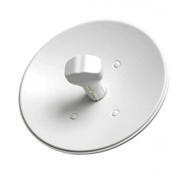

    No cóż napisze do nich ewentualnie jak sie nie dogadam to sie przejadę. Antene miałem zmienianą kilka razy teraz mam taką:
    Więc chyba miałeś racje co do marki jej. Tylko pytanie co dokładnie mam się zapytać ? O zmianę konfiguracji anteny czy jak ?

    czyli masz ubuquiti, fajny sprzęt aczkolwiek ma swoje wady, ale to temat na inną rozmowę... muszą ci skonfigurować tę antenę tak żeby pracowała jako most, w tym momencie ma włączony tryb router, do zarządzania anteną przypisuje się jeden adres, z reguły jest to adres z prywatnej puli, natomiast klientowi daje sie drugi - publiczny, w takiej konfiguracji antena jest przezroczysta dla adresacji publicznej
    To, co pokazuje ta strona nie ma tu znaczenia - może zmylić. To jest adres publiczny widziany z internetu. Ale to może (nie musi) być np. adres routera, który stoi w siedzibie dostawcy internetu. Od tego routera, już z adresami prywatnymi, mogą być robione połączenia do poszczególnych klientów. Klient podłącza sobie swój router i ma swoją sieć z jeszcze innymi adresami prywatnymi. I myśli, że ma od dostawcy adres publiczny.

    To dlaczego odpisali mi że "adres ip publiczny przypisany jest do Pańskiej anteny odbiorczej"

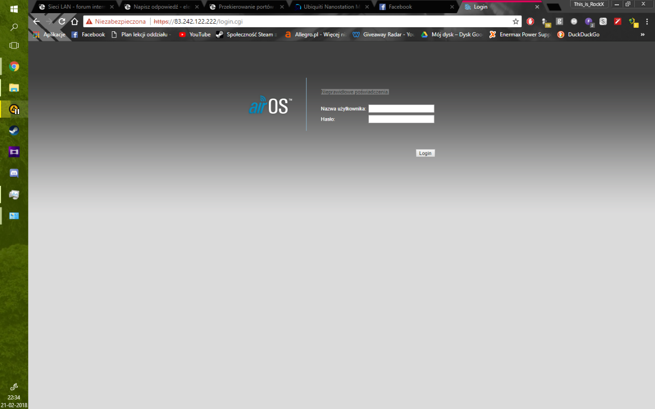

    A możesz konfigurować Ubiquiti? Masz login i hasło? Bo jeśli ta antena pracuje jako router i rzeczywiście ma z internetu adres publiczny, to tam trzeba zacząć przekierowanie.
  • #29 17054493
    RockX
    Poziom 8  
    Posty: 38
    Wybacz.
    Niestety nie moge sie zalogować, czego nie spróbuje wyskakuje Nieprawidłowe poświadczenia.
