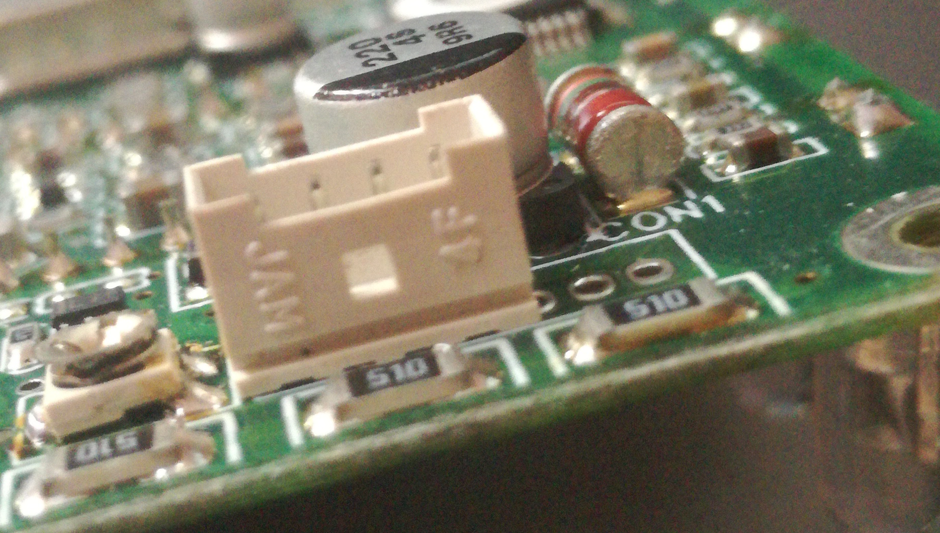

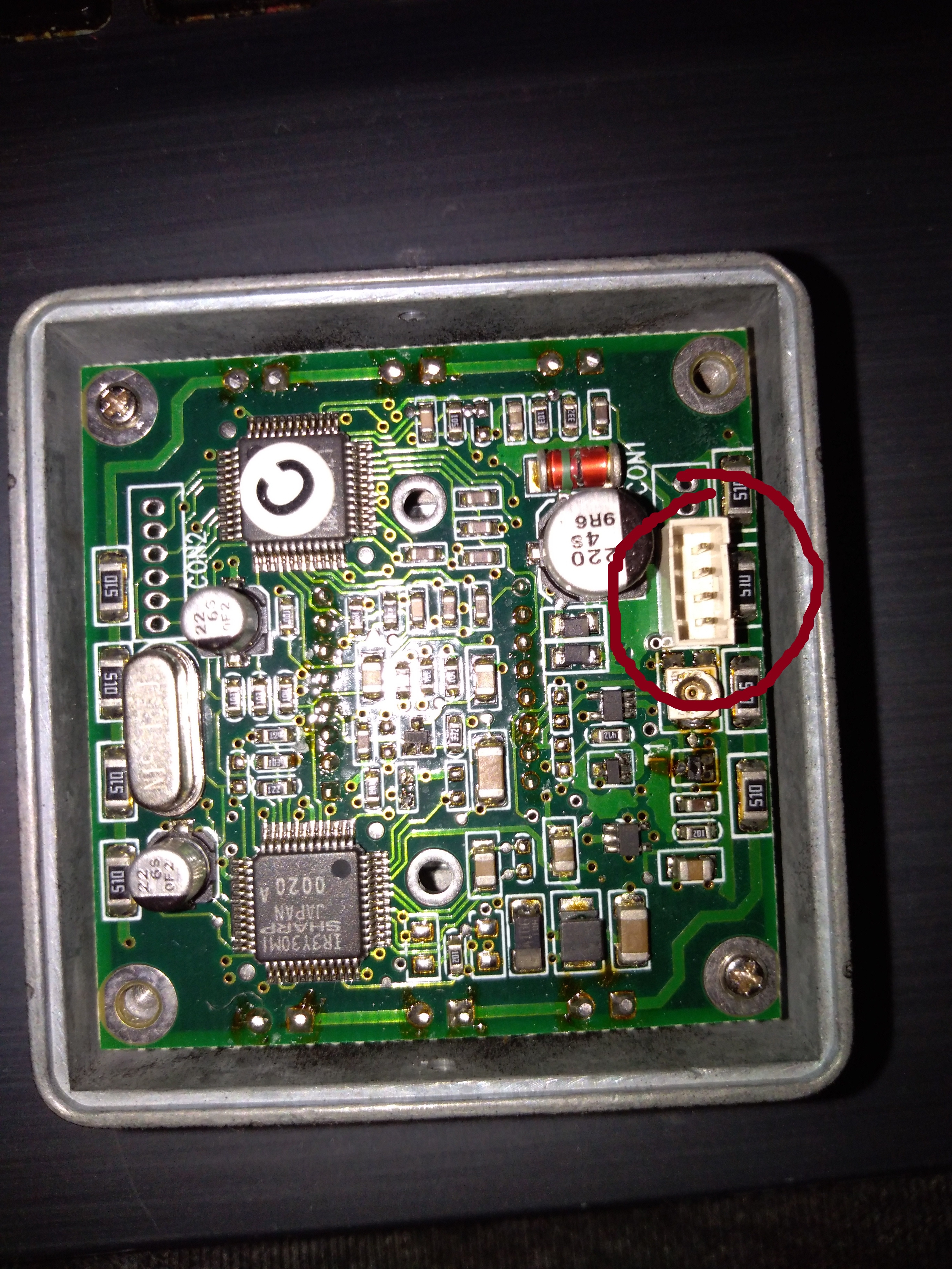

    Witam, mam problem z podłączeniem przewodów od kamerki ponieważ kable zostały wyrwane.
    Prowadzą tam 3 kable:
    czerowny +
    czarny -
    biały video
    Na płycie od kamerki sa 4 wtyki. Jak podłączyć te kable? Jak podłączyć 3 przewody do 4 wtyków w kamerce? Czerwony, czarny, biały

    Jaki to model kamery?? Ty ją wyrawales czy ktoś inny?? Bo jakby były pozostałości po wtyczce to by ułatwiło sprawę.

    kamerka no name
    na obudowie jest tylko napis D46224413

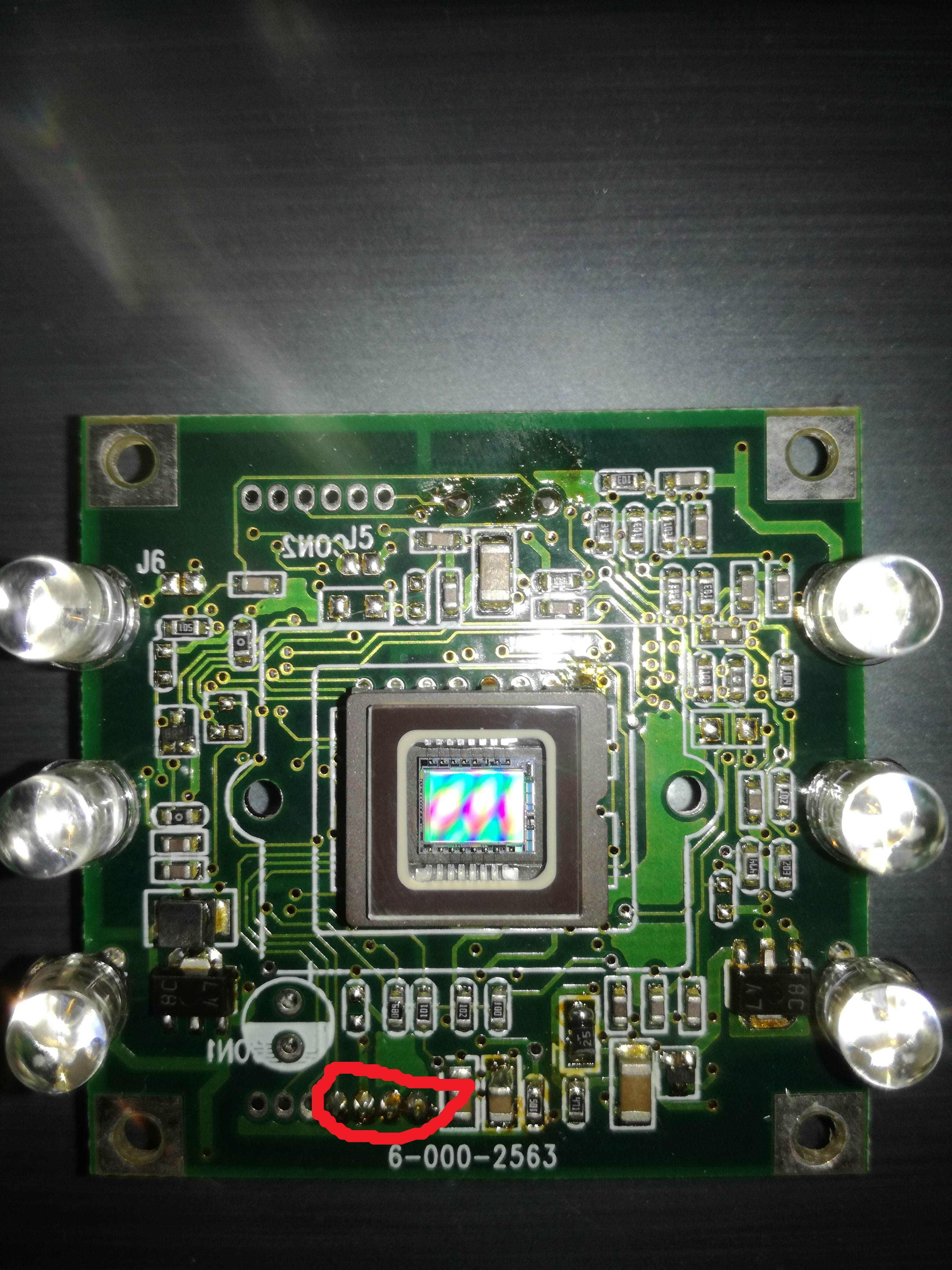

    A co z wtykiem?? Jak wyciagniesz płytkę to może tam jest jakieś oznaczenie, model?? Patrząc na zdjęcie poniżej gniazda które zaznaczyles jest miejsce tak jakby brakowało jakiegoś elementu....

    Jak może brakować jakiegoś elementu skoro tą kamerke rozkręciłem 1 raz?????
    Prawdopodobne połączenie to V+-
    Należy potwierdzić omomierzem połączenie "-" np z minusem kondensatora znajdującego się obok złącza
