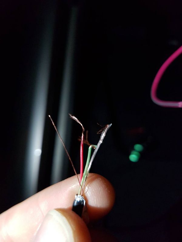

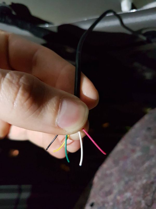

    Witam, montuje u teścia kamere cofania wraz z rejestratorem obrazu w lusterku przedmim, niestety musiałem odciać koncówki ze złączką.
    Od kamery wstecznej wychodzi 5 kabli, czerwony, zielony, żółty, czarny i biały a od kabla z kamery przedniej czerwony, zielony, przezroczyty i drut + ekran. Czy jest mi wstanie ktoś podpowiedzieć który kabel z którym mam zlutować ? Oczywiście od światła wstecznego jest poprowadzony jeszcze 1 kabel

  • #3 17856662
    DiZMar
    Posty: 32758
    Pomógł: 2894
    Ocena: 6661
    bubu1769 napisał:
    Skoro obciołeś końcówki że złączkami to weź je teraz złącz i pomierz jak są porobione połączenia.
    Złączki zapewne już wyrzucił. :crazyeyes:
  • #4 17856671
    mifof
    Poziom 8  
    Posty: 6
    Ocena: 31
    obciąłem to może złe słowo, podpczas przecigania kabla wyrwałem złaczkę, tak, że nie da się tego sprawdzić
  • #5 17857013
    bubu1769
    Posty: 8065
    Pomógł: 1177
    Ocena: 2375

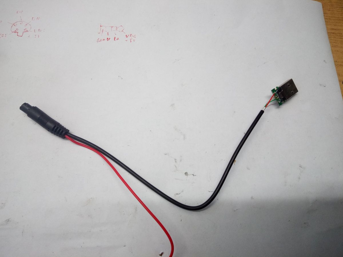

    Podaj więcej informacji na temat tej kamery i rejestratora.
    Firma, model, jakieś zdjęcie.
    Jak możesz to daj też zdjęcia tych urwanych wtyczek, może nie wszystko stracone i idzie z nich dojść jak podłączyć przewody.

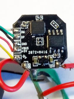

    Jakby kogoś interesowało to przewody od tylnej kamery to
    Biały -DM
    Zielony -DP
    Czarny - GND
    Czerwony - VBUS +5V
    Żółty - +12V (sygnał wstecznego)
    Kamerę idzie normalnie podpiąć pod zwykle USB i będzie działała pod PC.

  • #6 17858462
    mifof
    Poziom 8  
    Posty: 6
    Ocena: 31
    działa, temat do zamkniecia
