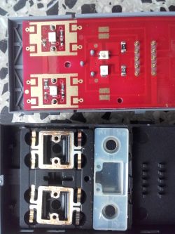

    Inne (uwagi): Witam, bardzo proszę o pomoc z Moim Seatem.
    Samochód sprowadzony z Danii jako ciężarowy, nie było kompletnie sterowania tylnymi szybami, sterowanie zamkami ok. Po przewertowaniu VCD-esem dalej nic, jak się okazało zasilanie silniczka szyb- przecięty kabel i wklejona szyba na silikon, po zlutowaniu, i rozklejeniu mamy sterowanie z tylnych (!) przycisków. Niestety dalej nie ma sterowania z panelu kierowcy, a na dodatek nie widzi teraz tylnych lewych drzwi- bark połączenia ze sterownikiem. Podmieniałem cały zamek ze sterownikiem i dalej nie widzi drzwi. Przewody w drzwiach ok, w słupku też nie uszkodzone. I tu moje pytanie co mogę jeszcze zrobić, sprawdzić ? Może sterowanie szybami i brak połączenia z lewym zamkiem leży jednak w tym kodowaniu, gdyż przed całą tą naprawą miałem (chociaż) połączenie z lewymi drzwiami. Bardzo proszę o pomoc i z góry dziękuję.

    Sprwdź włącznik blokady tylnych szyb na panelu w drzwiach kierowcy czy nie jest na stałe włączony

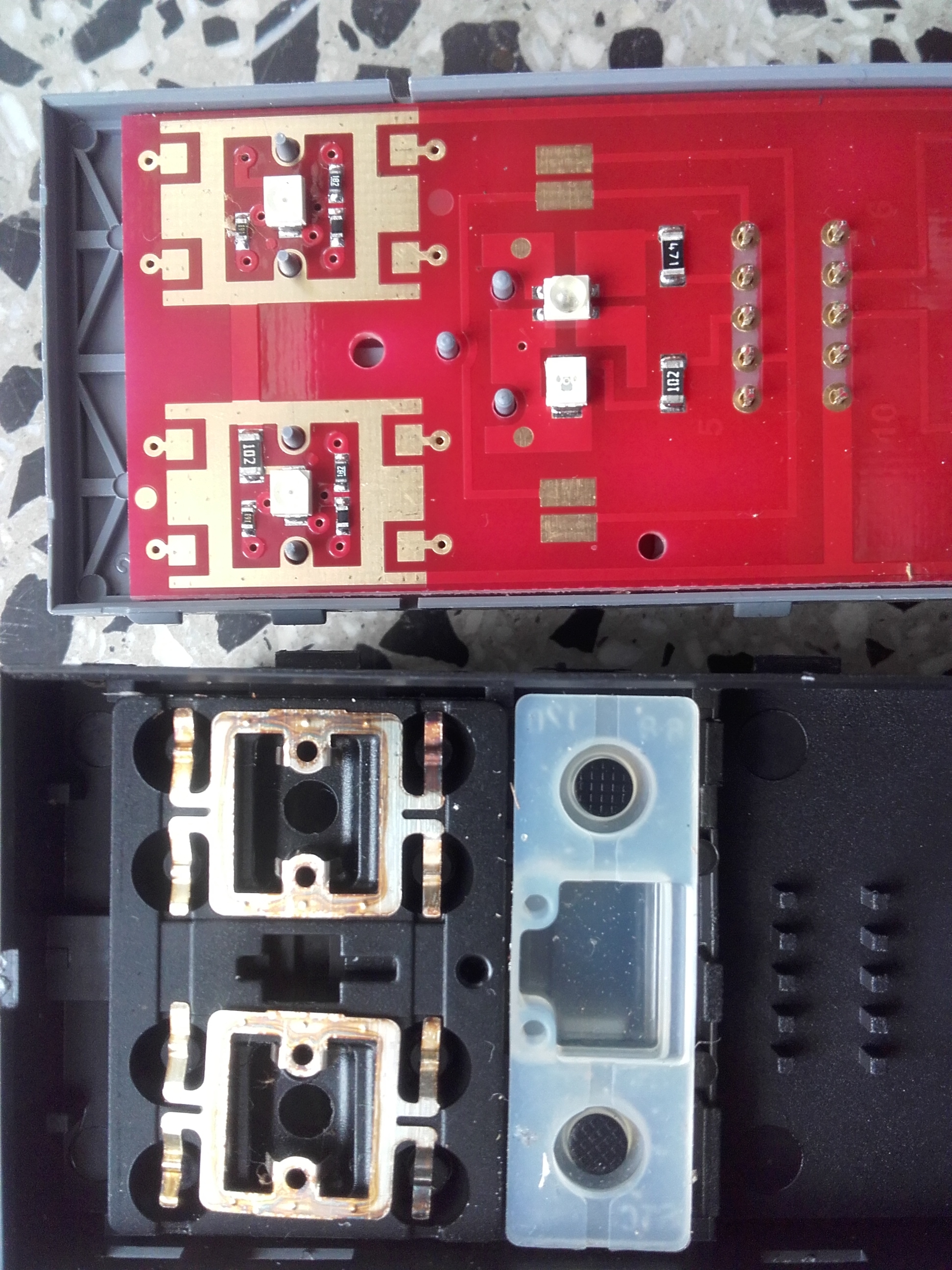

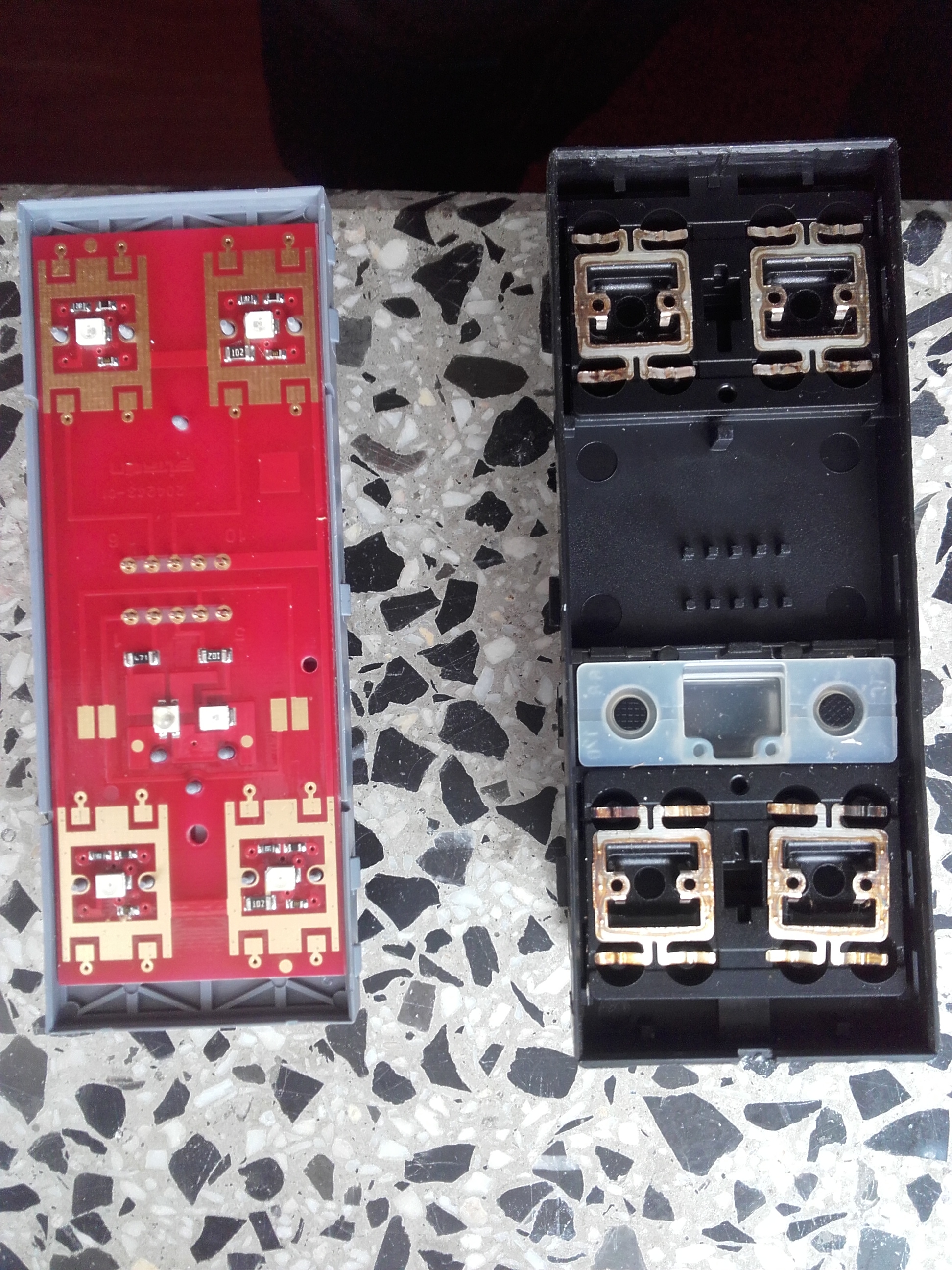

    milejow miałeś racje , z panelu sterowania kierowcy wymontowano części, nie ma możliwości załączenia tylnych szyb, potem podrzucę fotkę jak to wygląda. Dzięki.
    Seat Altea brak sterowania szybami tylnymi z panelu kierowcySeat Altea brak sterowania szybami tylnymi z panelu kierowcy
    Zdjęcie rozebranego przycisku, nie ma żadnego elementu pod przyciskiem do blokowania szyb (biała prostokątna gumka). A jak teraz włączyć szyby na stałe, bez wymiany panelu ? Dzięki za odpowiedzi.
