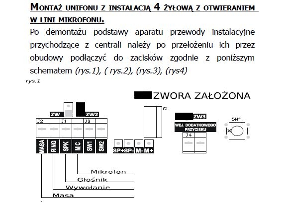

    Zakupiłem nowy domofon 4 żyłowy.
    Jest ktoś w stanie pomóc mi i napisać który przewód odpowiada "czemu" w starym domofonie? Mam schemat jak podłączyć przewody w nowym ale nie wiek który jest do czego.
    Dodaję dwa zdjęcia starego i nowego domofonu[/img]

    Stary to Wekta TK-6. Od lewej ma kolejno: wywołanie, masę, słuchawkę i mikrofon.
    W nowym wybierz opcję "instalacja 4 żyłowa z otwieraniem w linii mikrofonu" (nie to co pokazałeś na zdjęciu nowego). Odnośnie kolorów kabelków to nie wypowiadam się, bo masz je sztukowane. W każdym razie ma być tak:
    kabel z 1 ma iść na RING
    kabel z 2 ma iść na MASA
    kabel z 3 ma iść na SPK
    kabel z 4 ma iść na MIC
    zworki SW ustawione jak podano w instrukcji poniżej
