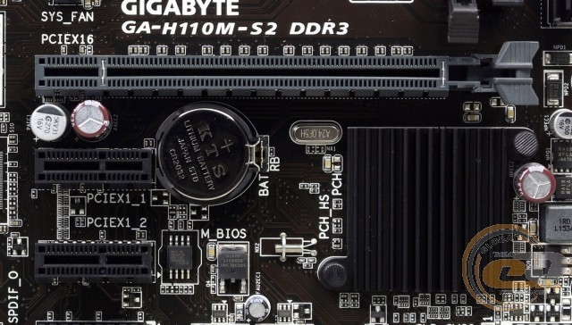

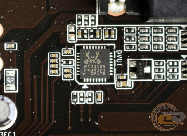

    Jak korzystasz z grafiki wbudowanej w cpu, to na VGA pojawi się obraz
    -to wyj. jest obsługiwane przez układ RTD2168
    BIOS nie startuje z kartą GIGABYTE GTX 1050 Ti - czarny ekran
    Monitoring, systemowe wentylatory, PS2,... to rola Multi I/O ITE IT8628E
    Z opisu
    -albo uszkodzona karta GTX1050 (chipset GP107-400-A1)
    -albo problem w slocie do grafiki dodatkowej (jeśli slot PCI-E 16x 3.0 dostarcza > jak 75W , to ta grafika "pracuje" bez dodatkowego zasilania)
    PCI Express 3.0 x16
    PCI Express 2.0 x1
    PCI Express 2.0 x1

    Wniosek wg posta liska:
    uszkodzone wyjście PCI Express x16.
    Ktoś jeszcze jakieś sugestie?

    Kontroler PCI-e jest w CPU mogą być uszkodzone piny w podstawce lub płyta główna.
