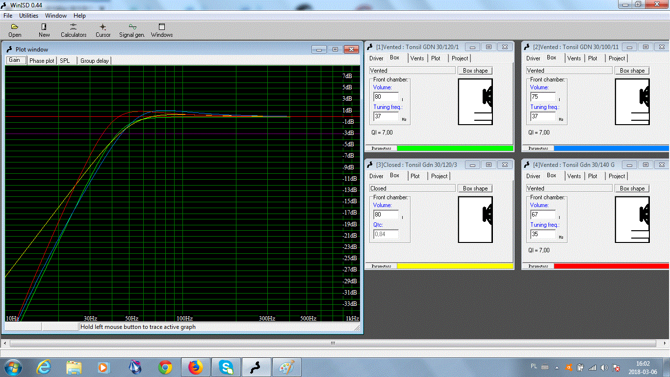

    Posiedziałem trochę przy winisd i sądzę, że ten 30/140G idealnie pasuje do obudowy 67 litrów strojonej na 36hz. Symulacja wskazuje, że ten głośnik będzie się świetnie czuł w obudowie Altus 300. Ogólnie można dać mu obudowę do 90 litrów czyli zbliżoną pojemnością do Altus 380 tam jest 100 litrów, ale odejmując wzmocnienia, plastikową puszkę gdma i sam kosz z magnesem gdna wyjdzie właśnie na to, że mu przypada koło 90 litrów. Z symulacji wynika, że bas z niego będzie najpotężniejszy i najniższy ze wszystkich gdn 30 tonsila do tej pory wyprodukowanych

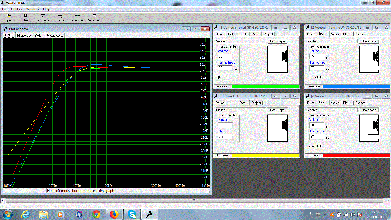

    Dziękuję bardzo koledzy za pomoc:) Widać spory postęp w stosunku do starych tonsili. Godny następca Gdn 30/120/1 (Kameleon)
    Porównałem jeszcze z wooferem 32-500 stxa
    • Wybór obudowy dla Tonsil Gdn 30/140g i 30/120/3 Kobalt - jakie pojemności? Porównanie z stx.gif (228.07 KB) Musisz być zalogowany, aby pobrać ten załącznik.
    • Wybór obudowy dla Tonsil Gdn 30/140g i 30/120/3 Kobalt - jakie pojemności? Gdn.gif (228.43 KB) Musisz być zalogowany, aby pobrać ten załącznik.
    • Wybór obudowy dla Tonsil Gdn 30/140g i 30/120/3 Kobalt - jakie pojemności? Gdn 30.gif (227.71 KB) Musisz być zalogowany, aby pobrać ten załącznik.
    Z symulacji niewiele wynika bo jest podanych za mało danych głośnika. Na przykład wynika z nich ze głośnik ma BL 16 - skąd jeżeli obwód magnetyczny jest taki sam (albo niewiele większy) jak w GDN 30/120? Rożni się gumą zawieszenia, która dokłada kilkanaście gram do Mms ale nie prawie dwa razy więcej niż w GDN 30/100?
    Czymś jeszcze musi się różnić i to istotnie - jak szerokością szczeliny magnetycznej, wysokością cewki itd. Producent powinien podać więcej parametrów głośnika żeby taka analiza miała sens.
    Altus 300 podobno ma około 90 litrów - 67 litrów miał Altus 140. I z podanej symulacji wynika że w obudowie 67 litrów będzie miał podbicie na 60 +1,5db i to z bardzo niskorezystancyjną cewką rdzeniową w filtrze pasywnym - z cewka od typowego Altusa 300 uprzywilejowanie 60 Hz będzie dwa razy wyższe Wiec głośnik raczej do 70-90 Litrów strojonych na 30-33 Hz. Kolumna wyłącznie do dużych pomieszczeń, a najlepiej pomieszczeń wysokich - wyraźnie wyższych niż typowe 2,5m w blokach mieszkalnych.
    Nie uwzględniasz wszystkich parametrów takich jak Qa, Series resistance czy Simulate voice induktance.
    Patrzysz tylko na przebieg spl dla efektywności mocowej, a przy projektowaniu obudowy jest jeszcze równie ważny przebieg mocy i opóźnienia grupowego, czy prędkość powietrza w tunelu BR w funkcji ciśnienia akustycznego.
    Zacznij od ściągnięcia nowej wersji - WinISD 0.7
    Wątpliwa jest także poprawność podanych parametrów głośnika na stronie skleptonsil.pl (na stronie tonsilproducent.pl w ogóle nie ma karty katalogowej tego głośnika) np. BL 16 kiedy większość tego typu obwodów Tonsila z cewkami 18-20mm ma BL 11-13 - nieco wyższe magnesy (20mm vs 18mm chyba nie wystarczą, cewka też powinna być dłuższa i inne Xmax). Mms musiałby być około 95-100g podczas kiedy większość Tonsili w tym rozmiarze ma 49-64g. itp.
    Zobacz przebieg spl przy pomiarze w 70 litrach http://www.skleptonsil.pl/gdn-30-140-g-8-ohm-nowosc,id566.html - widać podbicie na 70 Hz jak dla głośnika o znacznie większej dobroci albo znacznie większej objętości ekwiwalentnej zawieszeń.
    Za dużo niejasności w danych głośnika, zwłaszcza że strona internetowa skleptonsil.pl zawiera wiele podobnych "kwiatków" w rodzaju danych głośników przepisanych z innych modeli albo wręcz wymyślonych jak głośnik znamionowo 8 omowy z cewką o Re 3,3om i pozostałymi parametrami przepisanymi z wersji 4 omowej strego głośnika produkcji jeszcze Tonsil S.A.
    Ps. GDN 30/120/3ko to wg opisu głośnik jak GDN 30/60/3ko z czterowarstwową cewka od GDN 30/120/1. Nie zgadzają się jednak wymiary tej cewki podane w parametrach GDN 30/120/3Ko. Jeżeli przyjąć że cewka ma 20mm jak w GDN 30/120/1 to obudowa zamknięta dla tego głośnika powinna mieć raczej bliżej 60 Litrów objętości. Pod tym względem do OZ lepiej nadaje się GDN 30/60/3ko - o ile jego parametry - w tym długość cewki, czyli Xmax są podane prawidłowo.
    Ps.2 Gdyby GDN 30/140G miał prawdziwe parametry jak te podane w sklepie tonsil, to byłby najlepszym głośnikiem do OZ jaki do tej pory widziałem (w 50 Litrach OZ miałby Fc 53 Hz i F6 38 Hz i to przy zastosowaniu tanich cewek zwrotnic o wysokiej rezystancji). Ale to jest po prostu mało prawdopodobne.
