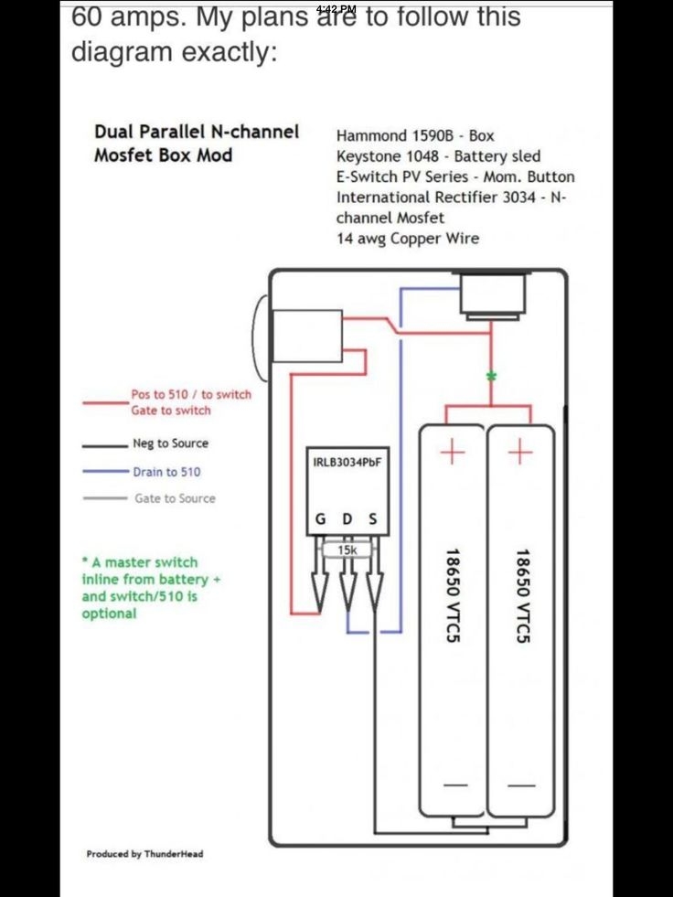

    Witam po co wlutowywać rezystor miedzy bramką a źródłem w tranzystorze typu mosfet.
    Głównie chodzi mi o to że przylutowałem ten rezystor i jak chce sprawdzić czy tranzystor jest sprawny przykładając końcówki miernika do drenu i źródła to pokazuje około 500mv a gdy prubuje go (naładowac ) przekładając końcówke multimetra na bramkę na około 3s i potem z powrotem przykładam na źródło to dale pokazuje mi około 500mv dlaczego? z tego co czytałem po (naładowaniu) powinno być około +/- 0 dlaczego tak jest ? przez ten rezystor czy poprostu tranzystor jest zepsuty ??
    A i nie mogę go wyciągnąć z obudowy bo zalany jest klejem i tylko nóżki widać :)
    dlatego zastanawiam się czy go wydłubywać z obudowy czy nie. Jeśli to możliwe prosił bym o szybką odpowiedz

    Ten rezystor jest po to by po puszczeniu przycisku rozładować bramkę aby tranzystor przestał przewodzić. Bez niego może zacząć sam przewodzić ( z powodu ładunku zgromadzonego na bramce) , lub przewodzic częściowo i się spalić. Nawet jeśli naładujesz bramkę to dzięki temu rezystorowi po zdjęciu z niej napięcia bramka się rozładuje i tranzystor przestanie przewodzić
    mierzysz diodę podłożową tranzystora, do pomiaru powinieneś zamienić końcówki miernika.
    Nie możesz zmierzyć docelowego układu, tego ze schematu ?
    Zamiast grzałki papierosa podłączasz woltomierz, naciskasz guziczek - jest napięcie, puszczasz guziczek - nie ma napięcia.

    Tak wiem końcówki zmieniam przy pomiarach, woltomierzem też sprawdzałem . Po prostu chciałem sprawdzić tranzystor czy jest sprawny bo nie mogę go (naładować) przy sprawdzaniu pomiarów. Nie wiem dla czego czy przez ten rezystor? a nie wyciągnę go i nie odlutuje rezystora by sprawdzić co pokaże bo jest zalany w obudowie.
    Znalazłem informację po co montują ten tranzystor w box modach.
    Normalnie przyciski których używamy na co dzień zazwyczaj są przystosowane do małych prądów – rzędu maksymalnie dwóch Amperów. W wypadku kiedy nakarmimy go większym prądem, przycisk staje się rezystorem, opornikiem – z racji jego rezystancji wewnętrznej, przez co zaczyna się grzać, a finalnie pali sobie styki i przestaje działać.
    Tranzystor N-Mos ma specyficzne działanie – „Puszczamy nim prąd naokoło, omijając przycisk”. Przycisk daje tylko sygnał w obecności tego elementu, nie biorąc jednak na siebie prądu – szczęśliwy, żywy przycisk.
    Sprawdziłem to i faktycznie nic się nie grzeje przycisk jest ok tak jak reszta podzespołów
    ale czy to oznacza w 100% ze tranzystor jest sprawny ?

    Jak naciśniesz przycisk i grzałka grzeje to znaczy że tranzystor masz sprawny.
    Bez niego musiałbyś mieć solidny przycisk, bo przy "puszczaniu" dużego prądu stałego byłby różne dodatkowe efekty. Mógłby się ten przycisk spalić, skleić (zrobić zwarcie), zapalić. Dlatego masz tam taki tranzystor (bo ma malutką rezystancję i dlatego straty są na nim minimalne i nie powinien się grzać) Jak przeczytasz jakie ma oznaczenie to sprawdź w PDF jaką ma rezystancję, jeżeli znasz prąd jaki tam płynie to możesz policzyć w ramach ćwiczeń ile tracisz na nim mocy na ciepło. Jak chcesz zobaczyć co dzieje się przy załączaniu większego prądu stałego to poszukaj na YouTubie jak magicy testują panele PV na zwarcie przy ładnym słońcu.
