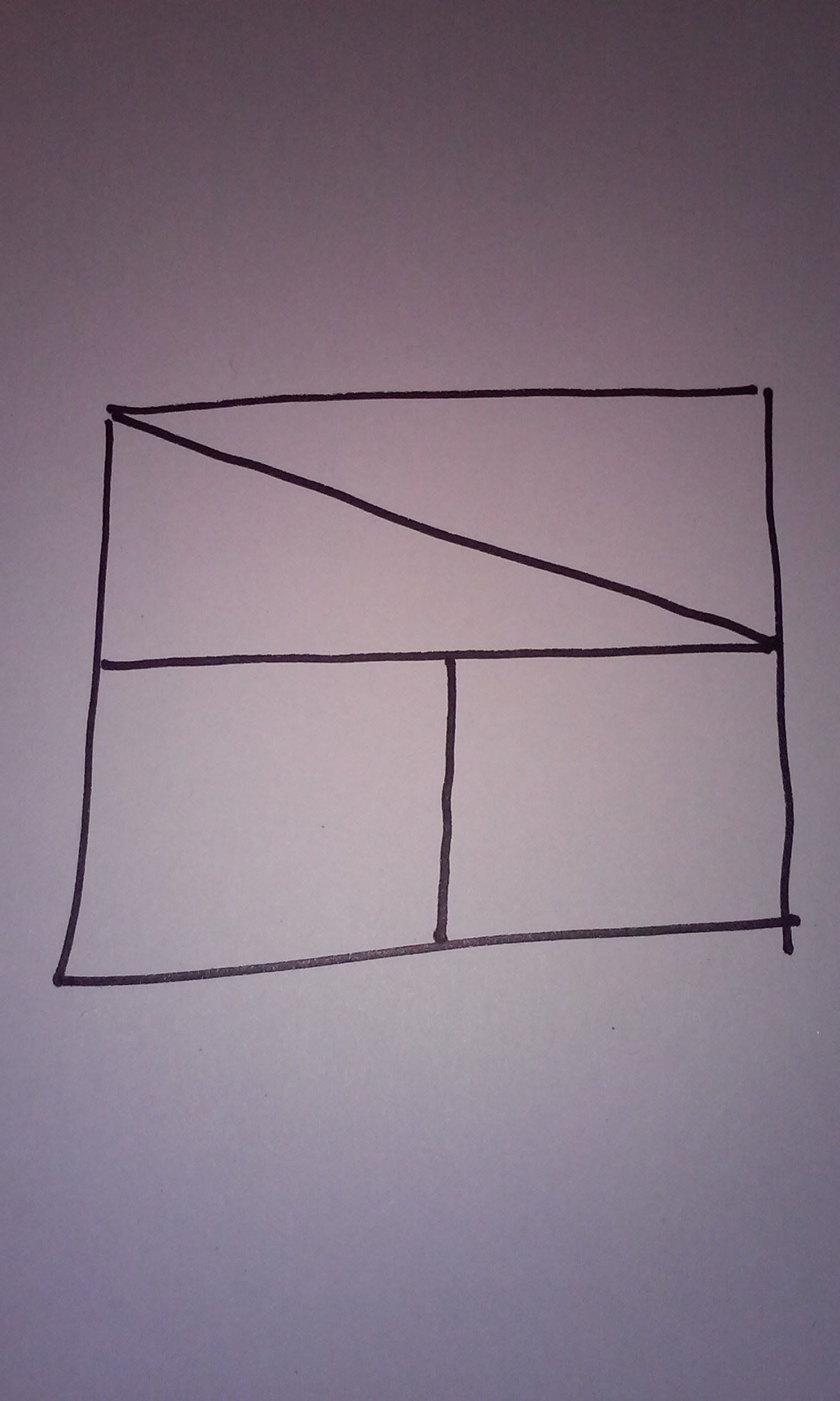

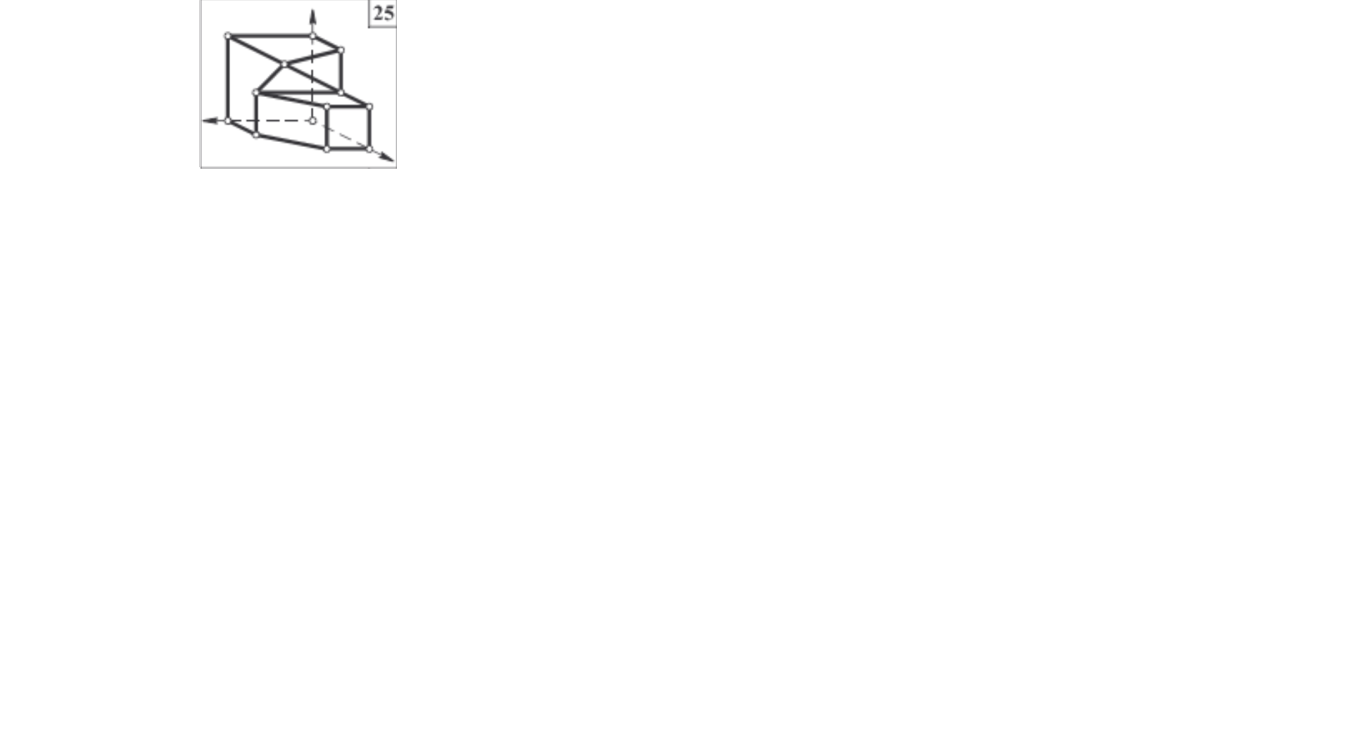

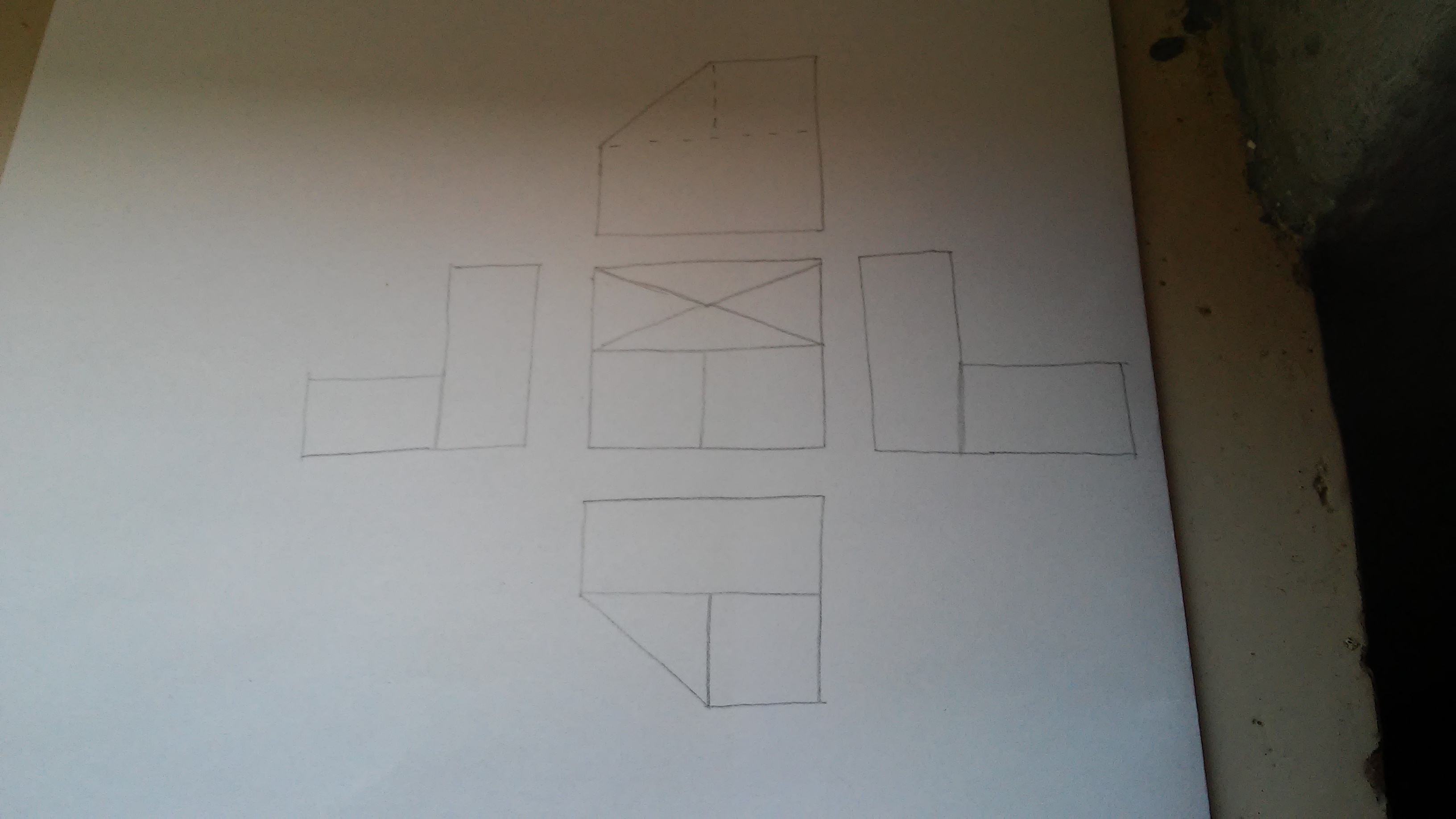

    prosiłbym o ocenienie czy dane rzuty są poprawne, jeżeli nie to o jakieś sugestie co zrobiłem źle. Rzuty robione od ręki, ponieważ nie mam pewności czy czegoś nie zrobiłem źle. Zależy mi tylko na tym czy są one poprawne. Z góry dziękuję za pomoc i ewentualne sugestie.

    Szkoda, że linie nie są ponumerowane, bo łatwiej byłoby podpowiadać które rzuty są źle, bo są...
    Rzut z lewej nie może być tu być identyczny, jak ten z prawej, po za tym jeszcze wiele innych błędów...
    Widok jak gdyby z tyłu będzie zwykłym kwadratem...

    To co masz w środku nie jest zgodne z modelem.

    Niestety nie ponumerowałem linii z powodu braku czasu oraz doświadczenia w rzutowaniu (robie to dosłowanie 2 raz w życiu), właśnie boczne rzuty a konkretnie ten z lewej strony bryły jest dla mnie nie jasny. Wpadłem na coś takiego, lecz nie wiec czy jest to poprawne, tyle że wtedy chyba zmieni się także rzut z góry oraz z dołu. Co do rzutu z przodu, czy zrobiłem go dobrze?
    EDIT: Przemyślałem rzut z przodu i wyszło mi coś w ten sposób

    Tak
