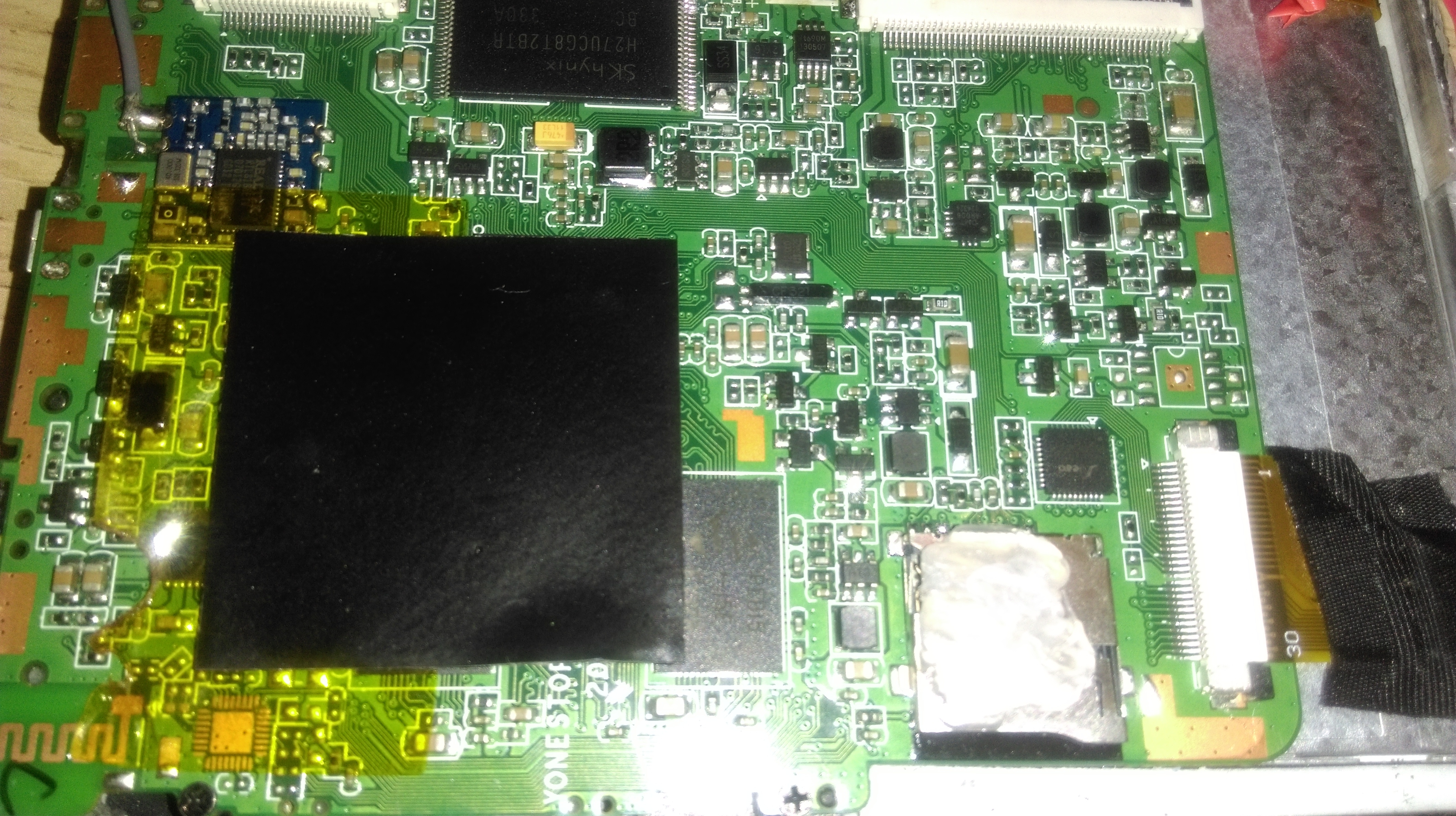

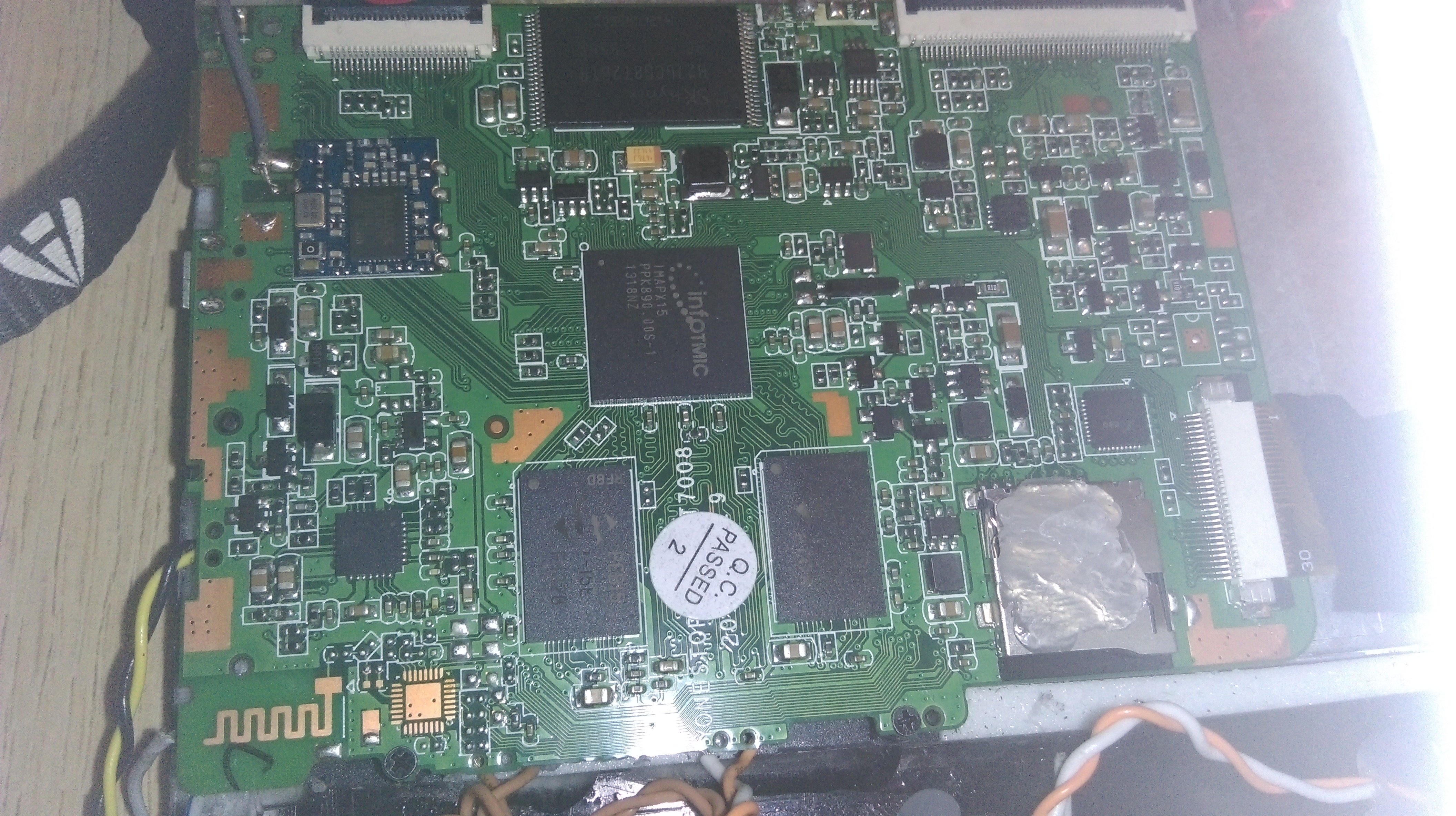

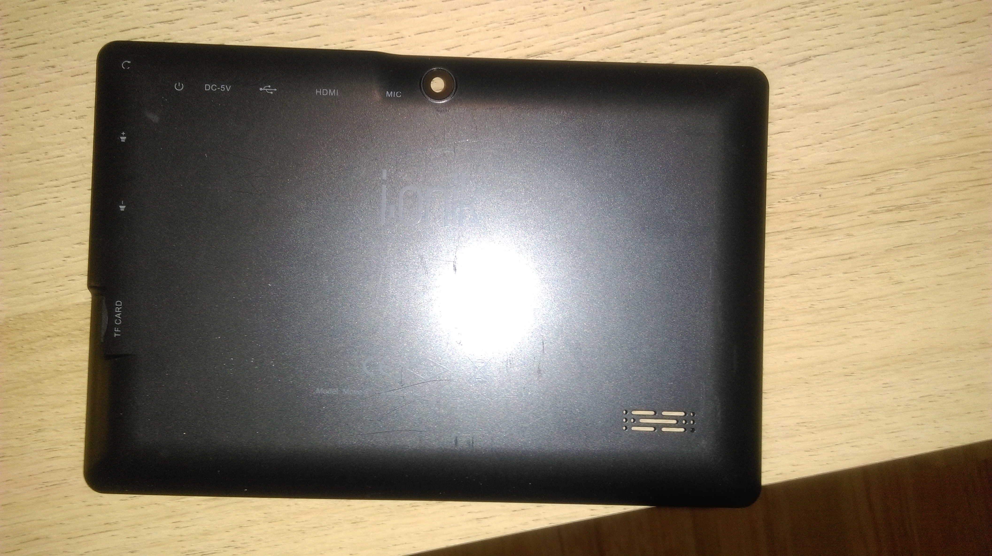

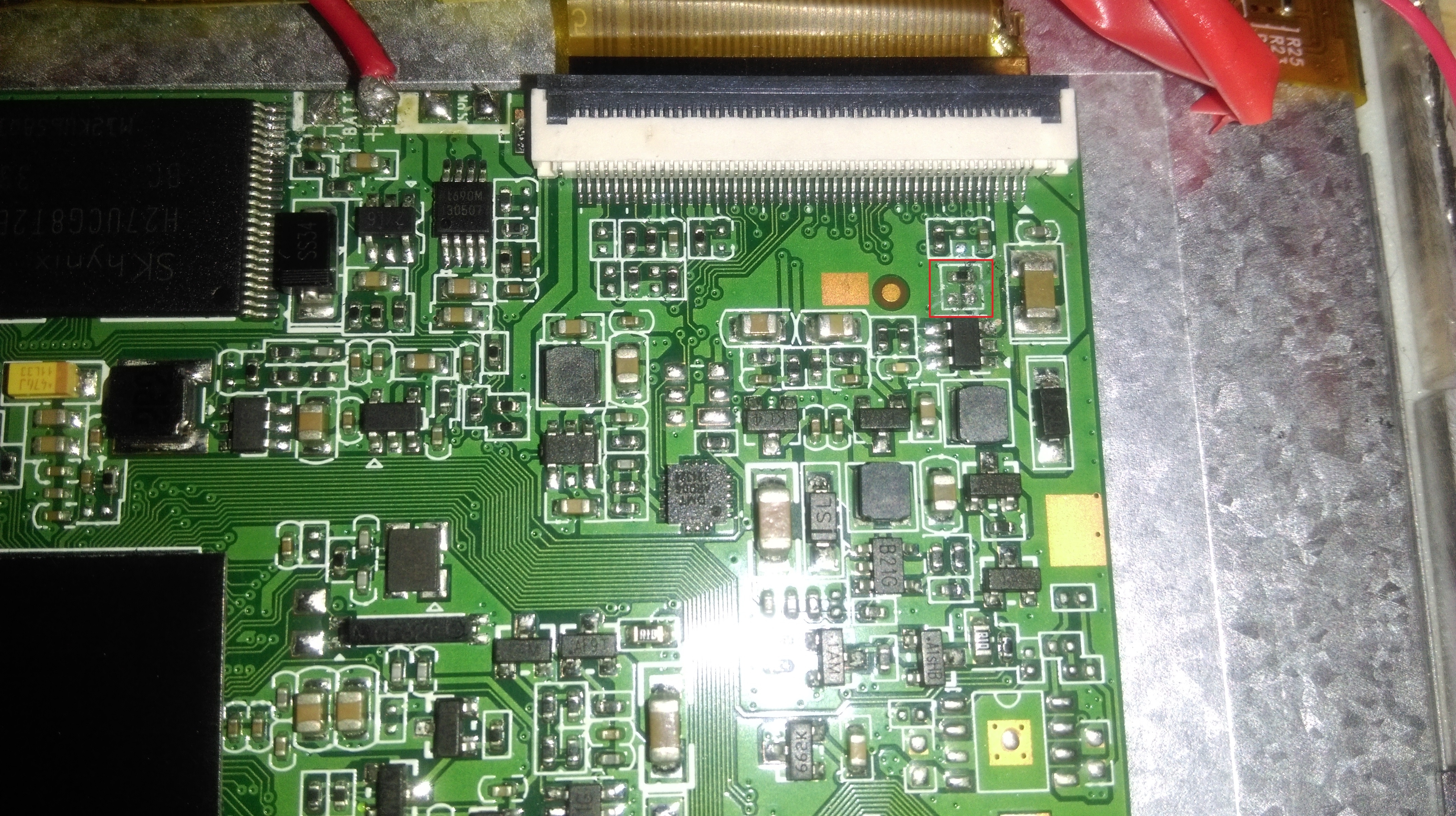

    Witam potrzebował bym schemat do płyty wymienionej w temacie posta.
    Przeszukałem już google lecz bez skutków :(
    Płyta występowała w GOCLEVER TERRA 70L oraz I-ONIK MOVE 7
    Z góry dzięki
  • #2 17089494
    gradek83
    Posty: 9105
    Pomógł: 929
    Ocena: 2097
    A w jakim celu potrzebny ci schemat ?
    Zrób zdjęcie płycie głównej i od tyłu tabletowi.

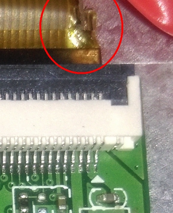

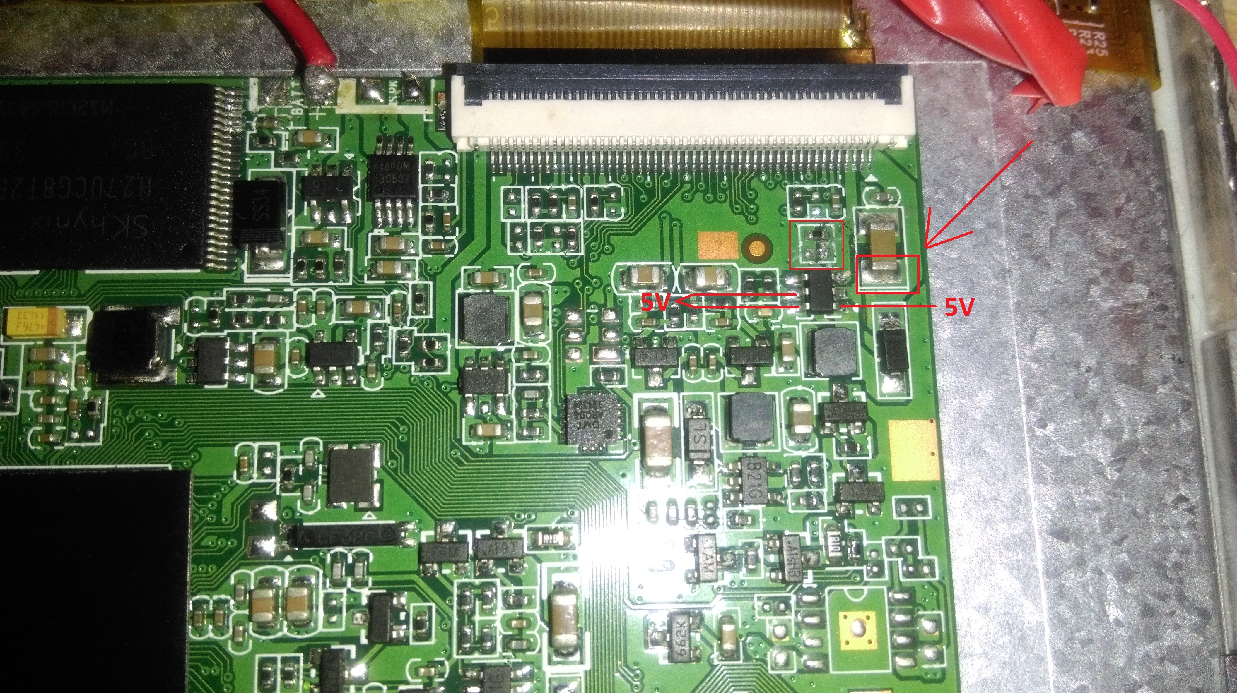

    Na trzecim zdjęciu zaznaczyłem czego brakuje, wiem tyle że to "coś" należy od ścieżki zasilającej od wyświetlacza

    Zrób zdjęcie bez tej czarnej nalepki zasłania akurat to co najważniejsze.
    Na tablecie lub pudełku nie ma czasem podanego FCC ID ?

    Zrób zdjęcie temu elementowi z 6 nóżkami poniżej tak aby było widać co na nim jest napisane. Oraz oznaczenia z taśmy od wyświetlacza.
  • #8 17094190
    Patryk92jg
    Posty: 7
    Oznaczenie tego elementu to B1B8, a taśmy FC0700A6B2-V2.
    Musiałem spisać, nie udało mi się tego uchwycić na zdjęciu.

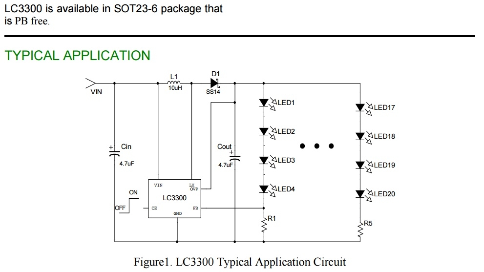

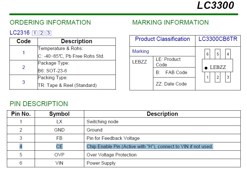

    O ile się nie mylę obudowa to SOT-23-6
    Może to
    LC3300
    yonestoptech-it7008 - Potrzebny schemat płyty głównej

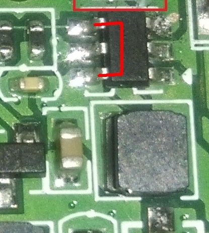

    Podaj jakie napięcia masz na nogach tego układu względem masy.
    A tak poza tym to tablet ci się uruchamia wykrywany jest pod USB w PC ale ma brak podświetlania ?
    A tak poza tym masz uszkodzoną taśmę od LCD a przynajmniej tak to można wywnioskować ze zdjęcia jakie podesłałeś akurat ta część możliwe że jest od podświetlania LED.
    A ten element którego tam niby nie ma to wydaje mi się że raczej go tam nie było w cale.
    • LC3300.pdf (128.18 KB) Musisz być zalogowany, aby pobrać ten załącznik.

    Napięcia występują na trzech nogach widocznych na zdjęciu
    Tablet jest wykrywany
    Co do taśmy to się zgadza, jest to podświetlenie które było przylutowane do elementu zaznaczonego strzałką.
    Po tym jak przestał działać, otworzyłem tablet i zacząłem oglądać, znalazłem coś małego dziwnie wyglądającego a jak dotknąłem to odpadło :) więc jestem w 100% pewny że coś tam było.
    No a w jakim stanie jest teraz ta taśma połączenie ?
    Jeśli diody od podświetlania są podłączone ok to teoretycznie zwierając te dwa piny powinno się zapalić podświetlanie.
  • #12 17097821
    Patryk92jg
    Posty: 7
    Muszę wam bardzo podziękować za chęci pomocy, dziś znalazłem problem, rozbierając lcd znalazłem uszkodzenie na taśmie przy samym wyświetlaczu którego widać nie było, bo było zabudowane tą metalową obudową od lcd.
    Będę musiał znaleźć jakieś lcd i będzie ok.
    Wielkie dzięki :)
