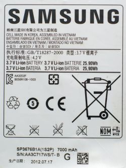

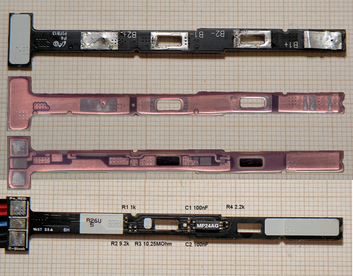

    Ogólny temat co do tej baterii.
    SAMSUNG GT-P5100 Akumulator - GB/T18287-2000 3.7V Li-ion 25.90W SP3676B1A(1S2P)
    GB/T18287-2000
    SP3676B1A(1S2P) 7000 mAh
    Bateria posiada dwa ogniwa (cell) firmy SAMSUNG SDI model: PGF3676B1A
    WYMIARY: 110x73x3.5mm
    3.7V 3400~3500 mAh

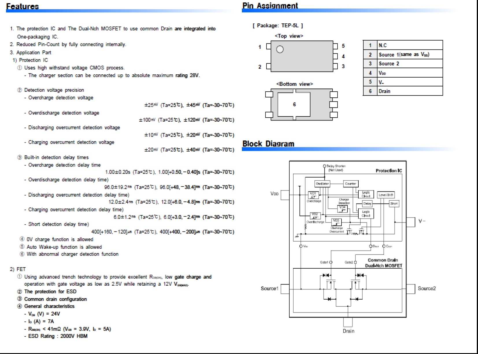

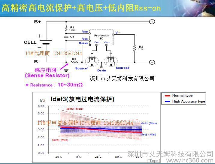

    Elektronika zabezpieczająca IC na układzie MP24AG

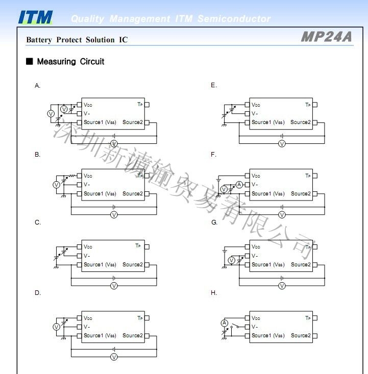

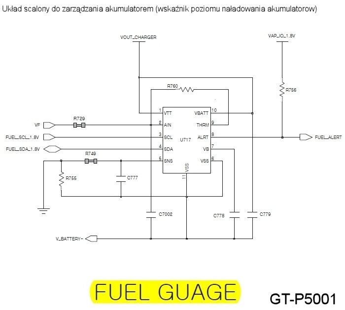

    Measuring Circuit/Obwód pomiarowy

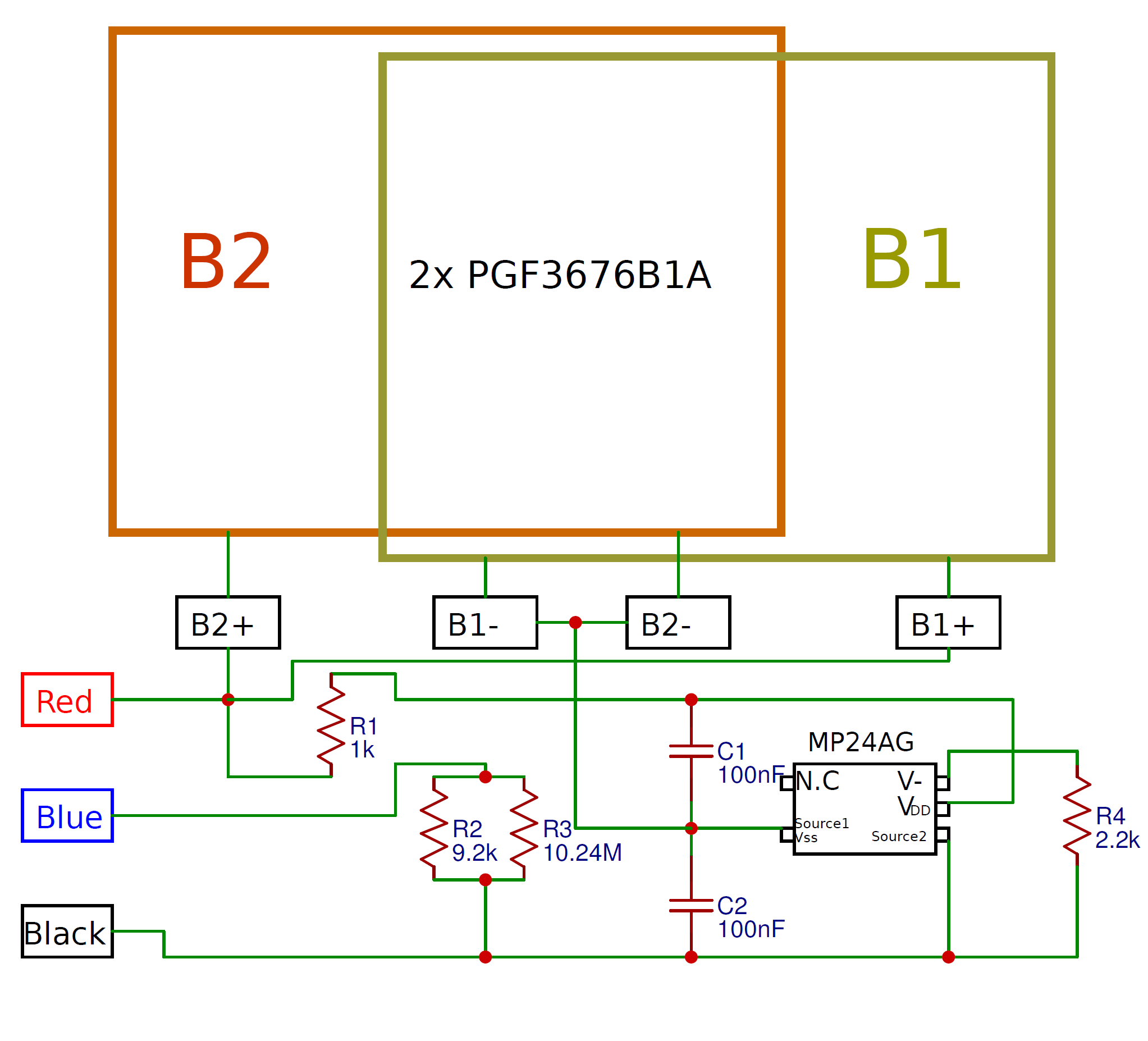

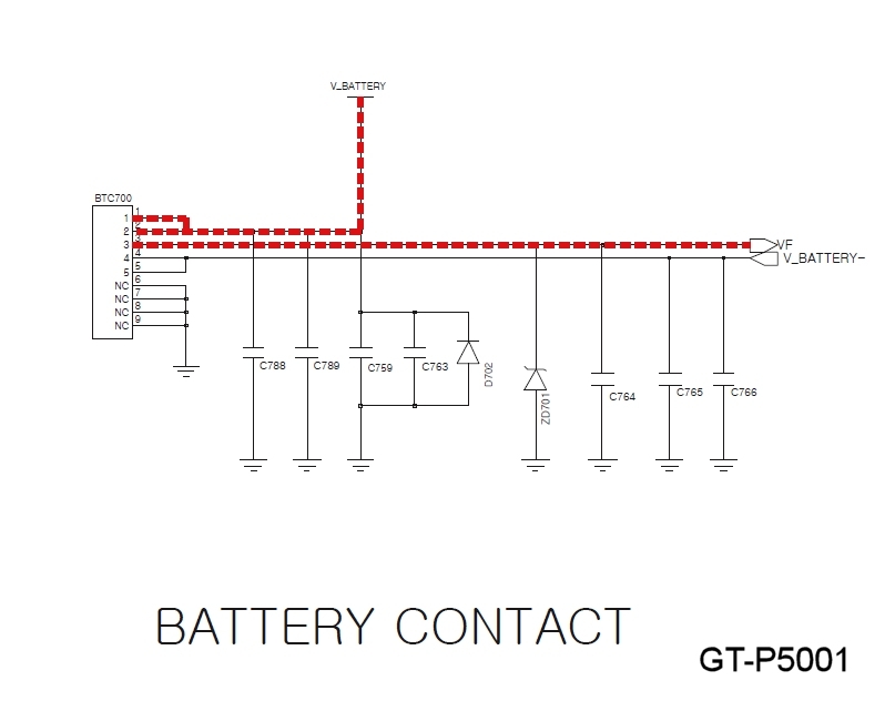

    Wtyk 5 przewodów
    2x czarny (MASA) (-)
    1 niebieski (o ile się nie mylę to Final battery voltage czyli Końcowe napięcie akumulatora)
    2x czerwony (+)
    Sorki za jakość schematu nie mam wprawy.

    Niebieski to temperatura. Rezystancja pomiędzy masa, a niebieskim maleje wraz ze wzrostem temperatury.
