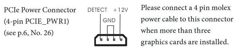

    Gniazdo molex do zasilania PCI-E znajduje się na wysokości gniazd audio tuż nad pierwszym PCI-E x1.

    To gniazdo molex na płycie nie ma wpływu na działanie jednej karty graficznej:
    Karta graficzna- brak sygnału - karte wykrywa ale brak sygnału w pci Express
    Podłącz 4-pinowy molex
    kabel zasilający do tego złącza
    kiedy więcej niż trzy
    zainstalowane są karty graficzne.
    (na szybko z google translator)
