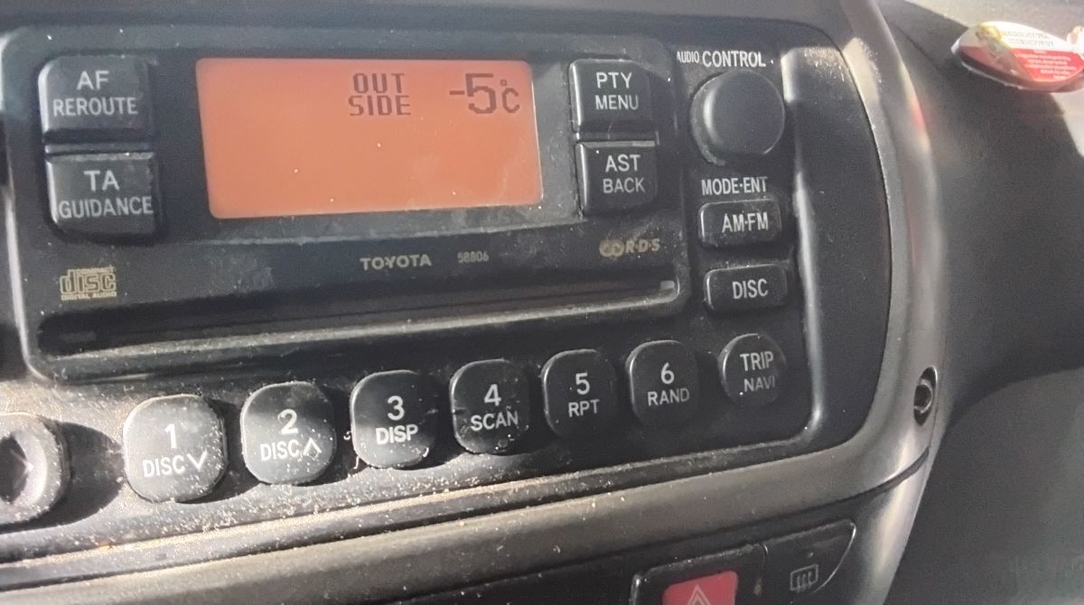

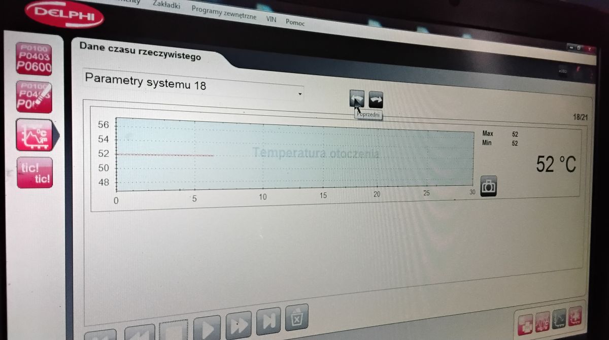

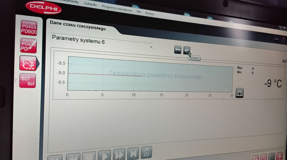

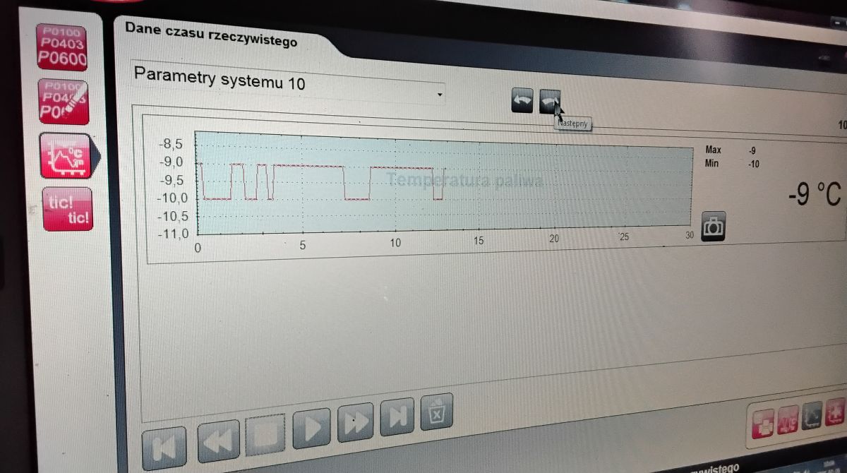

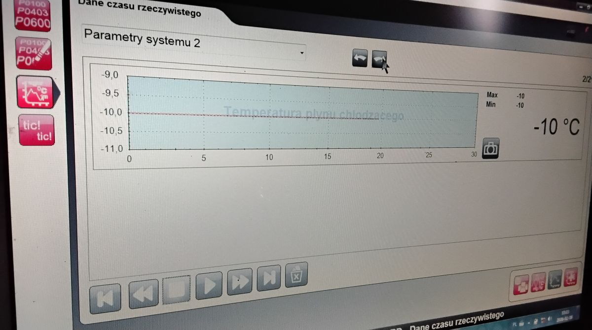

  • #14 21840201
    andrzejz78
    Poziom 19  
    Posty: 1010
    Pomógł: 25
    Ocena: 109
    Znam zasady, ale tak mi się wszystko pieprzy z samochodami, że pisze to co pierwsze przyjdzie na myśl.
    Wracając do wskazań temp.
    Ekran programu diagnostycznego z wykresem i odczytem temperatury płynu chłodzącego −10°C
    Ekran laptopa z programem Delphi, wykres temperatury powietrza zasysanego i odczyt -9°C.
    Ekran komputera z wykresem „Temperatura paliwa” i odczytem −9°C w prawym rogu.
    Ekran programu Delphi z wykresem „Temperatura otoczenia” i odczytem 52°C
    Radio samochodowe Toyota z wyświetlaczem pokazującym „OUT SIDE -5°C”

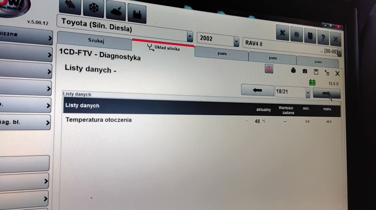

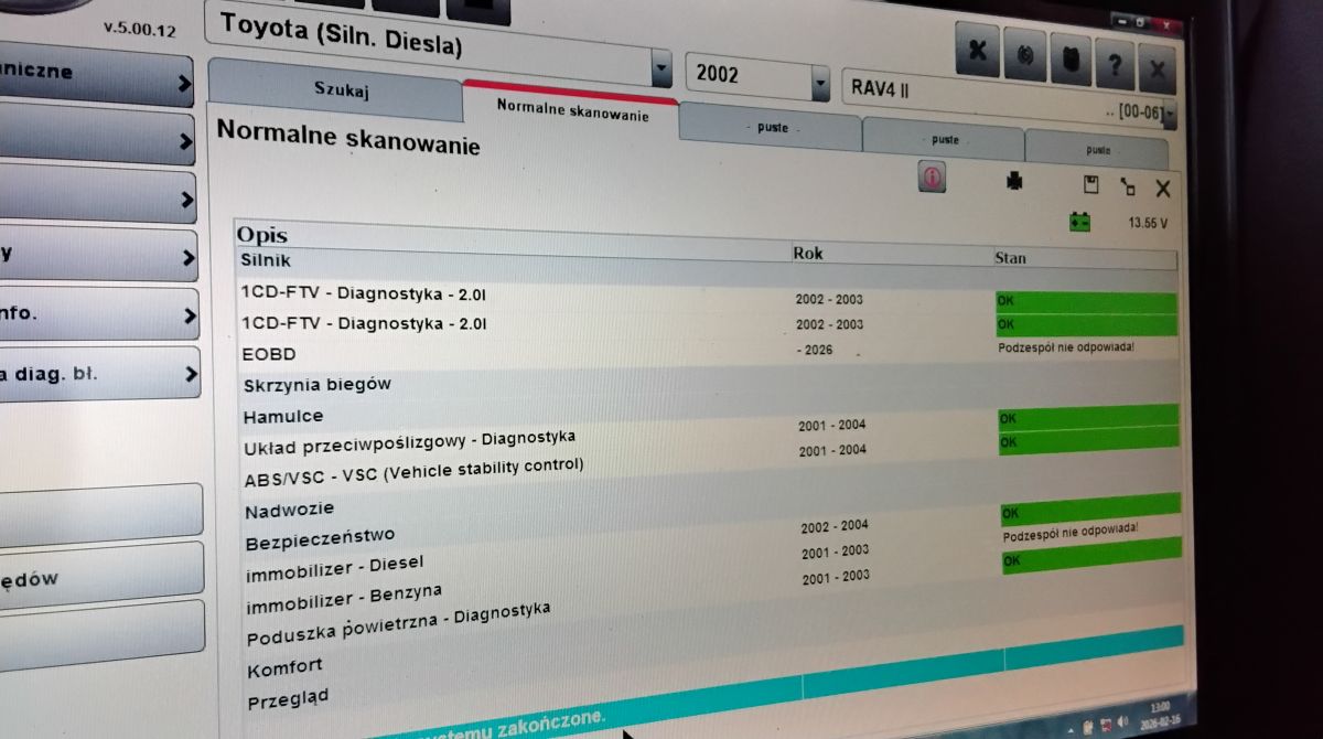

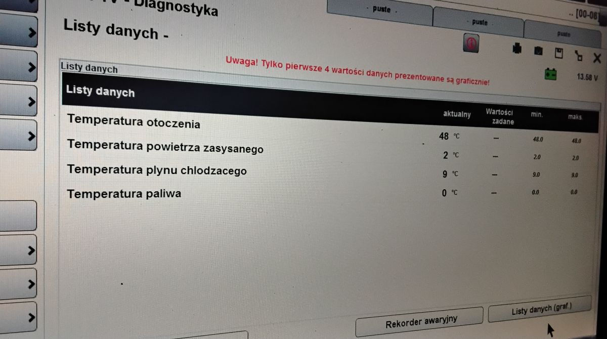

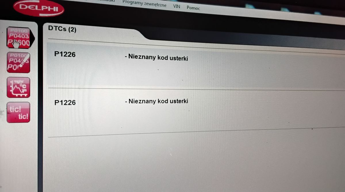

    Odpalił z ledwością, ale zaraz check się pokazał i samochód zgasl temp nadal +45.
    No i są błędy.
    Ekran programu Delphi z listą DTC: dwa wpisy P1226, opis „Nieznany kod usterki”.
    Miałem ostatnio tak samo, to pomogła wymiana filtra paliwa. Nadmiar wody w filtrze może blokować rozruch?
    Zaraz sprawdzę innym programem.
    Poddaje się dziś, bo za zimno na takie zabawy.
    Ekran programu diagnostycznego auta z listą danych temperatur: otoczenie 48°C, zasysane 2°C, płyn 9°C.
    Ekran programu diagnostycznego Toyota 1CD-FTV z odczytem „Temperatura otoczenia” 48°C
    Ekran laptopa z programem diagnostycznym Toyota Diesel 2002 RAV4 II i listą modułów oraz statusami OK.

  • #15 21840396
    Karaczan
    Posty: 6697
    Pomógł: 866
    Ocena: 1108
    p1226 - wyciek w układzie paliwowym, inny opis, to problem z przepustnicą/klapą gaszącą.
