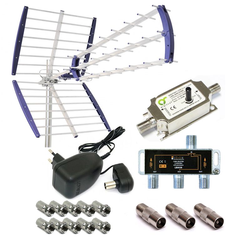

    Witam, zaznaczam, że jestem kompletnym laikiem, zrezygnowałem z NC+ i kupiłem zestaw dvb-t, nie będę tu robił reklamy. Ale jest to coś takiego
    Jak podłączyć antenę i wzmacniacz do zestawu DVB-T?
    I teraz, antena ma złącze takie samo jak ten wzmacniacz na wejściu i wyjściu. O ile wepnę przewód antenowy do gniazda "ant" o tyle nie mam pojęcia jak połączyć dwa gniazda - ten z anteny i ze wzmacniacza. Kolejne pytanie: czy taki wzmacniacz powinno sie montować na zewnątrz, przy antenie?

    Ta antena ( o ile w zestawie jest zasilacz ) to ma już wbudowany wzmacniacz.
    i spokojnie pozwoli na dostarczenie sygnału do trzech TV.

    Antena
    wzmacniacz ( wzmacniacz w domu )
    rozgałęźnik ( tylko przez 2 wyjścia przepuszcza napięcie )
    wtyczka TV z zasilaczem.
    Tytuł aukcji "Antena DVB-T AX1000 150km 46,5dB ZESTAW NA 3 TV !", tak ?
    Antena musi być skierowana w kierunku nadajnika. ( tak ja siatka )

    Dasej, ja schemat znam :) TYlko pytam CZYM to połączyć. Wiem, że może lamerskie pytania zadaje, sorry, ale czy dobrze rozumiem, że przewód od anteny prowadzę do TV, wpinam z jednej strony do wzmacniacza i z drugiej strony wyprowadzam tez przewód antenowy, wpinam go do zasilacza i dopiero do wejścia w TV?

    Sygnał do tv idzie po kablu od anteny a w drugą stronę po tym samym kablu idzie zasilanie do wzmacniacz w antenie. Z opisu na allegro wynika że ten dodatkowy ( drugi ) przepuszcza przez siebie zasilanie doi anteny.

    @armbi W tym przpadku jest inaczej potrzebne jest inne złącze na kabel lub złączka F&F

    Dom, czy mieszkanie.
    Opisz co chcesz uzyskać i ile ma TV.
    Jeżeli masz 3 TV to z pierwszego foto masz wszystko co trzeba, poza kablem.
