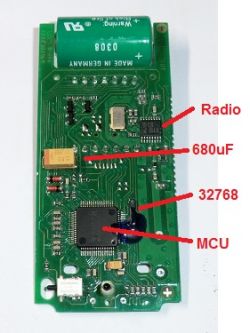

    Kiedyś widziałem taki kondensator w urządzeniu które działało na podobnej baterii ( pojemnośćiowo ) produkowane
    na masową skalę i miało ponad 10 lat. Stale nurtowało mnie jak osiągnęli taki wynik, aż to zrobiłem.
    Podzielniki ciepła, wiszą na grzejnikach po 10 lat.
    Poniżej podzielnik Simensa.
    Termometr bezprzewodowy na Attiny1614 z RFM69 o poborze prądu 900nA
    Na tym foto niema wyświetlacza.
    Polska nakładka na wodomierze ( temat na Elekrodzie ) Link
    Kondensator o takiej pojemności jest potrzebny w chwili rozpoczęcie transmisji, szybciej oddają energię niż sama bateria.
    Jak będzie w czasie to pokaże samo życie. Oczywiście dokumentacje producenta nie podaje parametrów samo-rozładowania baterii. Może ktoś wie jak to wyliczyć?
    LS 14250_3...2-0909.pdf (429.98 kB)Musisz być zalogowany, aby pobrać ten załącznik.

    Bateria litowa 14250 jaką wybrałeś przeznaczona jest do rozładowania małymi prądami. Jej żywotność w takich warunkach jest bardzo długa. Impulsy o dużym prądzie znacząco ją skracają. Producenci zalecają robienie po każdym takim impulsie długiej przerwy >1 min. Jest też seria seria wysokoprądowa tych ogniw o nieco mniejszej pojemności.
  • #20 18133553
