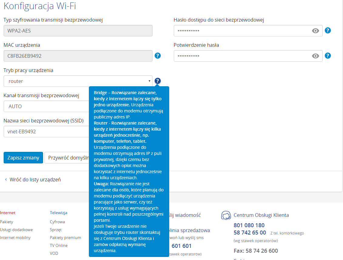

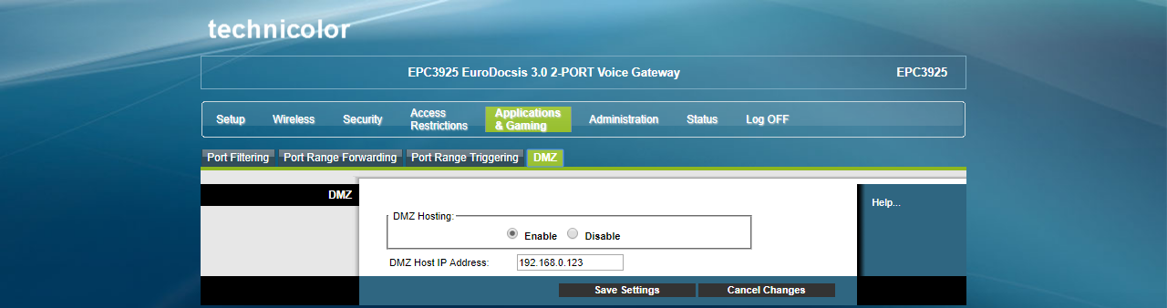

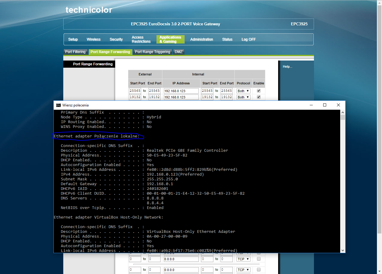

    Jestem posiadaczem routera Cisco EPC3925 i chciałem zrobić serwer do gry minecraft na porcie 25565.
    Po skonfigurowaniu routera i przekierowaniu tego portu 25565 moi znajomi nadal go nie widzą (nie mogą go pingować). Patrzyłem w necie czy można coś z tym zrobić ale bez skutecznie, ciągle jest niepowodzenie przekierowania tego portu. Dodatkowo dodałem moje ip (wewnętrzne) do DMZ i wyłączyłem zaporę w systemie jak i w routerze. Niestety to także nic nie dało. Wydaje mi się, że coś źle robię lub może problem leży po stronie konfiguracji tych portów.
    Chciałbym prosić o waszą pomoc, bo na dzień dzisiejszy to ja już się poddałem i wyczerpałem wszystkie moje pomysły dlaczego to nie działa.
    Mam nadzieje, że mi pomożecie i przy okazji załączam wszystkie dane które prawdopodobnie będą potrzebne przy rozwiązaniu mojego problemu.
    Router: Cisco EPC3925
    Dostawca internetu: Vectra
    Posiadam jeszcze drugi router (własny) NetGear WGR614 na wszelki wypadek jak by był potrzebny. Aktualnie go nie używam.
    Dane logowania do strony konfiguracyjnej posiadam i w każdej chwili mogę się tam zalogować. Piszę to, bo niektórzy muszą dzwonić do dostawcy w celu ustawienia czegoś.
    Jeszcze dodam, że używam dodatkowo strony portchecker.co w celu sprawdzenia portu i po wpisaniu tam 25565 piszę, że jest closed

    Chodzi Ci o tryb pracy routera? (Bridge lub router)
    Aktualnie mam router ale jak bym chciał ustawić na Bridge to dla mnie byłoby wielkim utrudnieniem, bo wtedy max. 2 urządzenia mogły by korzystać z internetu.

    No szczerze to nie mam pojęcia o co chodzi i tylko skojarzyłem to z trybem pracy routera.
    Bo kiedy ustawie tryb na Bridge to wtedy otrzymuje publiczny adres ip, a kiedy jest ustawiony tryb na Router to wtedy otrzymuje adres prywatny.

    Czy adres 95.160.157.... widnieje na WAN-ie twojego router? Bo pod takim adresem widać cię w sieci internet.

    Co pokazuje zakładka Status->Gateway oraz Internet IP Address:? Mowa oczywiście o Cisco EPC3925 a nie komputerze jak podałeś wyżej.
  • #9 17096089
    DarkVegance
    Poziom 7  
    Posty: 10
    No to mam coś takiego:
    Internet IP Address: 100.69.***.***
    Default Gateway: 100.69.0.1
    #10 17096092
    jimasek
    Posty: 35287
    Pomógł: 3783
    Ocena: 2680
    No to nie masz publicznego IP od dostawy. Twoje przekierowania czy nawet DMZ na nic się zdają.
