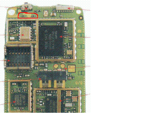

    Mam problem z tym telefonem tzn brakuje wlacznika i dwoch elementow zaznaczonych na obrazku (chyba rezystorow). Z kupieniem wlacznika nie powinno byc problemow, ale nie wiem czym zastapic brakujace elementy. Moze ktos posiada schemat i moze mi pomoc . Z gory dziekuje ps. po wlaczeniu (zwarciu stykow) telefonu zapala sie wyswietlacz tylko nic na nim nie widac, to pewnie przez to ze nie ma tych elementow.

    no i właśnie oba mają po 330ohm i R308 podaje SCLK a R309 - SDA na LCD.Nic dziwnego że tak jest.Rezystory mogą mieć od 200 do 350 ohm .

    Kolejny problem - udalo mi sie wlutowac jeden rezystor, natomiast problem jest z tym drugim(ten z lewej) Nie moge tego przylutowac poniewaz sciezki sa "wyrwane", po prostu nie ma do czego przylutowac. Mam schemat wiem miedzy jakimi "pinami" ma byc ten rezystor ale nie wiem jak to odnalesc. Moze ktos wie jak to zrobic?
    Wg schematu R308 jest miedzy J305 i "SCLK"
    R309 jest miedzy J304 i "SDA"
    Jak odnalezc te elementy na plytce??
    Prosze o pomoc

    Znalazlem zdjecie/schemat tego polaczenia ale nie wiem jak to bezpiecznie polaczyc. Mysle o kabelku ktorego jeden koniec pojdzie na styk zlacza lcd, a drugi na odpowiedni styk J304 na kabelku oczywiscie bedzie rezystor. Czy bedzie to w maire bezpieczne? Moze ktos ma inne rozwiazanie Bardzo prosze o pomoc

    naniosłem a właściwie dodałem poprawkę dla Twojego problemu.Jak masz wyrwane pady i nie możesz wlutować w stare miejsca R308 lub R309 to przylutuj je bezpośrednio do J307 i J305 a do przeciwnych końcówek dolutuj cienkie kabelki i do gniazda LCD jak zaznaczyłem na rys.Oczywiście jeśli problem dodtyczy jednego R to wlutuj tylko ten jeden.
    Wartości tych R nie są krytyczne i spokojnie mogą się zawierać 200-350ohm
    pozdrawiam...ftb
