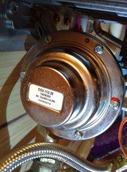

    No Pany za szybko się cieszyłem. Po czyszczeniu działał z 3 dni. Potem coraz gorsze odpalanie. A teraz praktycznie wcale... z 2 tyg. Temu był pierwszy serwisant i od razu stwierdził z elektrody siadły. zamówił po kilku dniach przyszły. ale z inną wtyczką. Spławiłem go, bo zaczął działać. I widać było że się mota.... ok tygodnia temu był drugi. wstawił używane elektrody działały jak nowe do wieczora. a teraz juz nic. Dzwonie dzisiaj do niego mowi ze nie ma czesci do opali (bardzo wpozo gostek) ale nie wyczaruje... Mogły siąść: elektrody...serwozawor.. lub elektronika. czytałem temat z serwozaworem (ze slizgającym sie kółkiem). tylko ze moj jest inny w kształcie talerza.

    Witam. łopatologiczy test. termy vaillant atmomag mają duże kłopoty z serwo gazowym a to podobny temat. Podczas odkręczenia wody pukaj rączką ze śrubokręta w ten talerz. czyli w serwomotor. Jeśli po odpaleniu się palnika i dalszym około 10 sekundowym pukaniu terma będzie grzała wodę to masz na bank pewność że serwo jest do wymiany.
  • #6 17228064
    tobiasz27
    Posty: 46
    Ocena: 16
    W0jtek92 pukam rączką śrubokręta normalnie i tez mocno. ale nie widac rożnicy

    Musiałbyś mieć wyjątkowego pecha by ci padł ten serwomotor. W Opali C11E i w MAG`ach 11-0/0 potrafi paść co kilka lat serwo ale to jest zupełnie inna konstrukcja. Ty masz Opalię C11E-A a w nich serwa nie padają. Sprawdź czy nie masz przebicia między przewodami elektrod a tym metalowym kołkiem wkręconym w zespół gazowy i wymień baterię na nową. Iskra jest szybka jak z karabinu czy powolna? Osobiście stawiam na przebicie na elektrodach/słabą baterię. Zdziwię się jeśli to będzie serwomotor.

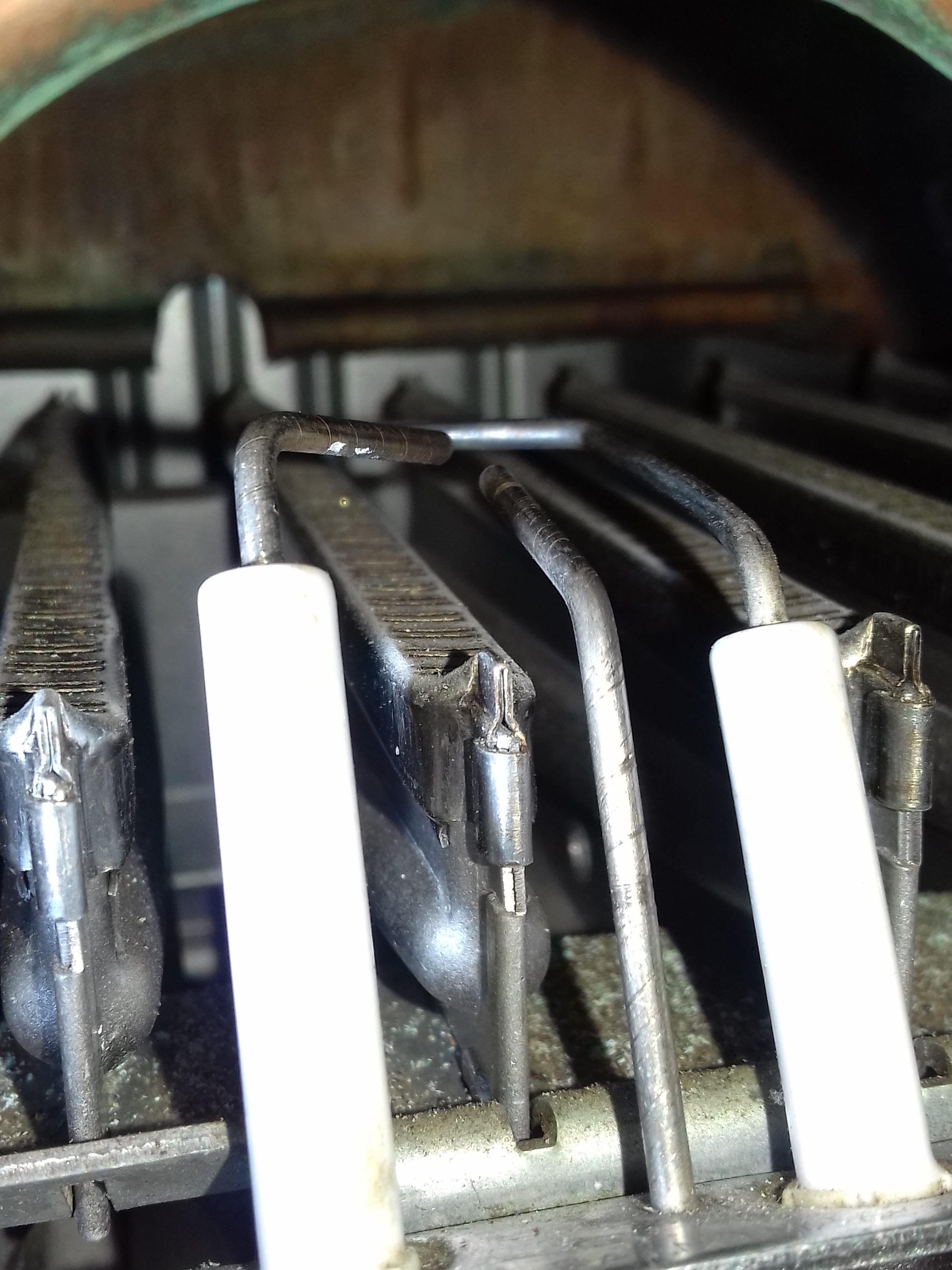

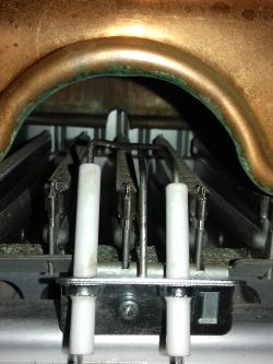

    Zauważysz że podczas podawania iskry dochodzi do jakiegoś przeskoku na metalowy element termy. Powiedz jeszcze jedną rzecz. Czy po odpaleniu się palnika dochodzi do gwałtownego buchnięcia które wtedy następuje? Zrób zdjęcie elektrody oraz palnika bo być może jest ona źle ustawiona w stosunku do strumienia podawanego przez palnik gazu i to też może być problem. Poza tym po zdjęciu można określić czy elektroda jest oryginalna. Nie serwisuje duvala ale mam identyczny model u siebie w kuchni więc mam porównanie.

    Przeskoku iskry nie ma. to chyba przebicia nie ma. Po odpaleniu się palnika nie dochodzi do gwałtownego buchnięcia. sprawdzałem nawet na bardziej odkreconym gazie.

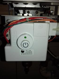

    Jak dla mnie to ewidentnie automat padł.
    Był sprawdzany?
    Gdyby był to serwomotor to nie odpaliłby wcale.
    Widać na filmie, że odpala idealnie ale nie widzi płomienia i gaśnie (ciągle skacząca iskra)
    Albo jest przebicie z iskrownika na jonizację albo detekcja płomienia padła.
    Tak czy tak przyczyna w automacie?
    Przy zmianie elektrod mogło się coś zruszyć we wtyczce i przez chwilę działał.
    Spróbuj poruszać tą wtyczką od elektrod.
  • #16 17236640
    tobiasz27
    Posty: 46
    Ocena: 16
    Ruszam wtyczka i nic nie daje. Zapala się na ok 5 sekund i gaśnie,

    Tak. Biała skrzyneczka z włącznikiem.
    Objawy wskazują na jej uszkodzenie.
  • #18 17237088
    W0jtek92
    Posty: 3852
    Pomógł: 469
    Ocena: 1252
    Elektrody oryginalne. Kolega piracik może mieć racje. Na elektronikę nic się nie poradzi gdy jest uszkodzona, jedynie pozostaje wymiana.

    Automat dzis przyszedł. po wymianie opalia pali jak nowa! Dziękuje ślicznie Panowie!
    Zrobiłem tylko jedną gafę. Jak przykręcałem obudowę nie zwróciłem uwagi na przewody elektrod i wyniku użycia siły zdarłem lekko izolacje (jest dość miekka silikonowa). zrobiło sie przebicie. zaizolowałem przewod i smiga.
    teraz pytanie wymieniać elektrode? dodam ze zaizolowane nie skocze iskra. ale boje sie ze znowu elektronika siadzie...
