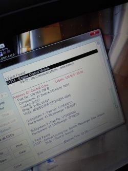

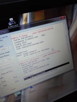

    Witam! Zakupiłem Seata Leona 1m z 2000r w dieslu.Auto wiadomo,tanio kupione więc jest sporo drobnostek do zrobienia a jedna z nich to (raczej moim skromnym zdaniem) jest moduł komfortu.Sprawa wygląda tak,że o zamykaniu z pilota moge zapomnieć.Wkładki w zamku raczej również są uszkodzone ponieważ zamykanie manualne nie działa,działa tylko otwieranie.Auto zamykam tak,że wchodzę z tyłu i klikam zamykanie od środka,później odłączam akumulator i zostawiam z samochód z otwartą maską (czasami słychać,gdy zamkykam,tak jakby 2 razy się zamykał i wtedy otwierają się szyby).O centralce nie wiedziałem gdy zakupiłem samochód ponieważ gdy raz wychodząc z pracy i podchodząc do samochodu zauważyłem otwarte szyby(auto również samo się otworzyło).Podświetlenie kokpitu również świruje bo nie zawsze się załącza.Kod modułu to :
    1JK 959 799 S..Seat Leon 1m 2000r 1.9tdi 110 km Moduł komfortu,centralny zamek,elektryka szyb.Seat Leon 1m 2000r 1.9tdi 110 km Moduł komfortu,centralny zamek,elektryka szyb.Seat Leon 1m 2000r 1.9tdi 110 km Moduł komfortu,centralny zamek,elektryka szyb.Seat Leon 1m 2000r 1.9tdi 110 km Moduł komfortu,centralny zamek,elektryka szyb.Podpiąłem go u znajomego z kablem VAG i o to screeny z błędami.Jest na bank tu jakiś spec który wszystko to ogarnie.Ja niestety nie mam o tym kompletnie jakiegoś pojęcia także wpadłem tutaj prosząc o porady.Pozdrawiam serdecznie :)

    W drzwiach pasażera masz zwarcie do masy /
    Zaciekawił mnie ten temat ponieważ u mnie dziej się to samo . Podejrzewa że umie padł silniczek centralki , i robi się zwarcie nie mogłem otworzyć zamka bo się zaryglował z powodu zwarcia:
    - trzeba rozbierać drzwi usunąć zwarcia, poprawić styki elektryczne w złaczach
    - wymienić silniczki te które trzeba
    - osuszyć odkurzyć , zabezpieczyć przed wilgocią poniewż jes to czest przyczyna,
    Sam u siebie też to już robiłem raz i znowu jest taka potrzeba niestety to jest mankament tej marki raz moduł raz elektryka. W sumie jak coś ma 10 l to niema co się dziwić u mnie to samo tylko bez szyb wiec bierzmy się za rozbieranie i multimetr. Po wszystkich zabiegach wchodzi w moduł komfortu jeśli jest sprawny kasujemy błędy i sprawdzamy czy pojawia się jakiekolwiek wskazanie.
