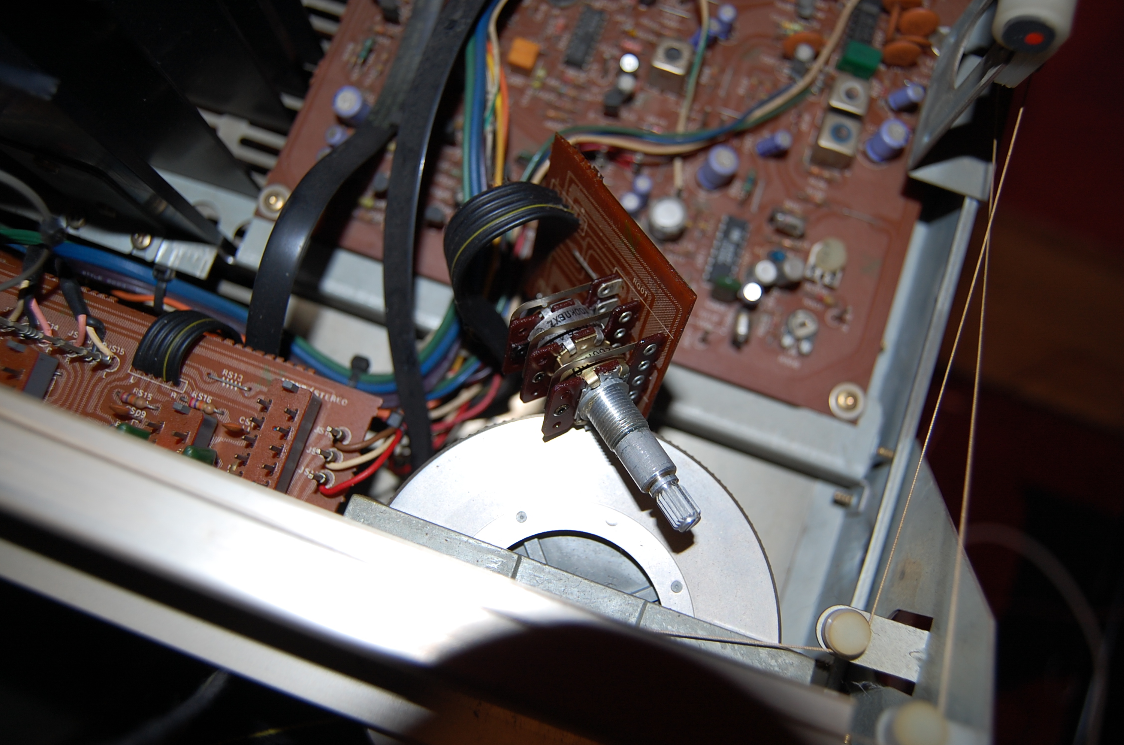

    A jeszcze taka jedna rzecz. Szwankuje mi trochę potencjometr od głośności mimo czyszczenia, po prostu zużyty. W zasadzie w jednym są zintegrowane zarówno od głośności i od balansu. Na osobnych ośkach. Są gdzieś jeszcze takie dostępne?

    a masz jakis symbol albo fotke tego potencjometru?

    Witam .dzis odpisali z serwisu Marantz w Niemczech ze niestety nie ma mozliwosci zdobycia tego potencjometru a z polskiego dalej milcza .nie robiles przypadkiem zdjec tego potencjometru albo tego zespolu ?

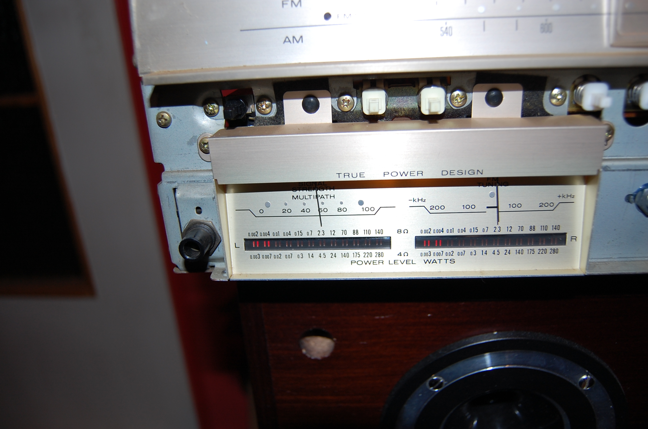

    Witam, przepraszam za ciszę, nie byłem ostatnio kilka dni na mieszkaniu i nawet nie miałem jak napisać. Teraz jestem na miejscu i będę na bieżąco. W potencjometrze zintegrowana jest regulacja i siły głosu i balans. Zdjęcia przesyłam w załączniku. Na zewnętrznej ośce jest balans a na wewnętrznej potencjometr siły głosu. Pomyślałem nawet żeby może wstawić jakiś inny o innych opornościach i zastosować jakiś dzielnik na rezystorach. Ale najpierw to fajnie było by znaleźć podobny. Może być większy rozmiarowo. W międzyczasie szukam na ebayu, bo na allegro nie widziałem. Zdjęcia w załączniku. Potencjometr to 2x100kohmB w sekcji siły głosu i 200kohm w balansie.
    Dziś troszkę posłuchałem amplituner, i są niestety z nim inne problemy które wychodzą w czasie. Po pierwsze transformator bardzo się grzeje. Oceniam że ma z 60 stopni jak dotknę ręką. Przełączyłem uzwojenia pierwotne z 220V na 240V, bo ma uniwersalny transformator, to zobaczę czy jest różnica jak ostygnie. Po drugie szwankuje tuner. Co prawda działał ostatnio normalnie. Dziś jak załączę gałką na tuner FM to raz działa, a raz nie. Myślę że nie jest to wina selektora wejść ponieważ odkąd zaczął przerywać tuner, to wskazówka siły sygnału zatrzymała się w jednej pozycji, po środku. Też zrobiłem zdjęcie. Oczywiście jak wyłączę tuner to wskazówka wraca na zero, ale jak włączę to od razu idzie na środek i tam zostaje. Co do tunerów to chyba mam najmniejsze doświadczenie i zupełnie nie wiem jak się za to zabrać. Jeszcze raz dzięki za pomoc i sory że mnie kilka dni nie było

    Więc najpierw sprawdź i wyczyść selektor i wszelkie inne połączenia sygnału. Z tego co widzę najprawdopodobniej jest tak, że potencjometr wzmocnienia ma dwie sekcje , wtedy można zastąpić sam potencjometr głośności nowym 2x100kB a zamiast trzeciej sekcji balansu wstaw dzielnik rezystorowy gdzie środek będzie połączony z suwakiem (byłym suwakiem) potencjometru. Ponieważ jak piszesz sekcja balansu miała 200k musisz zastosować dwa rezystory po 100k. Regulacji balansu nie będzie (to jasne), ale znacznie łatwiej jest dostać podwójny potencjometr wzmocnienia niż dwuosiowy zespolony.
