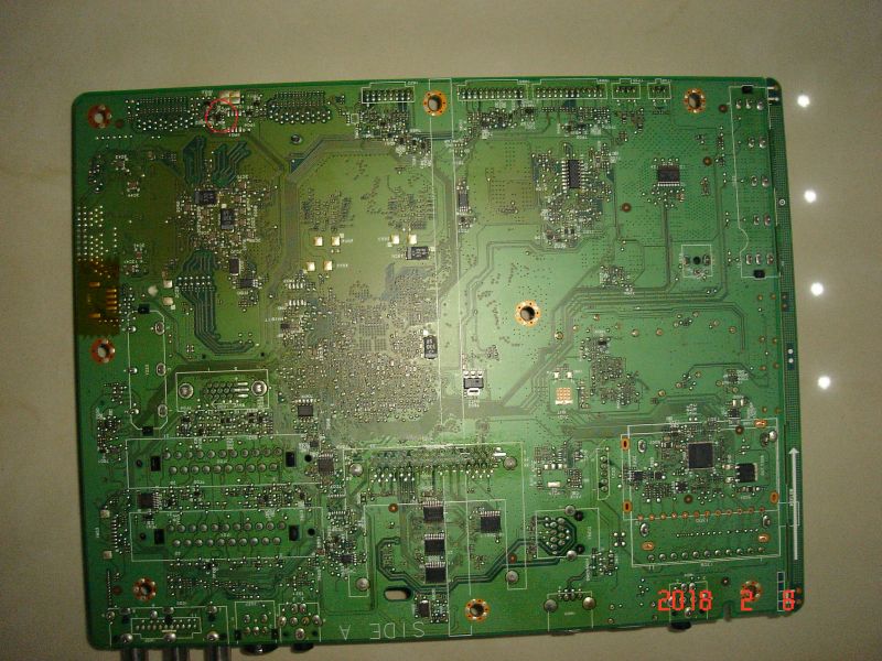

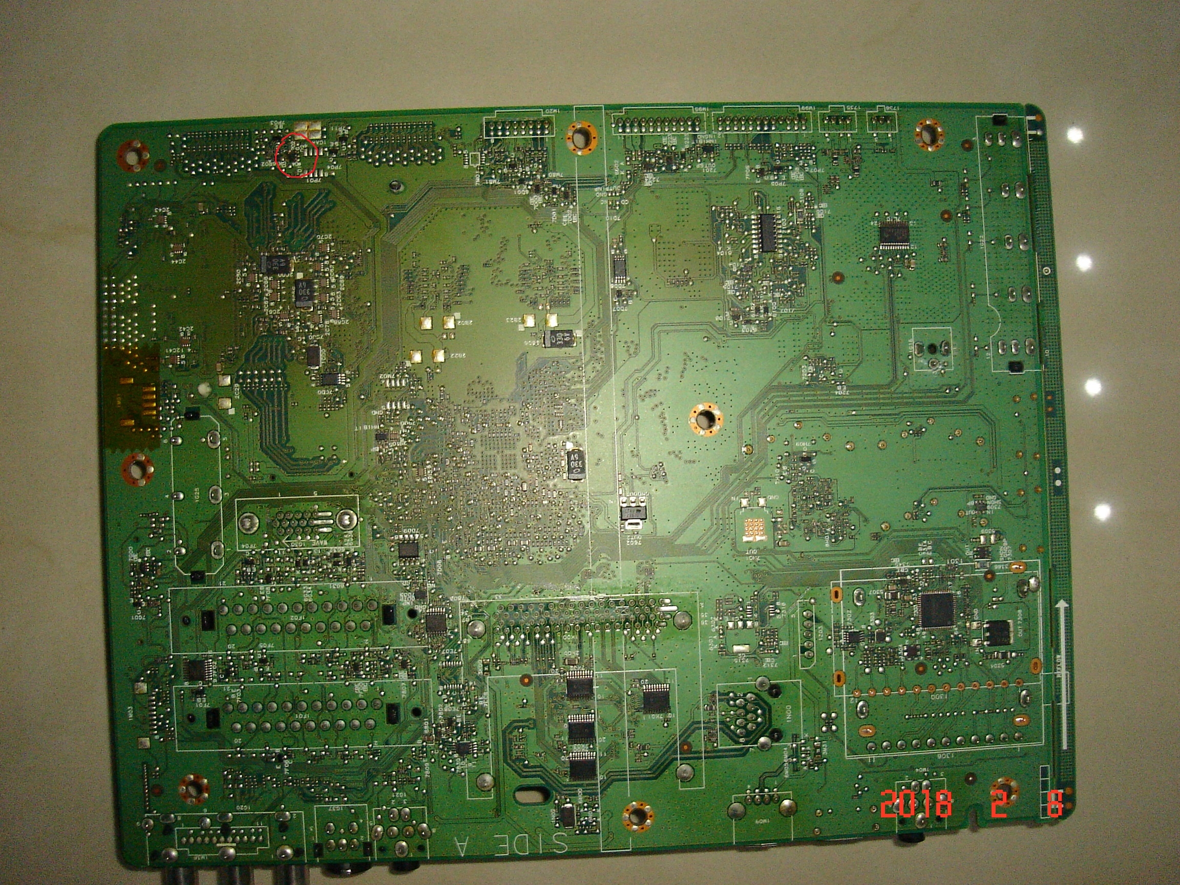

    Element w obudowie SOT23-6 znajduje się przy wyjściu tasiemki do matrycy. Markowany jest: B1P.. i dalej nie widać bo jest wypalony. Wygląda na
    jakiś tranzystor bo układ jego nóg połączony jest w ten sposób, że piny 1,2,4,6 połączone są z GND. Obok pinu 3 jest sitodruk markowany jako G.
    Może sugeruje że to bramka tego tranzystora. Proszę o informacje jeśli Państwo maja /naprawiają taką płytę główna co tam jest na elemencie dalej napisane. Ja już go spróbuję odnaleźć.
    Na zamieszczonych zdjęciach płyta główna strona TOP i szukany element w czerwonym kole.
    37PFL8404H/12 Philips nr płyty 31392885208 identyfikacja uszkodzonego elementu.

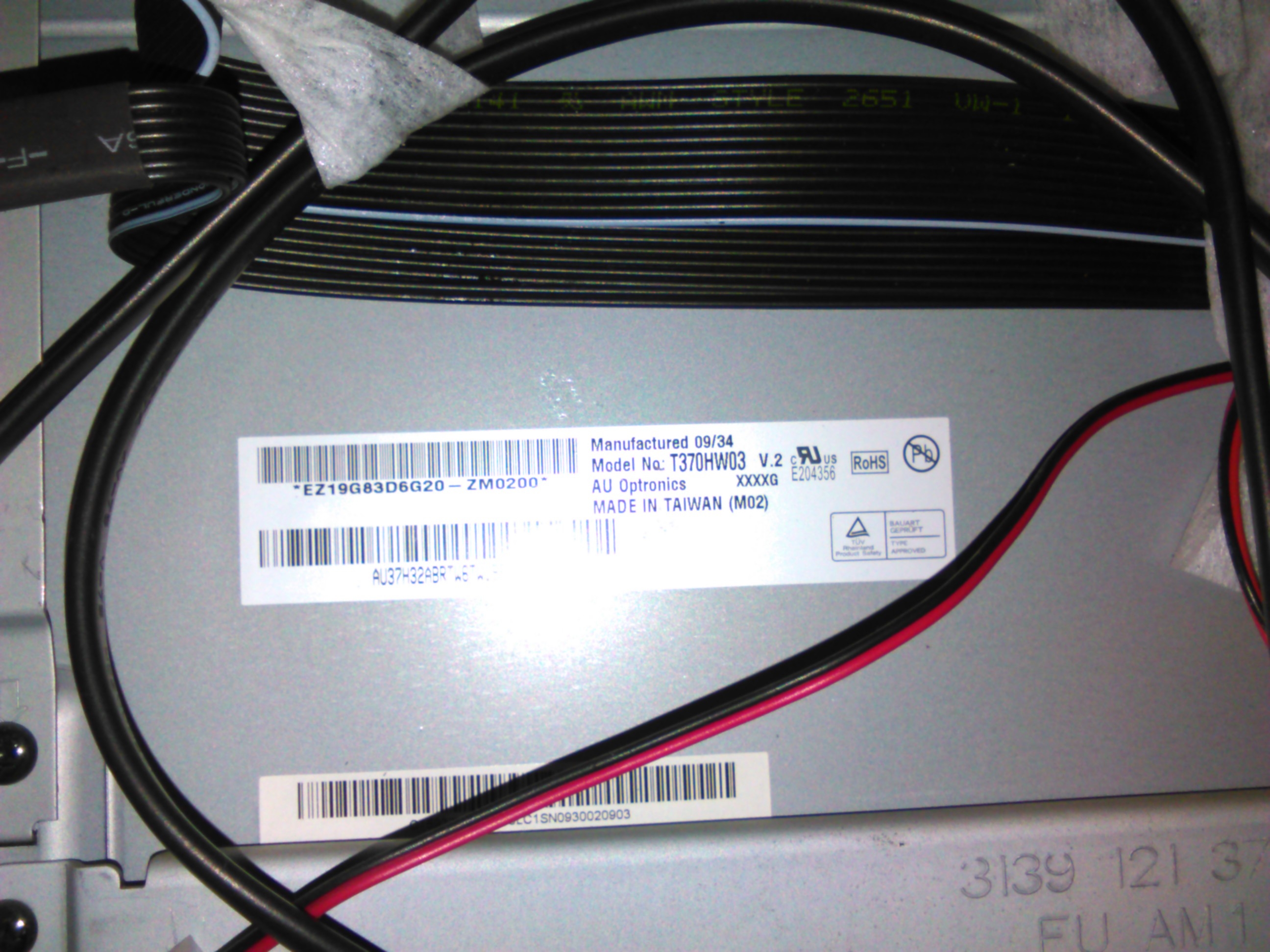

    T370HW03 V.2
    Dodałem jeszcze raz większe zdjęcie płyty BOTTOM. Może będzie lepiej widoczny ten element.

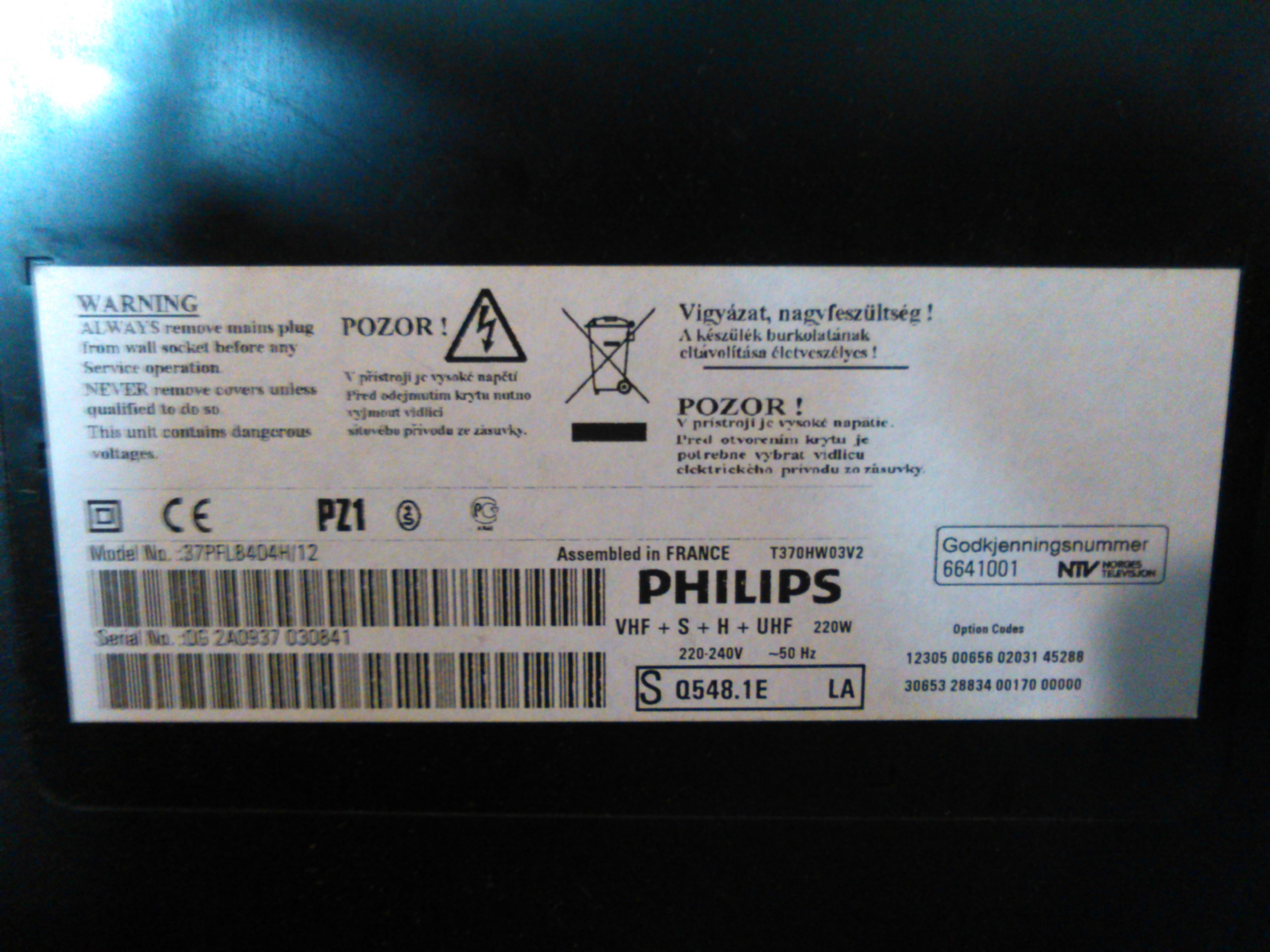

    Zabierasz się za naprawę TV nie potrafiąc nawet podać jego modelu...
    Secundo, ten komponent ma oznaczenie schematowe którego również nie podałeś!
    http://www.vishay.com/docs/72028/72028.pdf
  • #5 17108970
    marcelta
    Posty: 7
    Słuchaj SERVICE_AV prawda jest taka że nie naprawiam telewizorów, mógłbym je co najwyżej zaprojektować, ale są ciekawsze rzeczy do projektowania. Masz zdjęcie czarno na białym symbolu TV. Jeśli nie chcesz pomóc to chociaż się nie przechwalaj. Poza tym ta płyta ( bardzo podobne do siebie płyty a szczególnie wy. na matryce mają takie same rozwiązania ) występowała nie tylko w tym modelu - przynajmniej z tego co przeszukując internet (nie dość wnikliwie) znalazłem, stąd podałem jej numer a nie model PHILIPS LCD. Naprawa to tylko jednostkowa sprawa - czyjś sentyment. Uda się lub nie. Jeśli nie ustalę elementu to będę próbował z tranzystorem typu N. Z analizy obwodu tak wynika. Być może jeszcze coś innego jest uszkodzone. W każdym razie ten element jest wypalony.

    Masz tam chassis Q548.1E , to Ci pomoże znaleźć diagram co da nowe możliwości ...

    Wszystko działa. Jeszcze raz dziękuję SERVICE-AV za rozwiązanie. Zamykam temat.
  • #9 17119440
    marcelta
    Posty: 7
    Wymieniono uszkodzony element na odpowiednik z podanego przez SERVICE-AV linka. Okazało się, że tylko on był uszkodzony.
