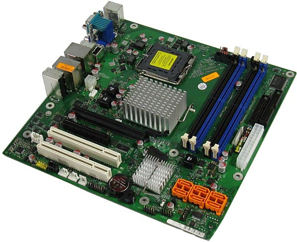

    mam problem i mam nadzieję, że pomożecie mi go rozwiązać :) Zdecydowałem się zbudować peceta z części kupowanych osobno. Na komputerze będę robił grafikę, pojawią się też gry - docelowo chciałem 8GB ramu, dobrą kartę graficzną 2GB, dysk SSD. Planowałem zmieścić się w 1000zł.

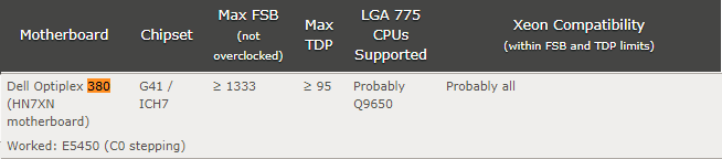

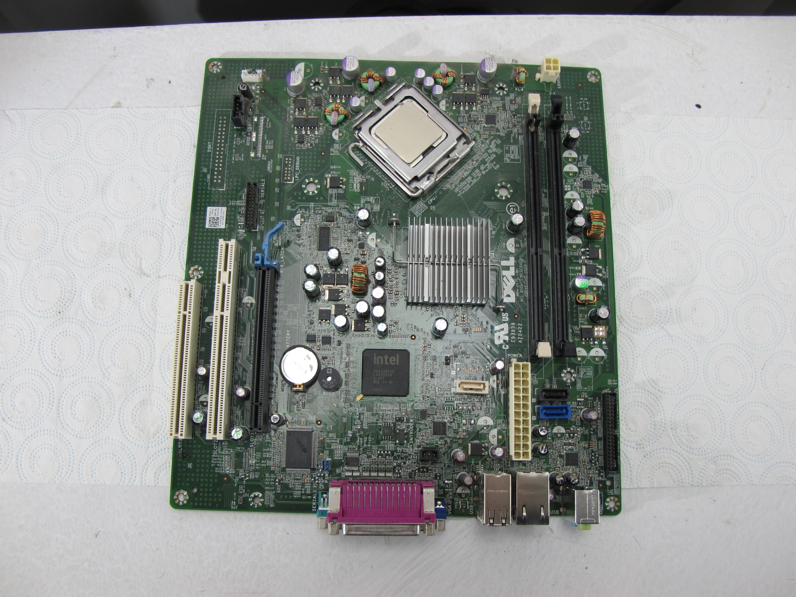

    Rozpocząłem od procesora Intel Xeon modowanego na socket 775, a pod niego zamówiłem płytę główną - Dell Optiplex 380, którą kupiłem za 50zł. Na stronie [delidded.com/lga-771-to-775-adapter] jest napisane, że sprzęty powinny się lubić.
    Zestaw komputerowy - Płyta główna Dell Optiplex 380 vs. Fujitsu D2831-S11
    Zdjęcie płyty poniżej.
    Po otrzymaniu przesyłki okazało się, że.. wysłali mi inną - Fujitsu D2831-S11. Niestety nie ma jej na wspomnianej stronie - nie wiem, czy będzie pasować do mojego procesora. Napisałem do sprzedawcy, że musimy zrobić podmiankę i chcę tą płytę, którą zamówiłem. JEDNAK.. sprawdziłem parametry tej, którą dostałem.. i okazało się, że nie jest taka zła. Na allegro chodzą takie za ponad 800zł!
    Zestaw komputerowy - Płyta główna Dell Optiplex 380 vs. Fujitsu D2831-S11 Choć na jednych aukcjach jest wspomniane, że max RAM płyty Fujitsu to 4GB, producent pisze że jest to 16GB..
    Póki co nie mogę sprawdzić kompatybilności całości, bo nie mam jeszcze wszystkich elementów - brakuje mi karty graficznej, zasilacza i kart RAM. Ta wcześniej zamówiona miała standard DDR3, ta którą dostałem - DDR2,
    Co radzicie? Odsyłać płytę, czy zostawić ją? Czy nie jest przypadkiem lepsza od tej, którą zamówiłem? Nie złożę zestawu i nie sprawdzę czy wszystko działa jeśli nie będę wiedzieć, jakiego typu karty RAM kupić..

    nie wiem dlaczego wybrałeś xeon na 775 , takie komplikacje nie wróża nic dobrego. Nie decydował bym się na to. Tym bardziej nie szedł bym w DDR2. Do 1000 zł spokojnie złożysz wydajny zestaw na 1155 . Jakiego chcesz Xeona? sprawdzałeś jego wydajność na www.cpubenchmark.net/ i na cpu.userbenchmark.com ?
    Nie wybrał bym też płyt dedykowanych pod danego producenta typu HP Dell, t jest całkiem inny sprzęt niż od np Asrock Asus MS. Okrojony BIOS zmaknięty system, patentowe rozwiązania . Tym bardziej jak nie masz dużego doświadczenia nie idź w to .

    Mam Xeona x5450. 4x 3ghz. Kupiony za 120zl. Dlaczego ten? Przekonaly mnie filmy na yt, na których skladaja części uzyskujac fajne zestawy w niskich cenach.
    Sugerujesz oddanie i wymiane np na i5? Z producentów, których podales nie znalazłem pasujacych plyt sprzedawanych w dobrej cenie na allegro..

    ten xeon nie jest zbyt mocny , a kombinacji sporo. tu porównuj
    https://www.cpubenchmark.net/compare.php?cmp[]=793&cmp[]=1296&cmp[]=1472
    płytu szukaj obojętnie jakiej tylko 1155 i nie hp dell intel
    a tak wogole to zestaw na np i5 2400 gotowy za 600 zl znajdziesz , ale komplet własnie od hp lub dell lub ibm, polisingowe, włożysz sdd i więcej ramu i wystarczy.
    po co się pchać w xeony
