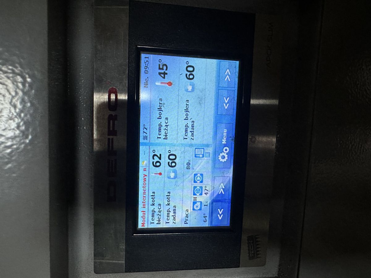

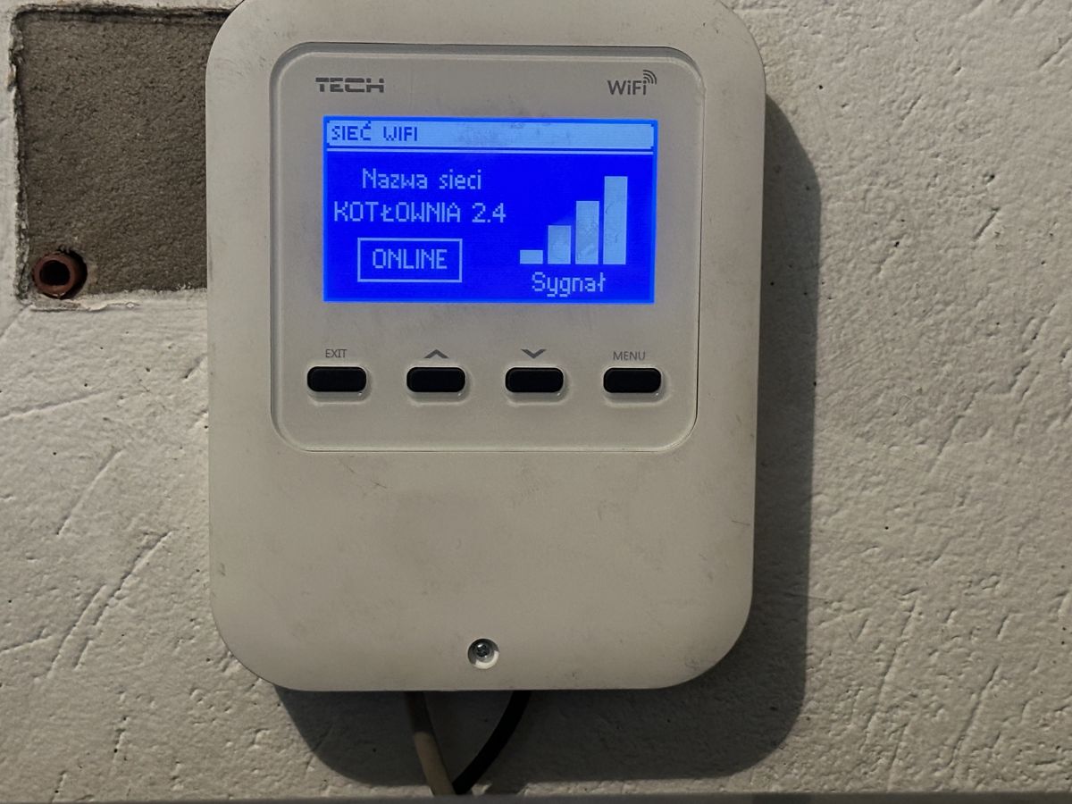

    Witam, mam teraz podobny problem z Modułem WiFi RS, przez moją nie świadomość przy zakupie modemu kupiłem Moduł Wfi bez loga DEFRO czy da się coś z tym zrobić żeby nie wywalić kasy na Moduł dedykowany do DEFRO Moduł WiFi na ścianie z ekranem wyświetlającym sieć KOTŁOWNIA 2.4. Ekran sterownika pieca DEFRO z wyświetlanymi parametrami temperatury.

Użytkownik napotkał problem z komunikacją między piecem Defro a pokojowym sterownikiem TECH ST-280, który wyświetlał komunikat o nieprawidłowym sterowniku. Serwis Defro zasugerował, że do pieca powinien być podłączony sterownik z logo Defro, mimo że oba sterowniki są produkowane przez firmę TECH. W odpowiedziach użytkownicy dzielili się doświadczeniami, sugerując, że zmiana oprogramowania na dedykowane dla Defro może rozwiązać problem. Niektórzy z powodzeniem podłączyli model ST-281 po wgraniu odpowiedniego oprogramowania (SPK LUX v.4.6.0). Inny użytkownik zgłosił podobny problem z modułem WiFi RS bez logo Defro, pytając o możliwe rozwiązania.
