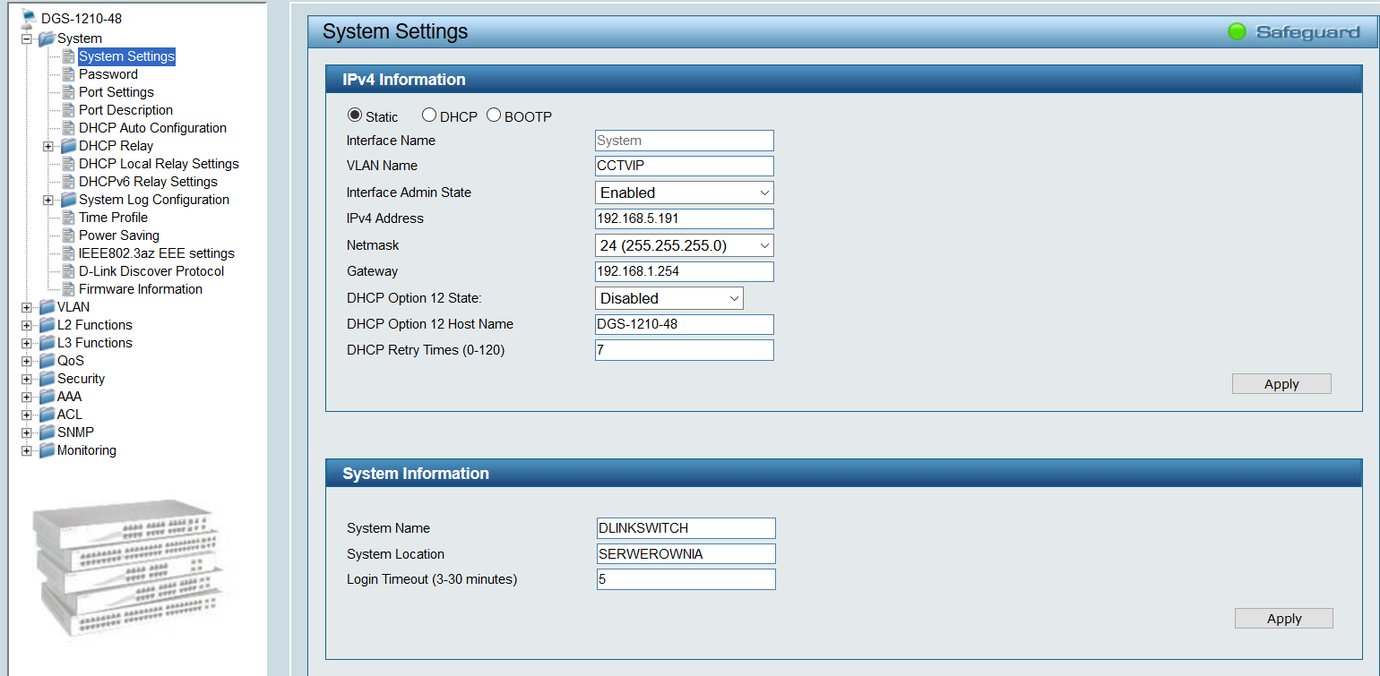

    Potrzebuję pilnej pomocy. Wytłumaczę "łopatologicznie" :)
    Jest router, z którego skrętką podany jest sygnał internetowy do portu 1 w switchu Dlink DGS-1210-48.
    Do portu 49 jest wpięty moduł SFP Gbic LC, połączony patchcordem z przełącznicą, dalej to idzie swiatłowodem do innego miejsca gdzie jest drugi switch zarzadzalny Zyxela. Ale do sedna.
    Zjadłem już wszystkie zęby na konfiguracji tego dlinka.
    Mają być 2 Vlany: Default i CCTVIP (gdzie CCTVIP obejmuje porty 49-52), oraz dwie adresacje (default 192.168.1.191; 255.255.255.0; 192.168.1.254 | CCTVIP ma mieć adresację 192.168.5.191).
    Pomóżcie, jak skonfigurować to ustrojstwo, aby switch normalnie przepuszczał obydwa Vlany do internetu, zachowując dwie różne adresacje na osobnych vlanach (monitoring działa na końcówce *.5.193 itd.).
    Pozdrawiam Rafał

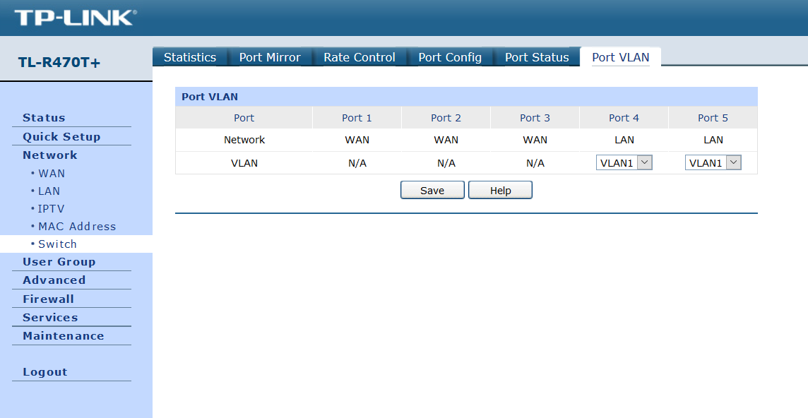

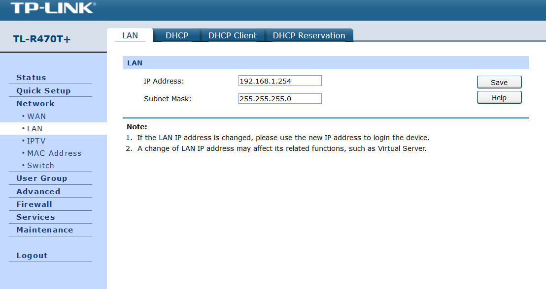

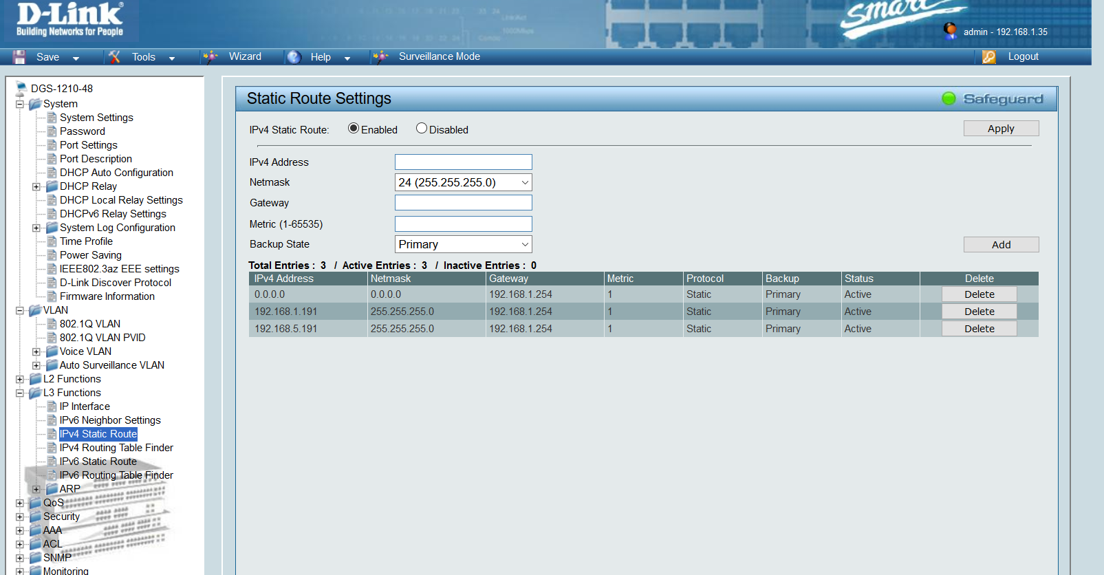

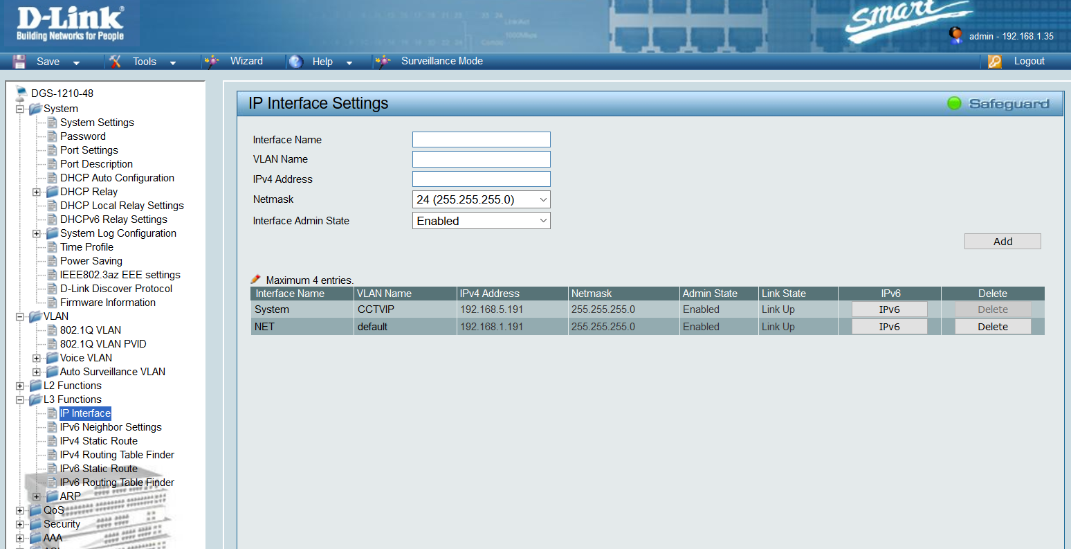

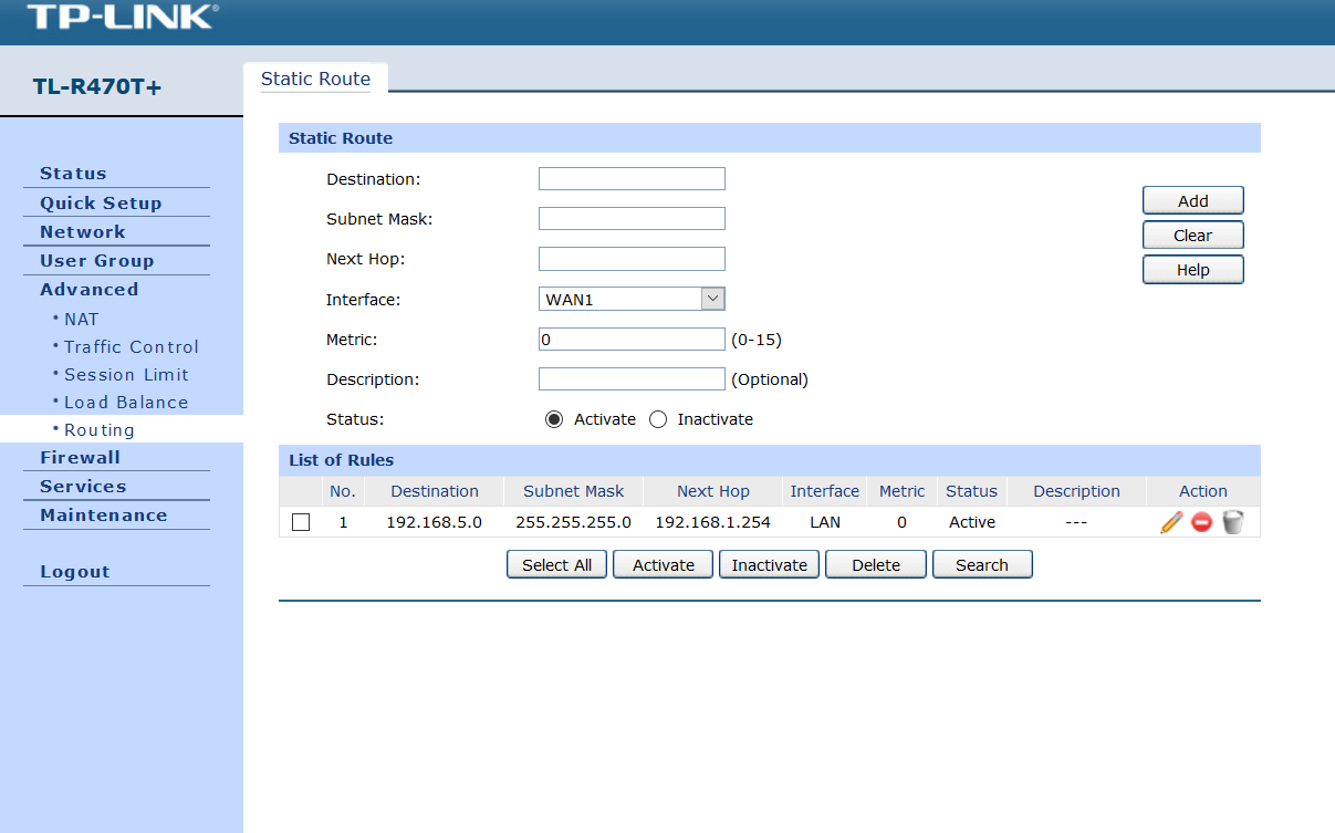

    Jest tak. Port 4 i 5 w routerze jest w tm samym Vlan 1, port 1, 2, 3 to WAN. Trunka na port 1 zalozyc nie moge, ani nie moge strunkowac portu 1 z 49 ,gdyz sa w roznych vlanach

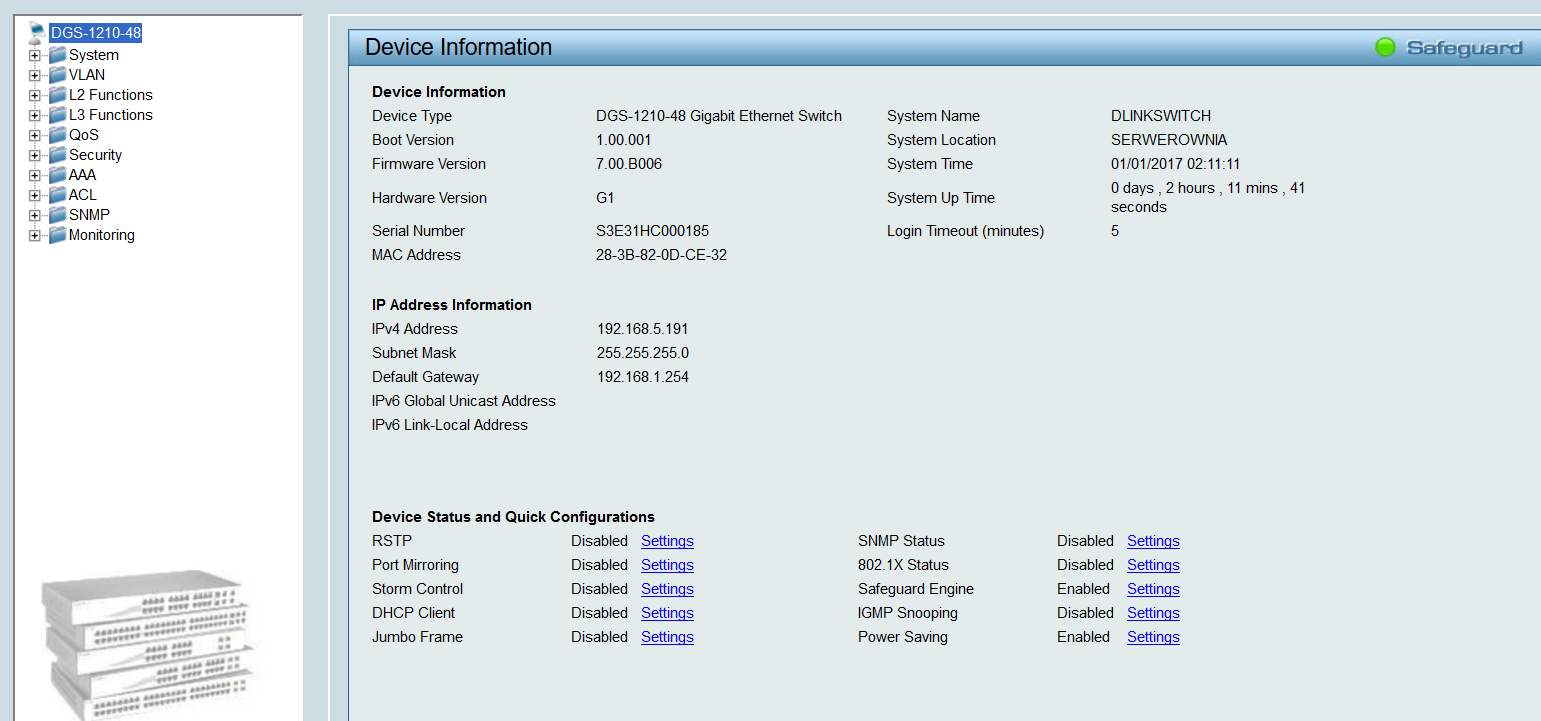

    generalnie jak podlacze sie kablem pod porty 02-48, ustawie w komputerze karte na dhcp, to ladnie laczy z internetem i nie ma problemu (adresacja *.1.191), ale na portach 49-52 gdzie adresacja ma miec *.5.191 chce zrobic dostep do internetu.

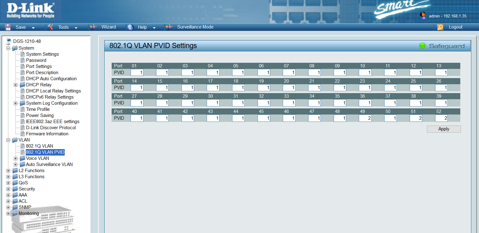

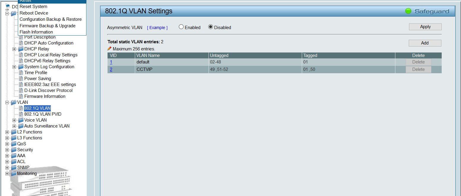

    ponizej ustawienia switcha i routera

    Czy router wspiera vlan-y ?
    Czy możesz ustawić wiele LAN-ów w routerze ?
    np, port 1 = lan1, port2 = lan2
    ten router chyba wspiera tylko 'port vlan',
    Czy możesz przypisać różna adresy IP do sieci VLAN w routerze ?

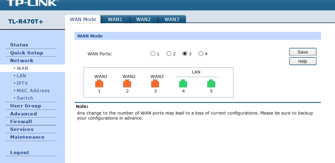

    Router wspiera vlany. Nie znalazłem opcji żeby przypisać adresy IP do poszczególnych vlanow. Aktualnie w routerze porty 1,2,3 to wany każdy ma osobna linie DSL. 4 i 5 to lany obydwa w vlan1

    Spróbuj zrobić port 4 = vlan1, port 5 = vlan2
  • #12 17115252
    ForrestPLK
    Poziom 8  
    Posty: 15
    probowalem, nie dalo nic :(

    Ten router wspiera vlan-y ale nie tagowane ale portowe, co oznacza że wielu vlan-ów na jednym porcie nie obsłuży.
    Skoro nie możesz utworzyć dwóch vlan/lan-ów w routerze to rozdzielenie kabla na dwa nic nie da.
    Nie rozumiem jak można zrobić router ze wsparciem vlan-ów i nie mieć możliwości przypisania dowolnego adresu do każdego vlan-u,
    albo to jest jakiś bubel albo ty nie możesz tego znaleść w ustawieniach.

    raczej bubel TL-R470T+ v4.0 na zdrowie :)

    rozdzielilem na 2 vlany, 4sfp 2vlan reszta 1vlan. spiety switch z routerboardem mikrotik, na ktorym ustawilem rozne adresacje i puscilem osobne adresacje na osobne vlany na sztywno
