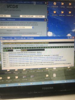

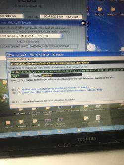

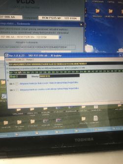

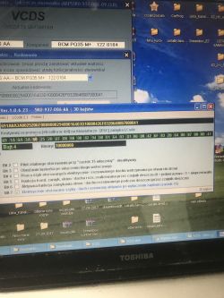

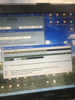

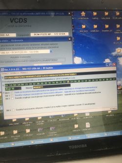

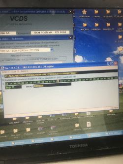

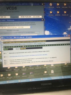

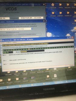

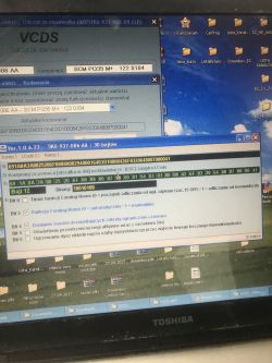

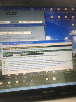

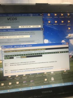

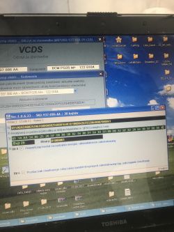

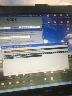

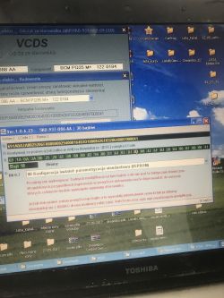

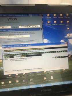

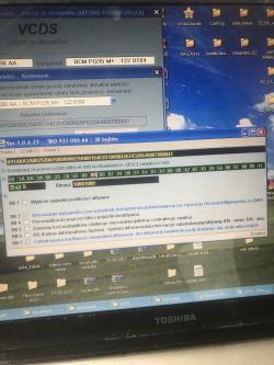

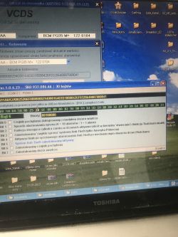

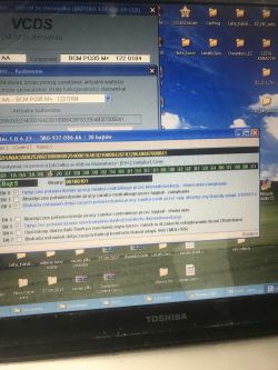

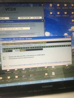

    Witam. Założyłem oryginalne lampy do swojego Caddy 2016 rok (nowy model). Wtyczki na 10 pin pasowały bez przeróbek. Po podłączeniu efekt stroboskopu. W BCM zmieniłem kodowanie "Światła bi-xenon z przysłoną zainstalowane", efekt stroboskopu zniknął ale nie działają postojowe oraz ledy . Czy jeszcze gdzieś muszę zrobić kodowanie??? Pozdrawiam

    bcm, blokada komponentu, parametryzacja legalny sterownik , to ze wtyczki pasuja nic nie oznacza spr schemat, założyłeś bo miales h7? czujniki poziomowania itd

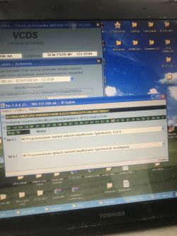

    W tej wersji nie ma żadnego czujnika poziomowania, bcm jest dokładnie taki sam, piny dokładnie w tym samym miejscu (h7=led+xenon)- wiem ponieważ posiadam kilka caddy 2k5 i tak się składa że w 1 egzemplarzu zamontowano fabrycznie led+xenon. Wszystko porównałem i nie ma żadnej różnicy w osprzęcie, instalacji etc. Problem jest z kodowaniem a mianowicie z bajtem 18/9. na chwilę obecną udało mi się włączyć światła do jazdy dziennej ale niestety nie przygasają po włączeniu świateł mijania, po prostu pasek ledowy gaśnie.

    Wyobraź sobie że nie ma, też się zdziwiłem bo nie ma ani czujnika poziomu (ręcznie możesz ustawić wysokość świateł) ani spryskiwaczy. Nie mogę skopiować ponieważ egzemplarz który ma fabrycznie zamontowane ledy, jest zupełnie inaczej skonfigurowany niż ten do którego dołożyłem, Poza tym w bajcie 18 jak zapewne wiesz widnieje komunikat aby nie majstrować ponieważ można uwalić bcm, nie wiem dlaczego po zaprogramowaniu ustawia się domyślnie 00. A jeżeli chodzi o instalację to wyciągnąłem bcm w jednym i drugim, wersja ta sam piny przedzwoniłem (są osadzone w tym samym miejscu) nawet kolorystyka ta sama. Gdyby to było co innego to nie udało by mi się włączyć paska led do jazdy dziennej. Niestety jestem samoukiem, obdzwoniłem kilu elektroników w okolicy i wszyscy to samo "ło panie to będzie kosztowało ze 2- 3k to tyle roboty że hej) więc kupiłem sobie ori VCDS i zacząłem się bawić.

    Temat już ogarnięty. Został wymieniony Bcm Plus programowanie pilota od centralnego zamka . Lampy były nowe i nie trzeba montować dodatkowego poziomowania poniżej zdjęcie VW Caddy IV - Jak aktywować postojowe i LEDy po montażu bi-xenon? VW Caddy IV - Jak aktywować postojowe i LEDy po montażu bi-xenon?
