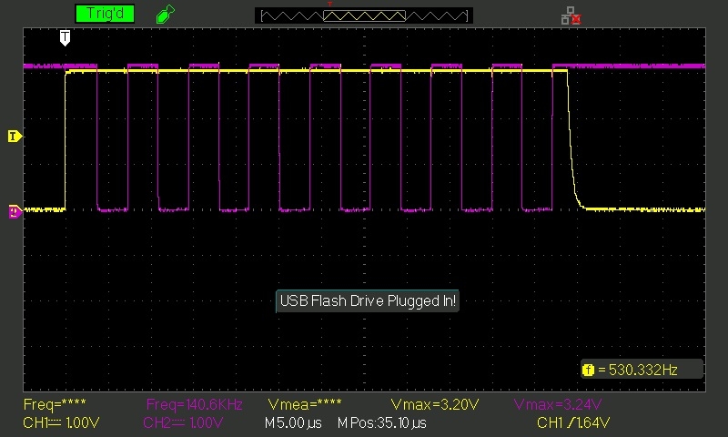

    mam taki problem, że nie mogę poprawnie odczytać ID akcelerometru ADXL345. Konfiguracja SPI wydaje mi się poprawna, problem jest jednak jak na obrazku:
    ADXL345 SPI + STM32f103 - brak odczytu danych [0xFF]

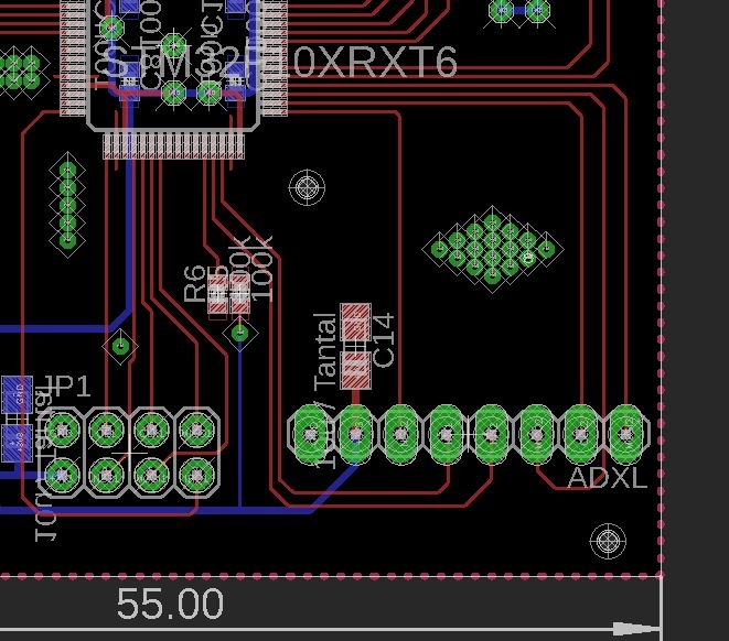

    Przebieg fioletowy to sygnał zegarowy, przebieg żółty to pin MISO. Wygląda to tak, jakby były za duże pojemności na ścieżkach. Problem występuje niezależnie od tego jakie wartości wyślę (zawsze jest 0xFF). Poniżej wrzucam schemat PCB i kod testowego programu (akcelerometr jest podłączony do SPI2).
    Jeżeli mogę prosić o pomoc, to w wyjaśnieniu co może wpływać na brak poprawnej ramki danych, wskazówki co do przerobienia PCB, może wskazania błędu w programie, cokolwiek co pozwoli mi uruchomić ten układ.

    Sugerując się datasheetem, ustawiłem polaryzację na wysoką. Układ reaguje poprawnie na zmianę stanu NSS, z tym że zamiast spodziewanych danych (0x3D jako ID układu) dostaję zawsze stan wysoki o czasie trwania takim jak pin NSS. Zastanawia mnie kształt tego sygnału, bo wygląda jakby mi się kondensator tam tworzył.

    No właśnie chyba coś nie tak ze zboczami. O pierwszy bit zgadza się z timingiem datasheetu, to już ostatnie trwają za długo.

    Połączenia są prawidłowe. Do slave wysyłam same zera, wtedy powinien wrócić DEV ID (0x3D).

    Temat do zamknięcia. Miałem dwa błędy: pomylone linie SCL i MISO i źle wysyłane ramki danych. Dziękuje za pomoc.
