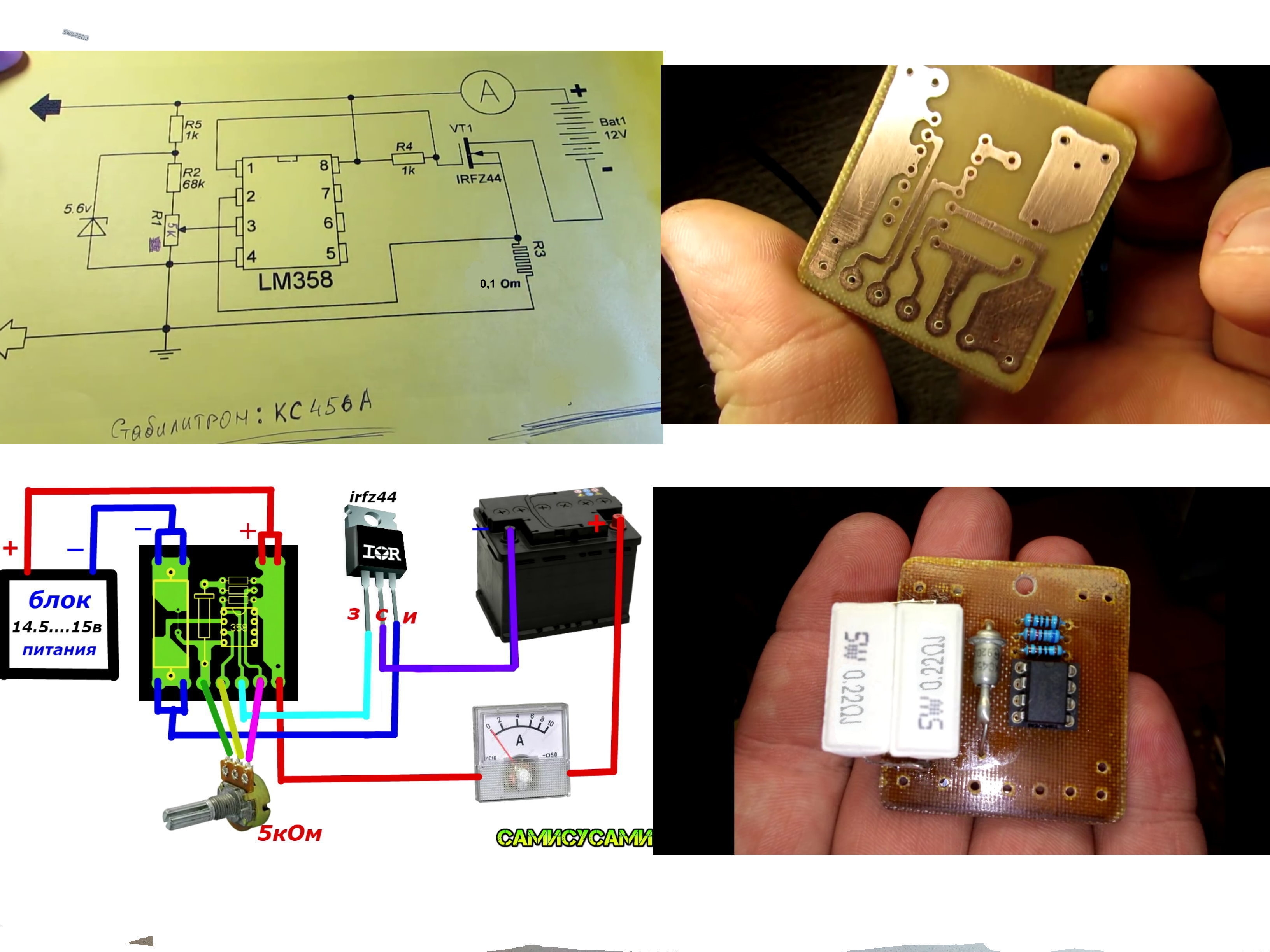

Chciałbym zrobić ładowarkę do akumulatorów żelowych na 12v c

    Chciałbym zrobić ładowarkę do akumulatorów żelowych 12v. Do 5ah. Nie mogę znaleźć dobrego schematu. Prosze o podanie takiego i jeśli był by z regulacją do 5 ah. I jeśli się uda bo ja nie będę by był zasilany zasilaczem tylko zwykłym prostowników do akumulatorów kwasowych

    Kolego, Adi123xd ! W A/h mierzy się pojemność akumulatorów, a ladowarka zabezpiecza dla akumulatora prąd ładowania, który mierzy się w A . Z tego, że napisałeś, nie zrozumiale - ci potrzebna ladowarka, która zabezpiecza prąd ładowania do 5A czy masz akumulator 5 A/h . Dla zapoznania 2 warianty schematu. Chciałbym zrobić ładowarkę do akumulatorów żelowych na 12v c Chciałbym zrobić ładowarkę do akumulatorów żelowych na 12v c
    Zobacz kolego ten układ z regulacją prądu ładowania do 5A:
  • #7 17129234
    Adi123xd
    Poziom 6  
    Posty: 24
    Krzysztof723. Ale te schematy to do akumulatorów żelowych ale ja chcę żeby był zasilany ten układ prostowników zwykłym do akumulatorów kwasowych

    @Adi123xd akumulatory żelowe ładuje się troszkę inaczej niż ołowiowe. Może ten artykuł troszkę pomoże Ci w temacie: https://www.akumulatory-zelowe.pl/uzytkowanie-akumulatorow-zelowych-i-agm-pm-9.html
    W dużym skrócie prąd ładowania nie powinien przekraczać 0,3 C a napięcie końcowe ładowania nie powinno przekraczać 15 V.
    Tak więc troszkę inaczej będzie wyglądać ładowarka do akumulatorów żelowych.

    Nie wiem czy to będzie dobre wyjąlem to co na zdj z jupitera który miał akumulator 6v 2,3A. I czy da się tym ładować akumulator 12v 2,3A. Czy nie da się. zasilacz mam . Czarny i czerwony kabel prowadzą do akumulatora. A to wejście to jest na zasilacz. Który ładuje.

    Na tej płytce jest tylko przekaźnik TIANBO i dioda. Zabezpiecza to przed odwrotnym podłączeniem akumulatora. Podaj parametry zasilacza (może ładowarki).
