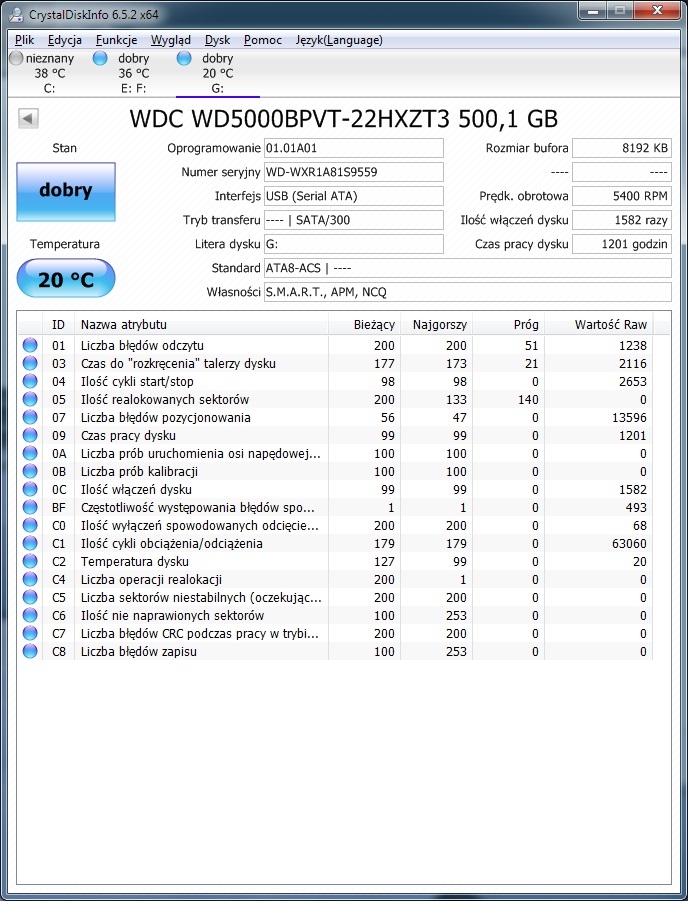

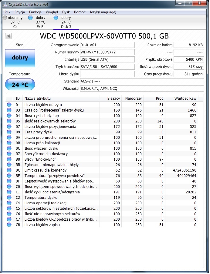

    Posiada dwa dyski WD z takim S.M.A.R.T.
    Przy teście w MHDD są BAD sektory
    Interpretacja parametrów S.M.A.R.T. dla dysków WD z BAD sektoramiInterpretacja parametrów S.M.A.R.T. dla dysków WD z BAD sektorami
    Czy wszystko jest z nimi ok.

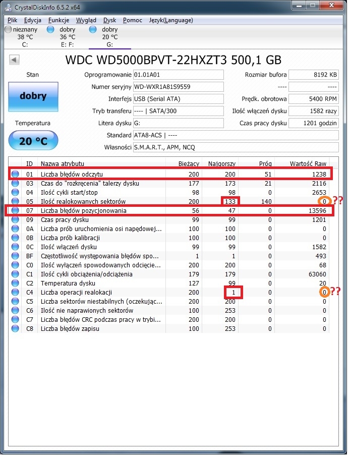

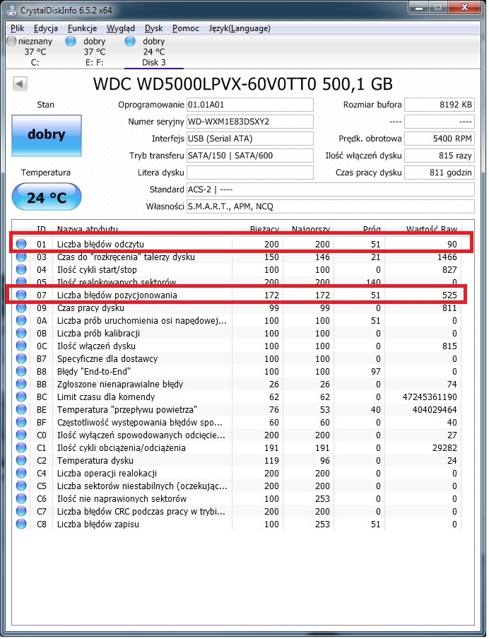

    Obydwa dyski mają błędy, parametr 01, BF i BC dla dysku 3.

    Wynik skanu pokaż (choć i tak nie nadaje się do użytku raczej wg SMART). Nie jest ok. Pierwszy to całkiem jakiś niby "cudownie ozdrowiały" a w rzeczywistości nie. Oba uszkodzone mechanicznie, nie do naprawy. Pierwszy wygląda jeszcze jakoś dziwacznie patrząc na atrybuty 05 i C4. Jeszcze takiego cuda nie widziałem. Czyżby ktoś wartości kasował i chciał coś ukryć?

    Dyski są totalnie uszkodzone. Skan MHDD od razu na początku wywala błędy.
    Dyski są od kolegi zakupione na Allegro z takim SMART jak na zdjęciach, i opisem że zawierają bad sektory.
    Szkoda że nie napisane było, BAD sektory praktycznie na całej powierzchni dysku.
