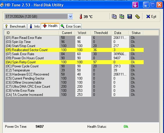

    Dzien dobry wszystkim. Prosze o opinie na temat tego dysku. Uzytkuje go juz ponad 3 lata. To jest 3 dysk tej firmy. Wymienialem je w przeciagu 4 miesiecy, wszystkie na 'bady'. Prosze o opis mojego 'smarta'.Dzieki za odpisanie.
    Opinie o dysku po 3 latach użytkowania i problemach z bad sektorami

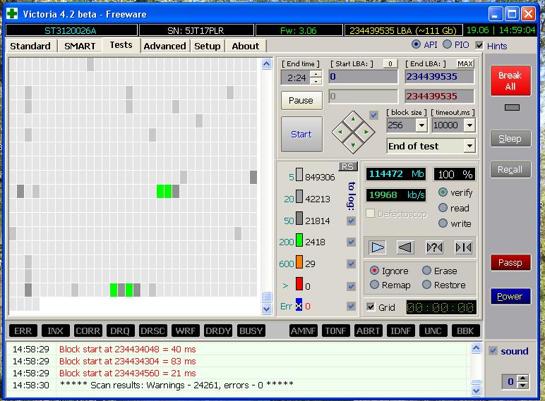

    ps.Wlasnie przed chwila zrobilem skan Victoria.

    Nie widzę nic niepokojącego...
    Jeśli trzy dyski padły w ten sam sposób to wymień taśmę i, prawdopodobnie, zasilacz - podaj jego model.

    Witam, @Dydzio czy mógłbyś mi powiedzieć na jakiej podstawie uważasz, że taśma jest do wymiany??
    Do autora, na chwilę obecną zostały przemapowane trzy sektory.

    Nie masz co się przejmować póki wartość z C3 idzie równolegle do wartości z 01, przy okazji w przypadku seagate'ów że czasami głowica nie trafia na ścieżkę.
    Dydzio napisał:
    Dlatego że 3 uszkodzone dyski w przeciągu 4 miesięcy - wszystkie na bady, mogą wskazywać, na uszkodzoną taśmę, która nie zawsze dobrze przesyła dane...
    ps. jakie cztery miesiące??
    Na screenie widać 9407 godzin pracy, co daje ponad rok ciągłej pracy.

    Takie 4 miesiące...
    Ten skan jest już nieco niepokojący.
    Zgraj najważniejsze dane, ściągnij Victoria dla DOS (jakoś nie ufam tej windowsowej) i odpal skan zmieniając sequential read (czy jakoś tak) na writing (erasing).
    Potem ponowny scan, może być już tą Victoria dla Win.
    Oczywiście jeśli jest to dysk systemowy, to po Writing (erasing) musisz postawić system na nowo...
    Najlepiej tymczasowo postawić system na innym dysku
    ALE!!!
    Za jakiś czas bady znów będą się pojawiały, więc najpierw podmień tą taśmę, a potem rozejrzyj się za nowym zasilaczem w trzycyfrowej cenie!

    Dyski padają ci od temperatury, smart zanotował max 58 stopni, a to jest duża za dużo dla Seagatów, sugeruję je wentylować, wystarczy wentylator 8x8 cm puszczony na 5v. U mnie w kompie jest seagate który ma już 24000 godzin pracy i badów zero, ale zawsze był chłodzony. Sugeruję to samo, zresztą dla każdego bez wyjątku dysku ide/sata 58 stopni to co najmniej 10 stopni zbyt dużo.
