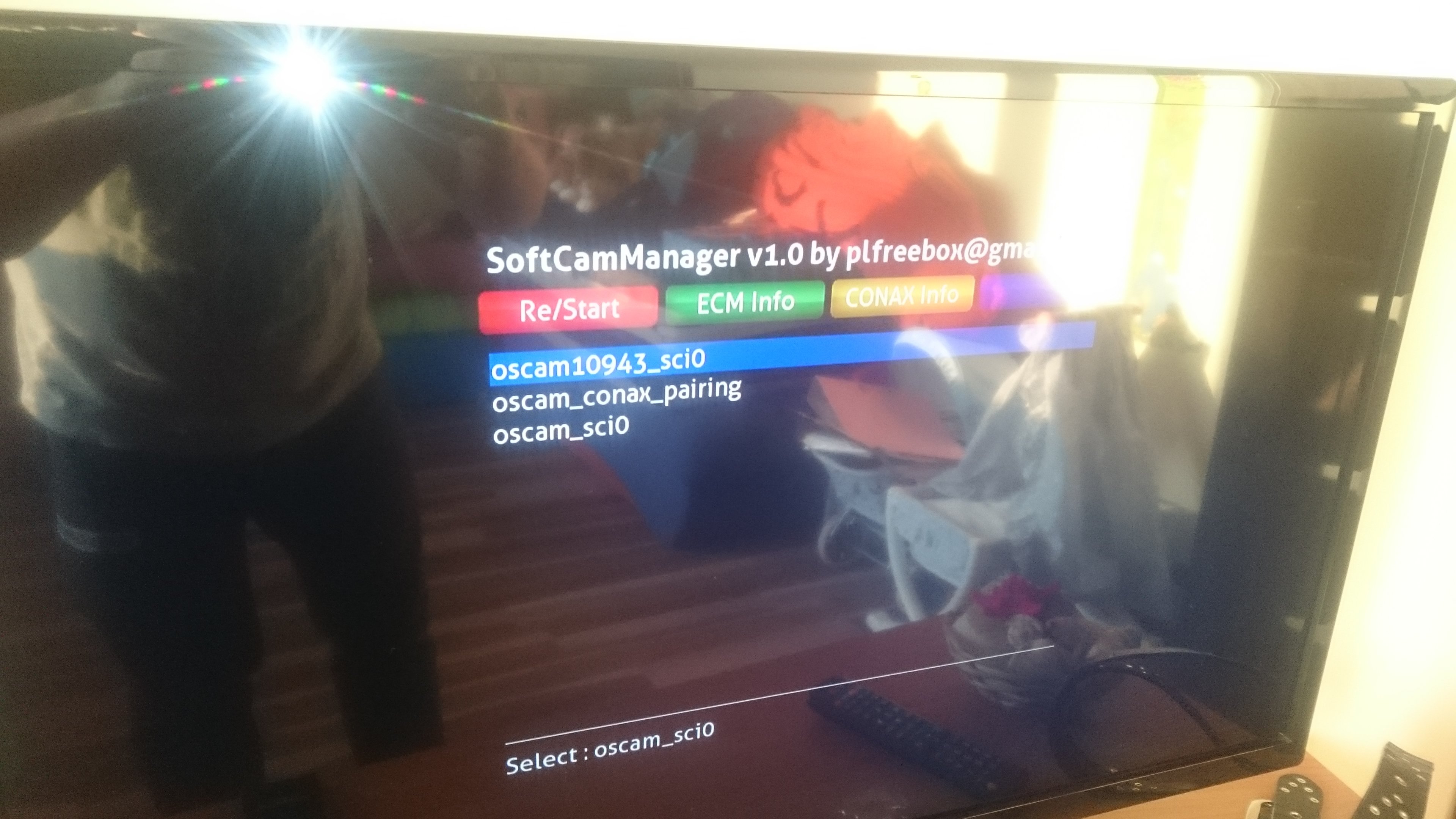

    Jak już udako mi się uruchomić na tym dekoderze NC+ z oryginalnej karty kameleona, to że spliterem nie chce coś działać.
    Na karcie splitera świeci tylko czerwona diodka "ready" i nic więcej. Karta jest ok, gdyż w tym samym miejscu na Ariva200 działa bez problemu. Łapie kontakt z serwerem i Tv działa.
    Pod spliter trzeba coś ustawić w E2?
    przypuszczam, ze chodzi o ustawienia Oscam.
    Mam wgrane takie jak ponizej.
    Kurcze, poki co nie ogarniam E2 :)

    Ok. Na foto widać, że wybrałeś "dziwny" oscam (trzeci od góry).
    Wybierz pierwszy, do poprawnej oceny problemu potrzebne logi.

    Na pierwszym oscamie, 10943 na karcie kameleona chodzi. Natomiast na karcie splitera nie rusza. Tak jakby tuner nie dawał polecenia karcie, aby pobrala klucze z serwera.
    Jakie logi Cie interesują? Wrzucę je wieczorkiem.

  • #8 17130078
  • #9 17131387
    KIEROWCA_VW
    Poziom 35  
    Posty: 2221
    Pomógł: 273
    Ocena: 676
    Sprawdź na innym oscam. Do samego oglądania wystarczył by nawet gbox, ale w obecnym image nie ma innych "cam" - ów.
    Ostatecznie zmień image na "normalne" - bez wodotrysków.
  • #10 17132389
    m_joker
    Posty: 355
    Ocena: 65
    kombinacje nie pomogły, więc postanowiłem wgrać nowe image z zamontowanym juz nowym oscamem.
    Ruszyło bez problemu.
    Dziekuje za zainteresowanie
Użytkownik napotkał problem z działaniem splittera na dekoderze BZZB E2 z kartą kameleona, podczas gdy na dekoderze Ariva200 wszystko działa poprawnie. Po wymianie ustawień Oscam i próbach z różnymi wersjami oprogramowania, użytkownik ostatecznie zainstalował nowe image z odpowiednim Oscamem, co rozwiązało problem. W dyskusji poruszono również kwestie związane z logami Oscam oraz potrzebą zmiany oprogramowania na bardziej standardowe.
