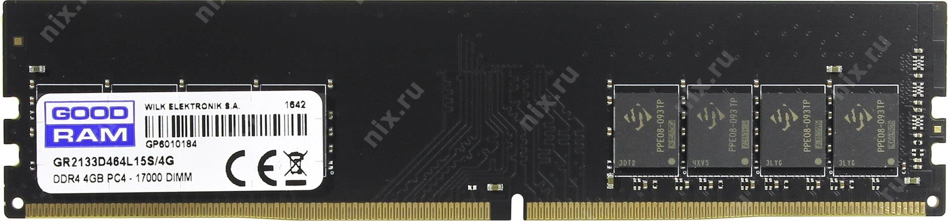

    Innego procesora niestety nie mam. Płytkę kupiłem używaną ma jeszcze gwarancje. Procesor również na gwarancji. Ram jedynie bez gwarancji.
    Czyli pozostaje mi albo skombinować celerona lub pentiuma na skylake albo serwis.
    Ram włożyłem w slot DIMM1. Dobrze?

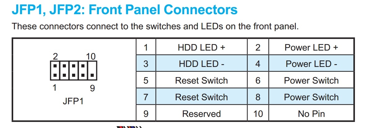

    A kompa odpalam zwarciem pinów JFP1 - szósty i ósmy. Na h81 robilem tak samo i ruszało. (Zbieram jeszcze na obudowe;)
    Taki ram posiadam.
    Tak.
    MSI H110M PRO D + PENTIUM G4560 + GOODRAM 4GB 2133 1.2V
    Teraz po zwarciu pinów jest jakaś reakcja?

    Może ten ram powienien mieć 1.35v ?

    Zastanawia mnie tylko ten ram do ma napięcie 1.2v a na stronie intela napisane ze g4560 obsluguje 1.35v ...
