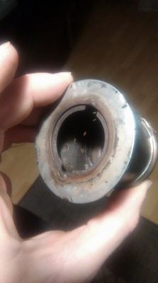

    Witam, na wstępie pragnę zaznaczyć,iż wiem, że jest podobny temat na forum -> LINK natomiast dla mnie jest on nie pełny.. I nie jestem pewien, czy post dotyczy też Thermo Top T (chyba DW-50 to T..) w każdym razie różni się ten palnik od tego z z/c.. Wygląda w ten sposób:
    1.
    Regeneracja palnika Webasto Thermo Top DW-50 - czy można rozmontować bez cięcia?
    2,
    3.
    No i tutaj mam pytanie do ludzi którzy przerabiali temat regeneracji tego konkretnie palnika. Czy da się go rozmontować bez cięcia i składania bez spawania, czy jednak najlepiej przetoczyć w tym miejscu w którym zaznaczyłem.
    Pytam się, bo ta tylna część z rurką doprowadzającą paliwo i gniazdem na świece żarową jest "zaciśnięta" chyba na prasie na tym głównym "korpusie" - wybaczcie za mało fachowe nazewnictwo.. Może wystarczy to wybić? Nie chcę uszkodzić palnika, więc wolę zapytać.
    I drugą rzeczą o którą chciałem zapytać to sam wkład, zrobiłem research w necie i jest to po prostu drobna siateczka ze stali nierdzewnej, ma ktoś jakieś doświadczenia co do materiału który można tam zastosować i jest dostępnym cenowo, ostatecznie zakupię coś takiego:
    Gdyby ktoś szukał, to jest to dostępne u chińczyków pod nazwą
    "FeCrAl wire mesh diesel parking heaters burner mesh"
    Że to niby z drutu oporowego? Wiadomo oni sobie wszystko wpiszą, ale materiał tych wkładów/sitek to stal 310s(chociaż tego też nie jestem pewien).

    Sprawa po części rozwiązana po części nie.. W starych typach palników takich jak ten w temacie, nie ma tej stalowej siateczki jest tylko włóknina biała, do kupienia w Intercarsie jako część zamienna do Webasto.. ale tylko do tych nowszych palników. W starym jest otwór na świece żarową a w nowym świeca jest przed włókniną i jest jeszcze ta siateczka "mesh" która moim zdaniem zapobiega wypaleniu..
  • #10 18024425
    Spawaczamator
    Posty: 32
    Ocena: 3
    No to średnicy takiej samej nie dostaniesz, do tych palników starych już nie ma części. Do nowszych jest i średnica ich jest większa. Temat jest do zamknięcia bo już się dowiedziałem na swoją rękę. Pozdro

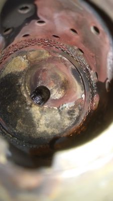

    Witam wszystkich serdecznie, otóż sam zregenerowalem 2 takie palniki (miały wykruszone te wkłady) i działają jak fabrycznie nowe. Żadnego dymku nie puszczają a Webasto grzeje znakomicie i pracuje bez zająknięcia. Regeneracja palnika Webasto Thermo Top DW-50 - czy można rozmontować bez cięcia? Regeneracja palnika Webasto Thermo Top DW-50 - czy można rozmontować bez cięcia? Regeneracja palnika Webasto Thermo Top DW-50 - czy można rozmontować bez cięcia?
    Dwa pierwsze zdjęcia to palniki przed a później jeden z nich po wymianie

    Mam tego jeszcze kawałeczek, to "zdobyczny" materiał, wpadłem na to przypadkiem. Próbowałem wczesniej takich "miękkich" materiałów jak pokazują na YouTube albo na aukcjach all... ale ten jest praktycznie identyczny z oryginałem i działa znakomicie.
