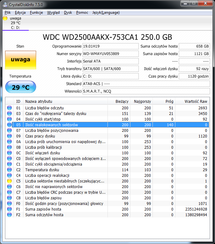

    Kilka miesięcy kupiłem dysk (nowy, nadal na gwarancji). Dzisiaj dostałem bluescreena, po czym system nie chciał wstać. Po użyciu recovery system wstał, ale nie mogłem zarządzać plikami (np. wklejanie - dostawałem błąd partition is corrupted and unreadable). Po użyciu chkdsk obecnie jest ok.
    Zrobiłem SMART:
    Diagnoza HDD - czy reklamować dysk z realokowanymi sektorami?
    Moje pytania:
    1. Dysk nadaje się do wywalenia? Najchętniej to bym kupił nowy i sklonował zawartość aktualnego na nowy, ale czy jest sens w tym stanie?
    2. Czy jest sens reklamować ten dysk? Uznają to?[/img]

    Chyba nie do końca był nowy, raczej jakaś leżanka magazynowa.
    Parametr 01 powinien wynosić zero, masz jeden sektor oczekujący.
    Ja bym próbował reklamować z argumentacją, że dysk sprawia problemy a na innym, sprawnym, system działa poprawnie.
    Klon powinien wykonać się poprawnie.
